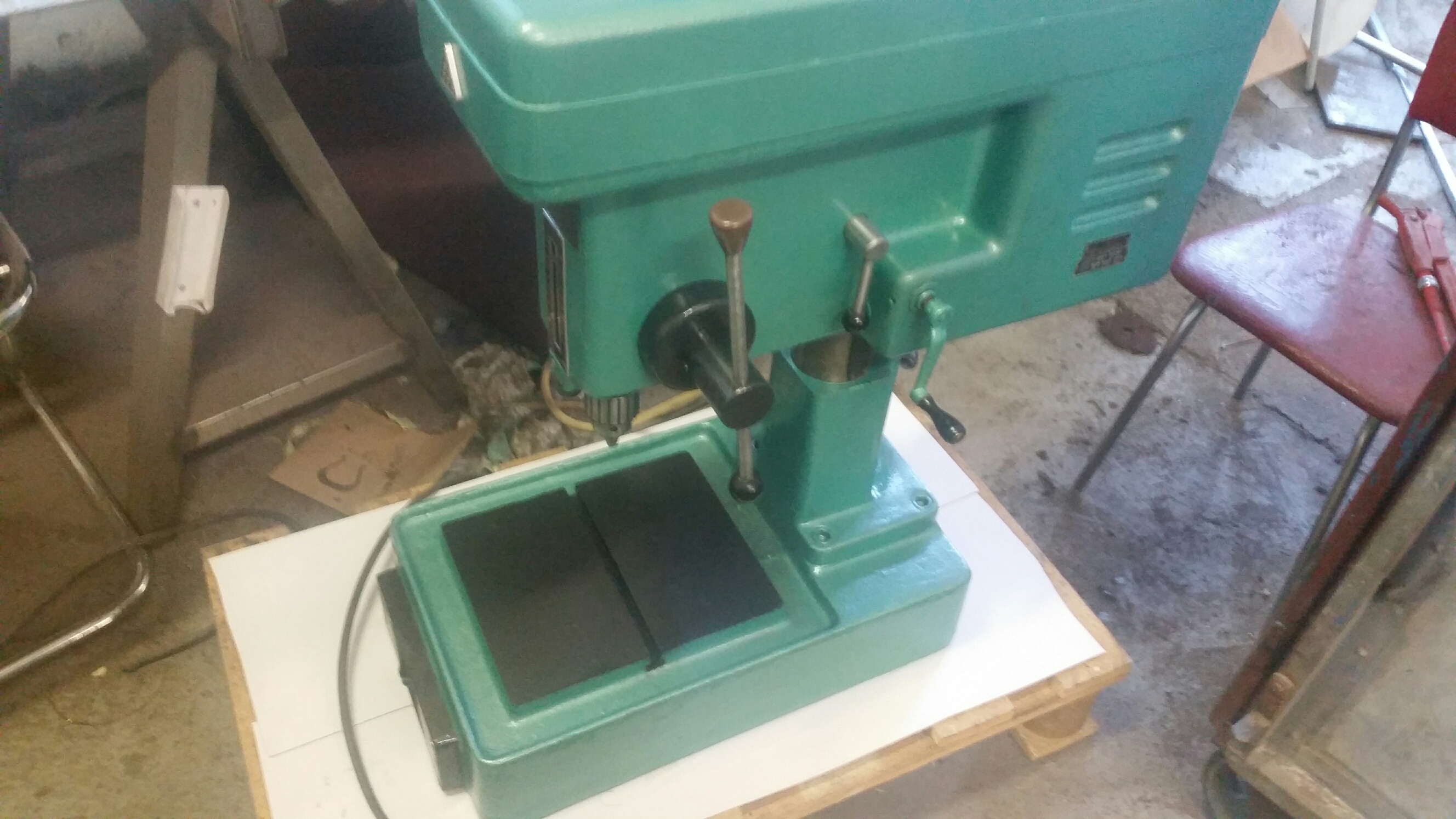

tak nakou V10/V13 bych tu mel... :)

Díky, ale doufal jsem, že TOSkám se vyhnu. Aspoň dle návodu mají větší půdorys (chci to dostat na 70 stůl u zdi a prý V10 má 73), nenašel jsem jaký kužel používá vřeteno (pro případnou výměnu sklíčila za lepší) a už vůbec netuším, jak dobře by fungoval dvourychlostní motor s frekvenčním měničem. Je ale možné že se ve všem z toho pletu.
A to vůbec nemluvím o tom, že podle fotek je v tak pěkném stavu, že si nejsem jistý, jestli na ni mám finance :D Přece jen je to první smáčení nohou v (nepříliš levném) hobby při studiu. Ale díky za nabídku.

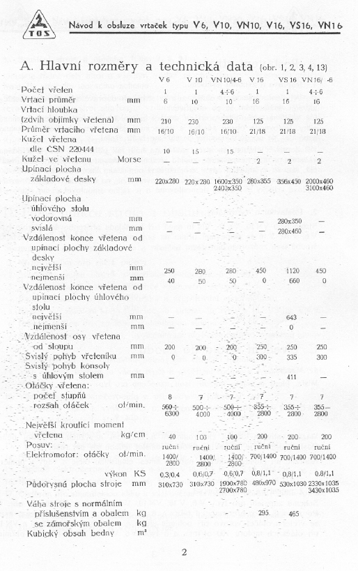

salus píše: 25. 7. 2021, 2:41Image_00191.JPG

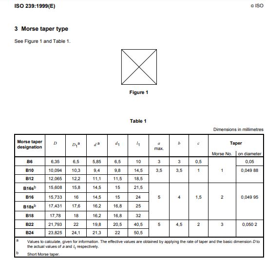

Jo, podle tohohle jsem to hledal. A ani z tohohle netuším, co tam je za kužel (nesedí to na rozměry klasických B kuželů a nechce se mi kupovat si tu normu).

brnenske_studentik> jestli mas na mysli CSN 220444, tak tam byly, pokud se nepletu, v podstate definovane klasicke DIN 238 kuzelove stopky pro vrtackova sklicicla, u V10 to bude B10 a pro V13 zase B16 nebo B16s. Tam zadny problem nehledej, sklicidlo se da normalne koupit a vymenit.
V nahrazujici norme ISO 239 jsou krome JT take jen B kuzely:

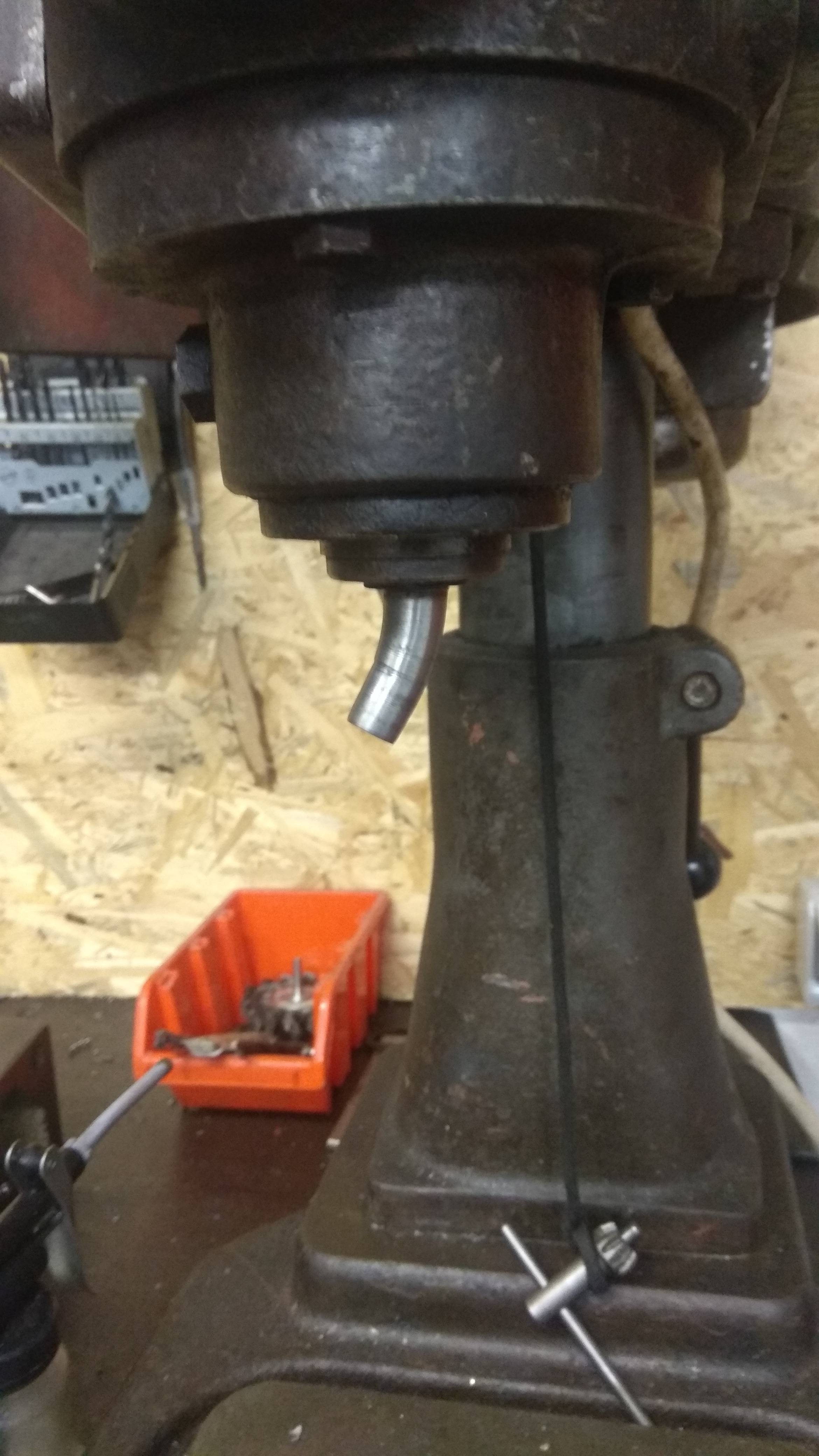

Len pozor na kužel B10, pokiaľ viem, tak na ten sa robia skľučovadlá iba do 6mm. Ja som napríklad kúpil moju vŕtačku s 13mm skľučovadlom a po odobratí skľučovadla som zistil, že je to V6 s nejakou krivou sústruženou redukciou na väčší kužeľ.

Ten malý kužeľ stačí na prenos krútiaceho momentu bez problémov. Ale raz som potreboval vŕtať diery do veľkej remenice, nemal som ju ako upnúť, takže som ju držal rukou. Vrták sa zahryzol, remenicu mi vytrhol a roztočil ju na celkom dobré otáčky, vreteno to neprežilo, ja som sa stihol schovať pod ponk :lol:
Potom som to vreteno prerobil na B16 kužeľ a odvtedy to je bez problémov. Ak je tá V6 za veľmi dobrú cenu tak by som ju kúpil, ale ak nie, tak by som si radšej počkal na V13/V16.

Moja skusenost je podobna, sklucovadlo do 13 mm s B10 je nezohnatelne.
V cine mavaju redukcie z B10 na B12 a z B12 na B16, ale nasiel som ich len u ryzojedov.
Ta TOSka je podla mna lepsia ako jihokovky, ale ma dvojotackovy motor a ten nema moznost napajania 3x220.
