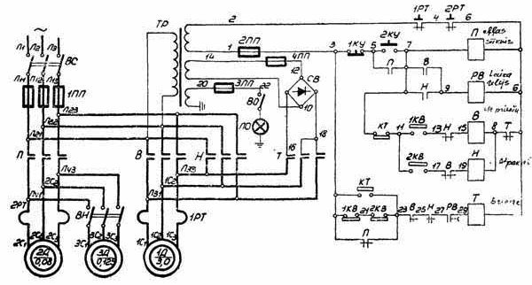

bude někdo tak laskav a změřil by mi výstupní napětí z transformátoru přivedené na usměrňovací můstek pro brždění vřetene viz schéma a proudovou hodnotu pojistky (4PP) před můstkem? ( měřit bez sepnutého stykače pro brždění vřetene )

díky za informaci, v mém soustruhu pochopitelně původní transformátor chybí, brzda je tudíž nefunkční, tak zjišťuji, jak a čím jej nahradit. (nepředpokládám, že-by na původním trasformátoru byl štítek s informacemi o proudu jednotlivých vinutí)
Předpokládám při jištění 20A bude muset být zdroj minimálně 60V 10A - 15A. Úplně by stačilo, když by někdo z vlastníků tohoto stroje posuvným měřítkem změřil průměr vodiče vinutí na sekundáru transformátoru, které je určeno pro brzdu vřetene.

při krátkodobém mžikovém provozu trafo snese i mnohonásobné přetížení, pro trvalý provoz se počítá 2,5A/mm2, pro tento druh provozu - 2s brždění, pak 5 minut stát, 10 min chod atd..... bych se vůbec nebál třeba 15A/mm2
aby se to trafo významně ohřálo, musel bys to hodinu v kuse rozbíhat a brzdit
koneckonců máš na té mašině krásné vodítko - průměr drátu ve vinutí motoru
tam přece ten brzdící proud teče taky
Tak na to bych vůbec nespoléhal, protože v asynchronním motoru je vinutí statoru pro každou fázi rozloženo do několika cívek, které jsou různě pospojovány (sériově, paralelně nebo kombinací obou způsobů), takže proud se dělí do jednotlivých cívek.testone píše: koneckonců máš na té mašině krásné vodítko - průměr drátu ve vinutí motoru
To "petyrekk": motor v tom Tvém soustruhu by měl mít dle dokumentace 3 kW. Celá léta jsme v práci používali jednoduché pravidlo, že asynchronní elektromotor při sdruženém napětí 380V (400V) odebírá cca 2A na každý kilowatt jeho výkonu. Docela to tak sedí (samozřejmě je to jen taková rychlá pomůcka, takže tuto hodnotu nelze brát za bernou minci). Takže elektromotor 3 kW by měl odebírat cca 6A v každé fázi. Tvůj návrh proudu odebíraného z transformátoru 7A je korektní. Sekundární vinutí transformátoru pro proud 7A bych viděl tak na průměr 1,8 - 1,9 mm v mědi.
