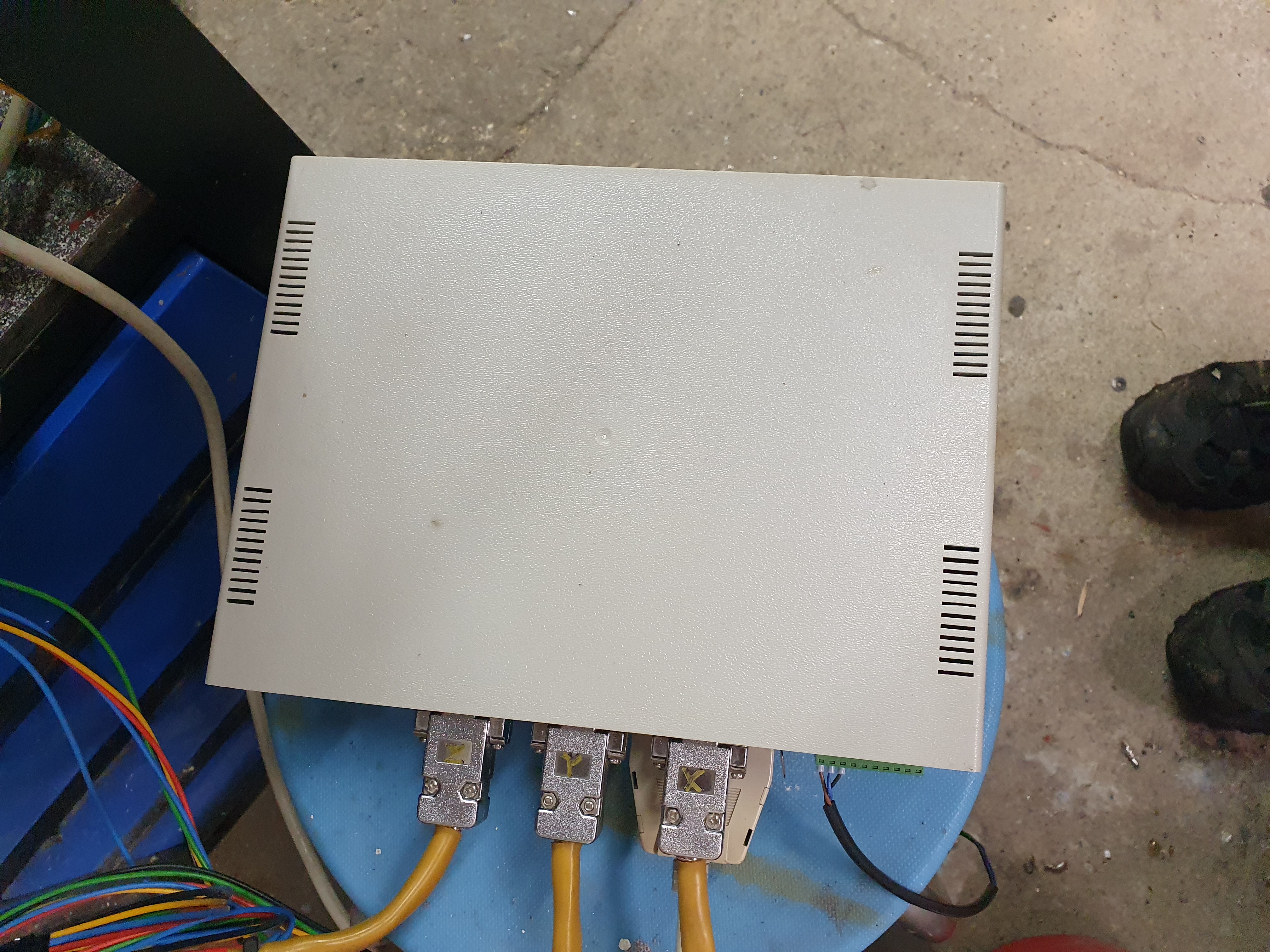

Nejjednodušší to bude vyfotit. Prostě nafoťte celou skříň s elektronikou pokud možno detailně.

Zítra to zkusím otevřít a vyfotit bude to něco asi staršího i ty konektory k motorům nejsou použitý ty kulaté nevím jak se ten tip nazývá ale jsou tam Sériové.

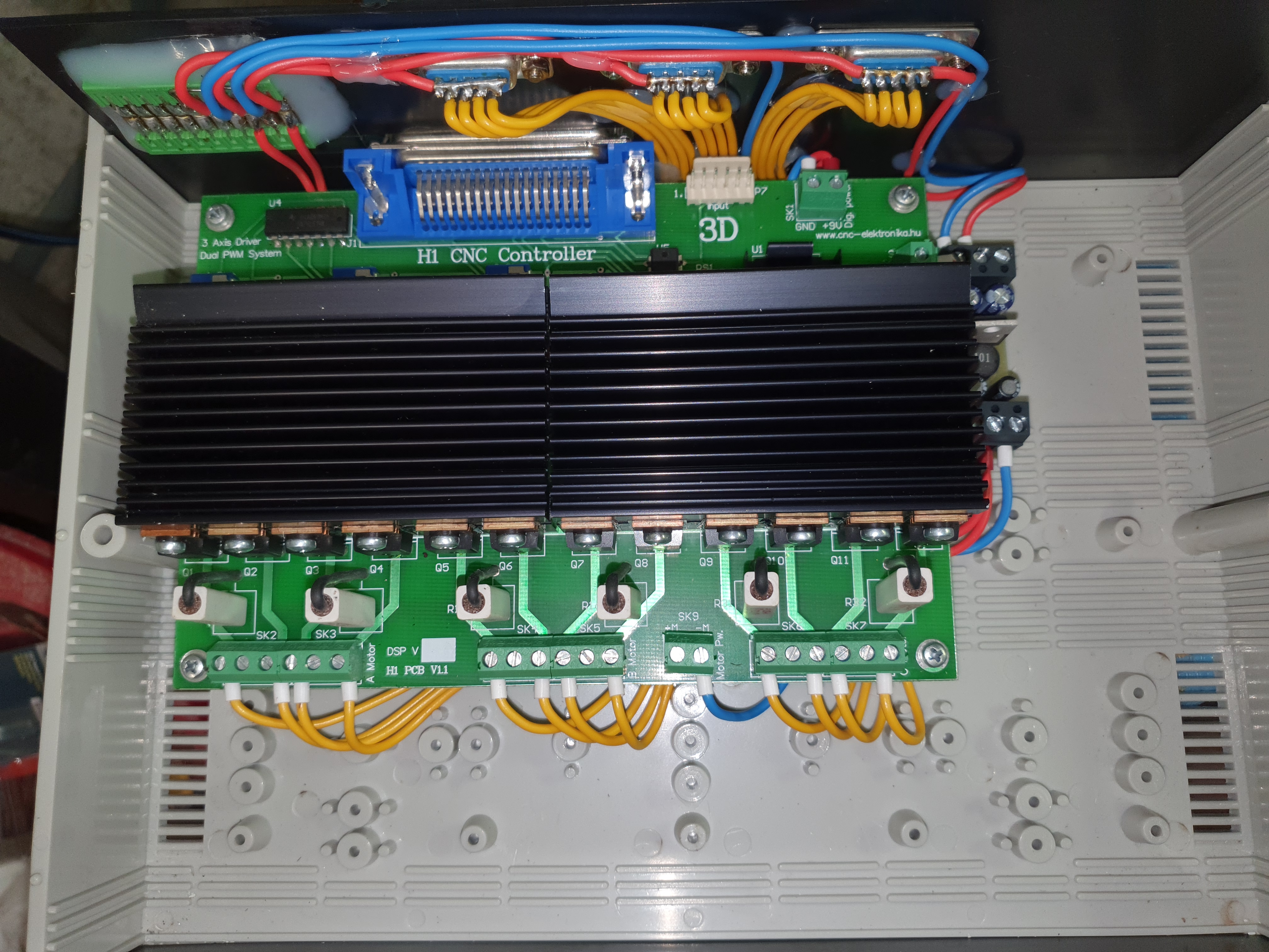

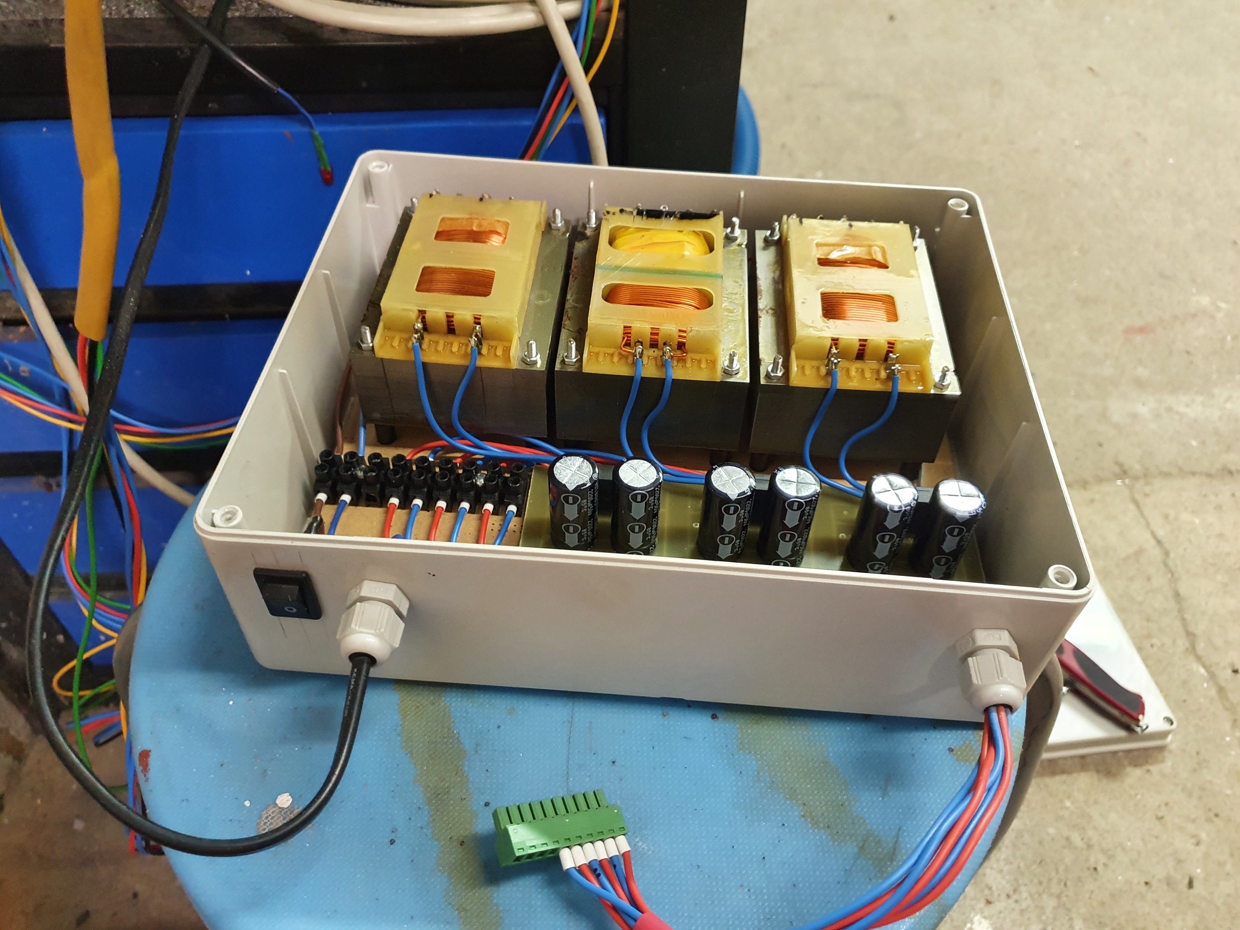

Tak jsem ofotil ridici jednotku a I teda napájecí kde jsou tedy řádně cívky také tomu odpovídá váha :-) možná zkusím dát ty jednotky dal od sebe teď jsem je měl na sobě.
Fotky dám do přílohy.

Tak k tomu máš popis tady https://archiv.hobbycnc.hu/CNC/H1/H1eng.htm
Je tam i popis nastavení budícího proudu motorů. Provozní se nastavuje těma modrýma trimrama na desce, klidový propojkama vedle nich. To by ti mohlo snížit tu teplotu motorů, ale bude to chtít poladit na konkrétní podmínky tak aby to bylo spolehlivé.

StoupaCZ píše: 11. 8. 2021, 7:13 Provozní se nastavuje těma modrýma trimrama na desce, klidový propojkama vedle nich. To by ti mohlo snížit tu teplotu motorů, ale bude to chtít poladit na konkrétní podmínky tak aby to bylo spolehlivé.
Respektive, snížení teploty při snížení proudu povede k menšímu kroutícímu momentu a k větší pravděpodobnosti, že ztratíš kroky. V rámci experimentování a hraní si klidně, ale pokud chceš více frézovat, než ladit, tak bych na to nešahal.

11. 8. 2021, 8:51
ja bych na to zas radši sáhnul , označ si polohy a skus ubrat , pokud se do motoru pere zbytečně velký proud tak silně rezonuje a můžeš ztrácet kroky mnohem dřív než když bude proud o něco nižší .
