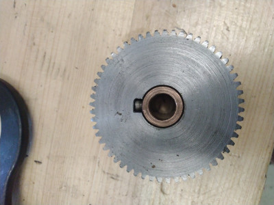

Našel jsem také na mateze, jsou to mod 1 56t, již objednané dva.

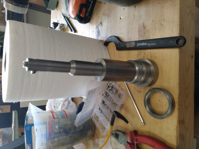

Čelní ozubená kola jsem dostal se zpožděním, ale mezitím jsem vyráběl tento nástavec na obrážečku ... Trvalo mi to skoro celou sobotu.

Hezke, z ceho jsi to dělal? Mas ten zavit nejaky oskákaný

Velká část je z nástrojové oceli, nebo alespoň tak jsem to nechal označit. A malý, tím si nejsem jistý. Nějaký druh tepelně zpracovatelné oceli. Vzal jsem to z mé schránky na kov. Ano, trochu jsem neuspěl se závitem, příliš mnoho klábosení.

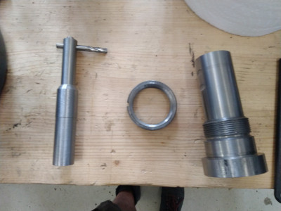

První pokus, rohy nejsou příliš ostré, ale zatím fungují. Nůž jsem vyrobil ze zlomené frézy.

U Stachury si stahni manual. Ty tri kolecka jsou tusim 54 zubu a nepocitaji se do poměrů prevodů. Fotku ti klidne udelam, mám i z demontaze, nějakou rozteč ti taky oměřim, ale komplet okotovany vykres necekej, na to nemam cas. Ale muzes zajet a klidne si poměrit, jen to mas trošku z ruky.
