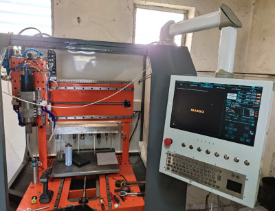

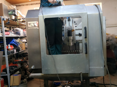

aktualny status : krytovanie dokoncene, masinu sme rozobrali, nieco sa striekalo PU, plechy na komaxit.....a hlavne, vsetky dutiny sme vyplnili zmesou ocelovej drte a pomalym polyesterom, 150kg dodatocnej hmotnosti a tlmiacej zlozky....

To vypadá fakt dobře, je za tím kus práce :lol: Na podobnou klávesnici čekám, já vzal teda sólo to kolečko a k tomu numerickou klávesnici. Nevidím fyzické potenciometry, ty neosazuješ ?

Lukas_2 píše: 9. 4. 2021, 9:30 To vypadá fakt dobře, je za tím kus práce :lol: Na podobnou klávesnici čekám, já vzal teda sólo to kolečko a k tomu numerickou klávesnici. Nevidím fyzické potenciometry, ty neosazuješ ?
ak myslis potenciometre na FEED a SPINDLE, tak nie.....nemaju to doprogramovane na analog input

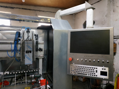

update : konečne vo farbe a skladáme na hotovo

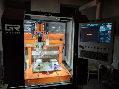

vsetko funguje - aj automaticke meranie dlzky nastroja, tak dokoncujeme stroj

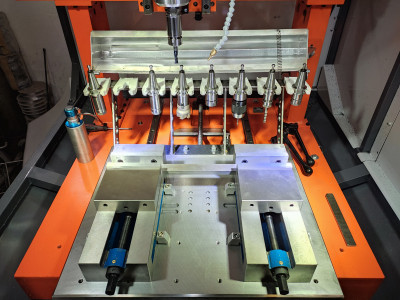

13. 5. 2021, 8:56

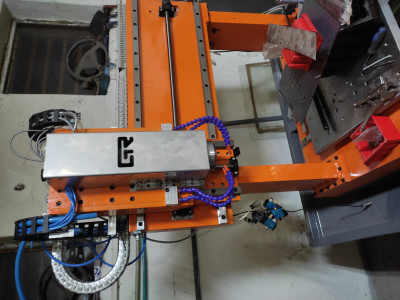

Zveraky 160x160 na mieste, zrovnane do 5 tisicin
takto svieti vnutorne osvetlenie, 2x40W LED

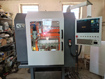

a krytovanie hotove, ideme vyrabat :D :D

Příspěvky: 6947
13. 5. 2021, 8:59
super profi
gratulace krásná dotažená mašinka
těším se na video .

13. 5. 2021, 9:34
Paráda - nech dobre maká!

zz912
Příspěvky: 1357
20. 5. 2021, 7:51
Hezký
LinuxCNC - MESA 7i96
zz912.webnode.cz
Monteg
Příspěvky: 1481
Bydliště: LOUNY
20. 5. 2021, 10:03
Pěkná práce :D
Jen by to chtělo ještě přikrýt ty šrouby a lineáry :oops:

21. 5. 2021, 8:26
ano ano, pracuje sa na tom :D :D krytovanie bude na Y stole, tam je to vsetko najviac exponovane

Radek335
Příspěvky: 359
Registrován: 2. 2. 2017, 9:05
Bydliště: Hamry nad Sázavou
4. 10. 2021, 10:31
GeminiRacing píše: 13. 5. 2021, 8:56 Zveraky 160x160 na mieste, zrovnane do 5 tisicin
Odkud je máš? Jsi s nima spokojenej?
