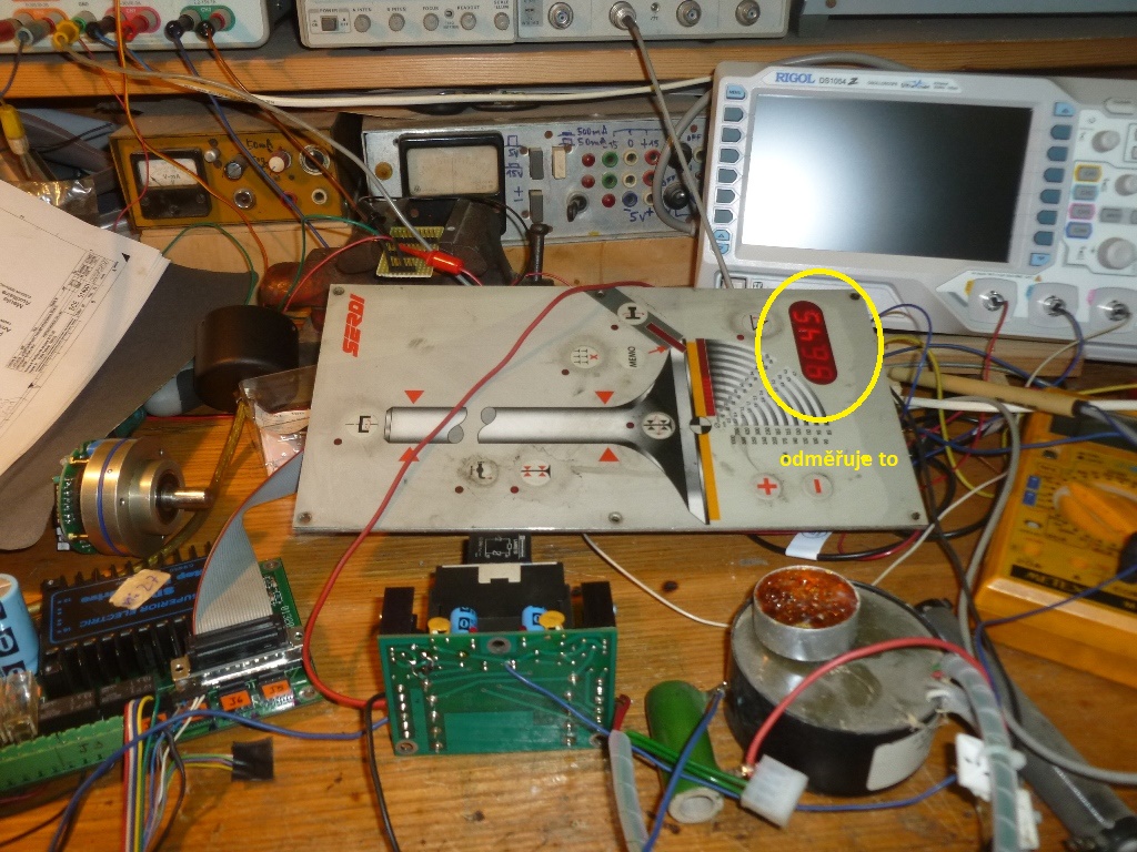

přestalo fungovat odměřování úhlu nastavení vřeteníku, zbytek chodí
situace: 5V TTL logika z r. cca 1999, všude vývodové součástky a TTL v pouzdrech DIL
řídící jednotka má mj. dva vstupy pro
1) odměřování úhlu vřeteníku, ten se natáčí ručně a úhel je snímán optickým enkodérem, použity jsou signály A a B, (TTL obdélníky posunuté o 90°), negované signály a Z není použito, elektronika pouze zobrazuje úhel na LED 7 segmetů, viz dále
2) a vstup od ručního "točítka" pro podélný posuv, opět signály A a B, použito plastové točítko s výstupy TTL A, B (obdélníky s posuvem 90°), signál je po zpracování v procesoru ŘJ použit pro buzení driveru krokového motoru posunu vřeteníku
oba tyhle vstupy jsou na 5 pin konektorech (+5V, 0, A, B, stínění kabelu), dále je to plochým 25 žilovým kabelem prodrátováno na vstupní obvod ŘJ který je tvořen obvodem MC74HC04AN (šestice invertorů), dále to jde na MC164HC165N (převodník paralel 8 bit - serial a do procesoru
chování ŘJ :
pokud jsou zapojeny oba vstupy, od točítka i enkodéru, ŘJ se hned po zapnutí zablokuje, na displeji ukáže řadu čárek a nereaguje na nic
pokud odpojím kabel od enkodéru, vypnu a zapnu stroj, vše kromě indikace úhlu natočení funguje jak má, točítko posunuje vřeteníkem, vše ostatní chodí
pokud kabel od točítka posunu zapojím do vstupu pro enkodér odměřování, mohu měnit údaj úhlu na displeji, tj. vstup ŘJ pro odměřování chodí také
pokud kabel od enkodéru odměřování zapojím do vstupu pro posuv, ŘJ se kousne (stejně jako při připojení do svého vstupu)
první myšlenka - vadný enkodér odměřování, zkrat v jeho napájení nebo tak něco (není, 5V napájení ŘJ to neshodí)
a teď ta záhada
enkodér jsem vzal, připojil na externí zdroj 5V, bere si 140mA, osciloskop připojený na jeho výstupy A B ukazuje normální funkci, tj. při otočení hřídelí z něj lezou obdélníky posunuté o 90°, úrovně cca 0,2 a 4,8V
jediné co mě upoutalo jsou poměrně velké zákmity (určitě několik V) na vzestupných hranách signálů, pokud je v klidu, jsou na jeho výstupech kombinace log 1 nebo 0 dle natočení hřídele bez nějakého kmitání
prostě pokud je enkodér připojen k ŘJ, ta se bez zjevného důvodu kousne
a teď babo raď
Prosím, napadá někoho ze zkušenějších elektroniků co s tím?
Není možné, že by se enkodér po připojení k ŘJ třeba nějak rozkmital a tím ŘJ zblbnul? (to jsem zatím nezkoumal)
díky za nápady

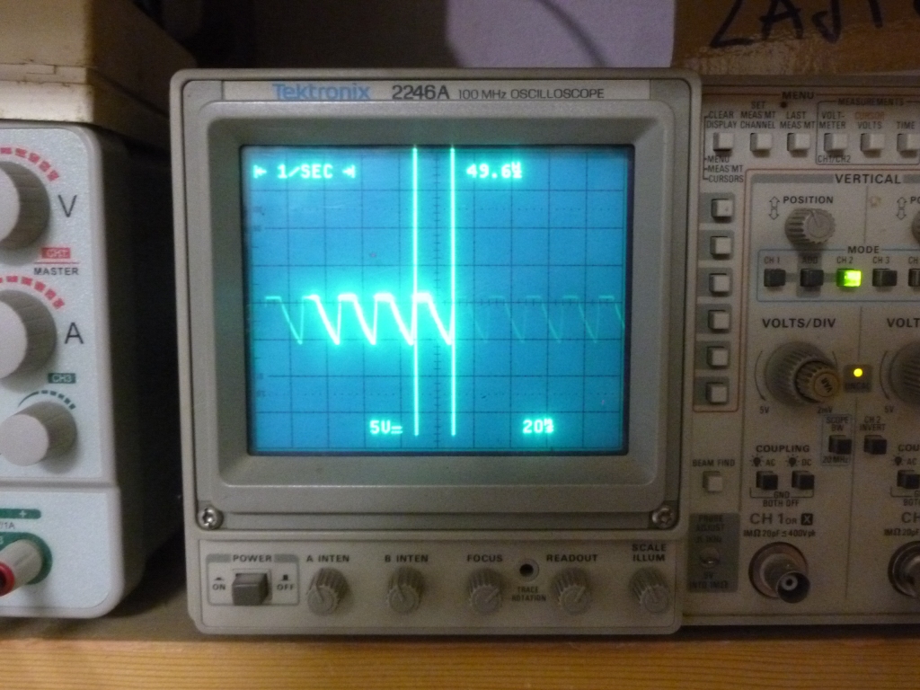

23. 10. 2021, 11:56
tak jsem trochu postoupil
závada je jednoznačně ve zdroji (není na fotce na začátku)
napájení celé té elektroniky je dost komplikované
je tam trafo se třemi sekundáry, 24 V pro krokáč, 24 V pro PLC a 15 V ze kterého se dělá 5 V pro TTL, viz dále
zdroj pro TTL je gretz - kondík 470uF - stabilizátor 7815 (!!!), to je na desce zdroje (není na fotkách)
těch 15 V dále vede na velkou desku viz foto, tam jsou z těch 15 V napájeny 3 další stabilizátory 7805
pokud to připojím na laboratorní stabilizovaný zdroj 15V, tak to spolehlivě chodí, při několika desítkách různých manipulací to vždy spolehlivě naběhlo
bere si to celé 340 mA (z toho 15 V meziobvodu), z toho samotný enkodér 140 mA
pokud to připojím na origo zdroj, kouše se to viz popis na začátku vlákna
ten 15 V zdroj dává naprázdno 15 V, zvlnění 0, na filtračním kondu je necelých 25 V při 17,5 V střídavých na vstupu
kondík je 470 uF, změřeno čínskou krabičkou má 477 uF, 1,1 Ohm seriový odpor, čili by měl být dobrý
pokud 15 V zatížím asi 350 mA, je za stabilizátorem 7815 skoro 5 V zvlnění - to je samozřejně nepřijatelné, nicméně těmi 15 V jsou napájeny pouze další navazující stabilizátory 7805 s vlastní filtrací, napájení jednoho z nich je od ostatních odděleno diodou
ty by to měly bez problémů ustabilizovat i při zvlnění 5 V na vstupu, pořád mají z čeho brát
zjevně ne
pokud zvednu napájecí napětí na 18,5 V střídavých na vstupu toho prvního zdroje se 7815, tak už to chodí taky
zítra zkusím polaborovat s ellyty ve zdrojích a tak

Vadný můstkový usměrňovač?
Příspěvky: 7419
24. 10. 2021, 7:33
Mart76 píše: 24. 10. 2021, 6:30 Vadný můstkový usměrňovač?
to mě napadlo jako první poté, co jsem viděl tvar toho zvlnění na osciloskopu
pak jsem tu myšlenku opustil, protože tak na oko se mi zdálo že tam ta půlvlna nechybí
ale šířku těch vln, jestli je to 50 nebo 100 Hz jsem nezměřil, nenapadlo mě to
díky za tip, zkusím

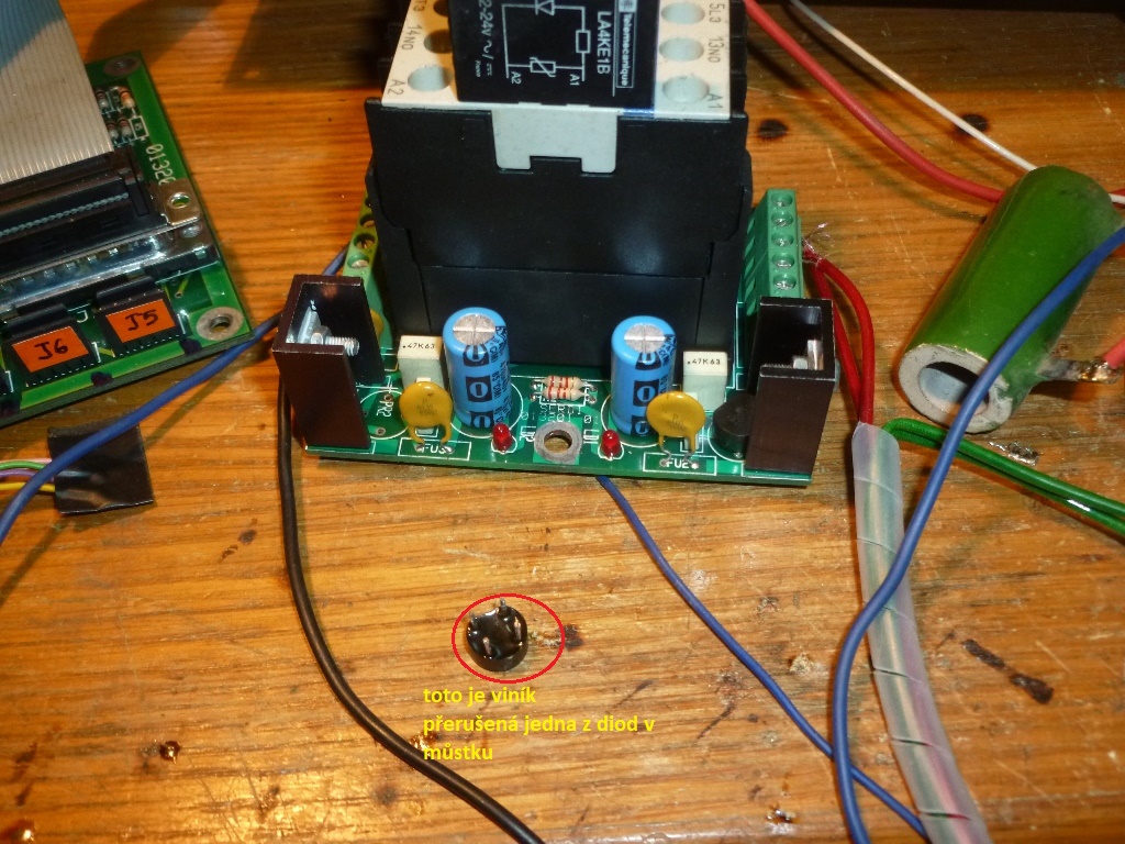

Příspěvky: 7419
24. 10. 2021, 10:18
tak opraveno
v můstku toho 15 V zdroje byla přerušená jedna dioda
jinej můstek v šuplíku nemám, tak jsem tam na hulváta zespoda napájel nějakou ještě socialistickou KY...
potřebuju aby to zítra brousilo
chodí to, zvlnění těch 15 V je 100 Hz a asi 300 mV
díky za pomoc a tipy všem zúčastněným
