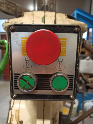

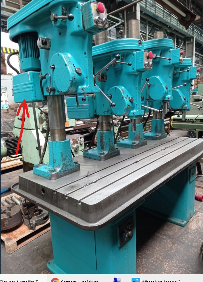

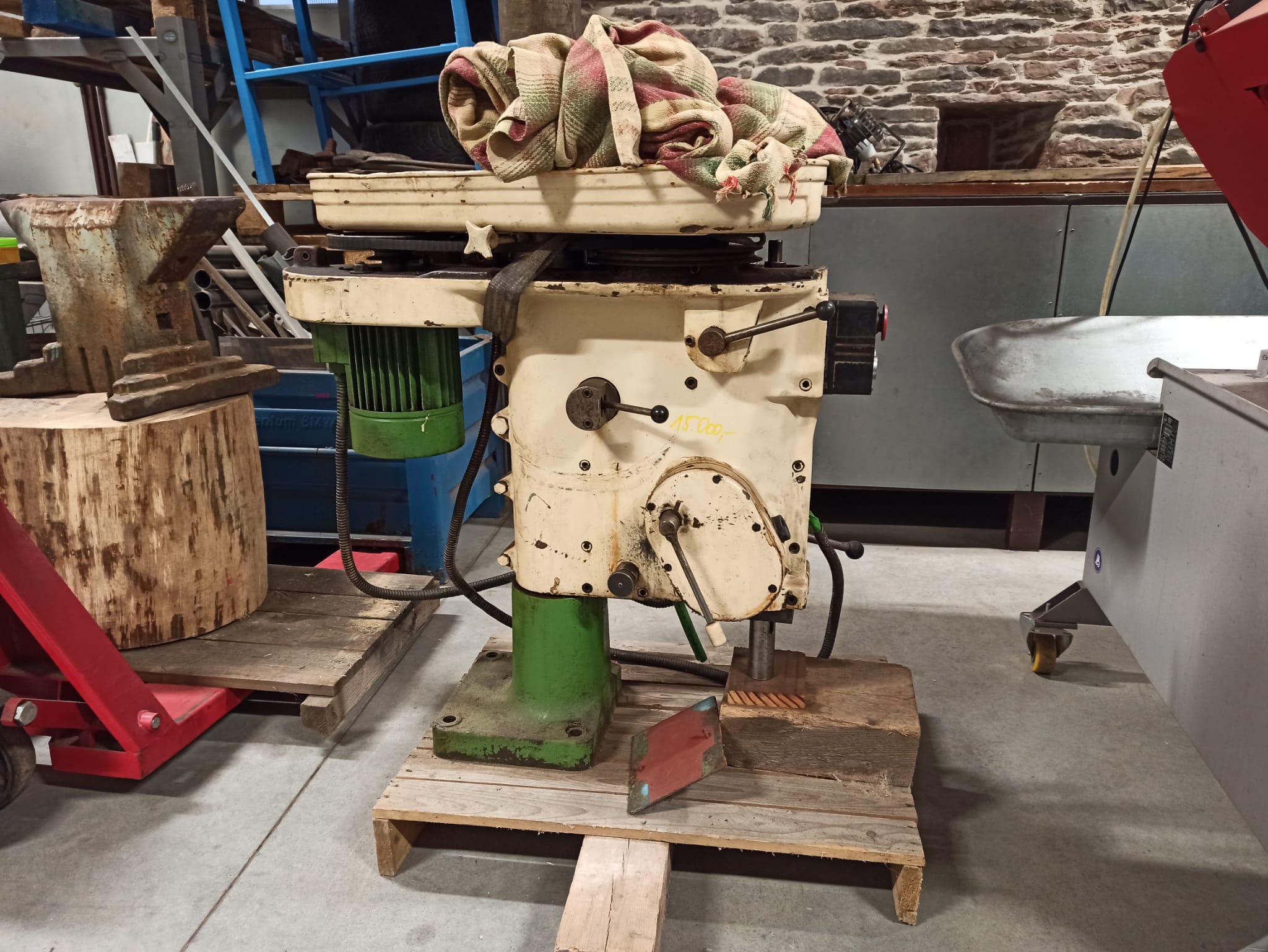

asi před dvěmi lety jsem si pořídil vrtačku ze "čtyřčete" a rád bych se ji nyní pokusil oživit. To že funguje jsem viděl při koupi, kde byly dva kabely v ocelové chráničce(jeden čtyřžilový od motoru a druhý čtyřžilový od hlavního vypínače) zavedeny pravděpodobně do nějakého rozvaděče, umístěného ve stole pro vrtačky. Stůl jsem nekoupil tak nemám ani žádný rozvaděč. Jak nejlépe řešit zapojení? Dá se někde rozvaděč koupit? Co jsem koukal na jiné čtyřčata, tak ty už ho mají přidělaný přímo na vrtačce, viz obrázek. Poprosil bych o radu, pár hodin jsem strávil googlováním a hledáním rozvaděče, ale buď blbě hledám, nebo je to nedostatkové zboží a je třeba ho nechat od eletrikáře postavit. Pokud je potřeba ho nechat udělat, nemá někdo prosím zkušenost co vše by tam mělo být?
