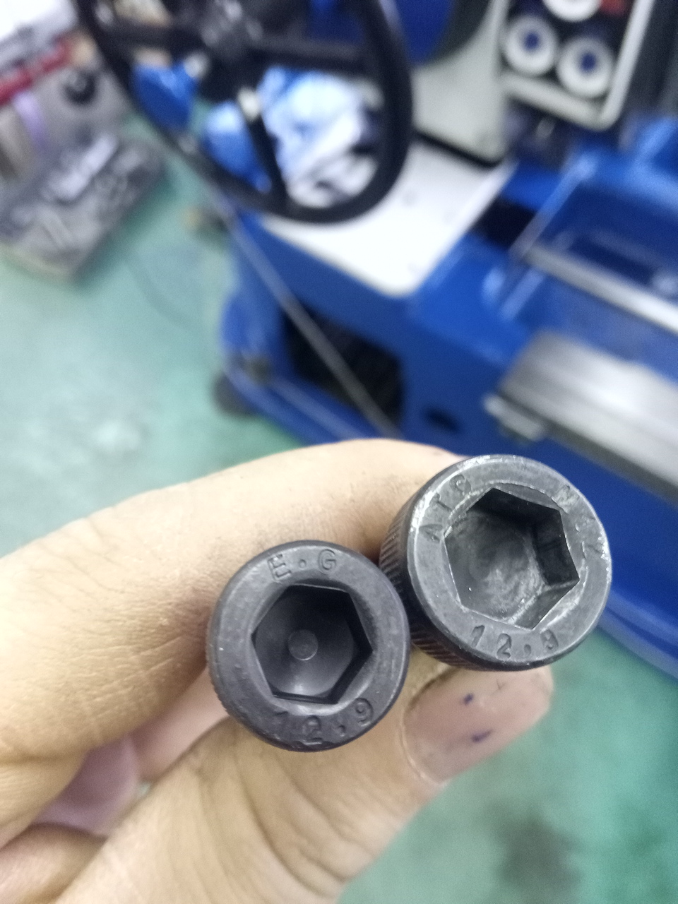

Abych dokončil ten svůj poznatek, tak čínská 12,9 měla tvrdost 101,8 HRB, ta z obchodu u nás 85HRB, a když jsem 1mm osoustružil, tak klesla na 80HRB.
Měřeno tvrdoměrem Škoda RB1, metoda HRB (kulička a 100kg). Teplota v dílně 21,7st. Venku mírně mrholí.

DwPetr píše: 15. 11. 2021, 1:51 Abych dokončil ten svůj poznatek, tak čínská 12,9 měla tvrdost 101,8 HRB, ta z obchodu u nás 85HRB, a když jsem 1mm osoustružil, tak klesla na 80HRB.
https://upmold.com/bhn-hv-hrb-hrc-hardn ... ion-table/
Podla tejto stranky by tie tvoje HRB sedeli tak na 23HRC, a pevnost sa mi zda nizka na 12.9

Podle mojí tabulky a na konstruktérovi mi to sedí zrovna tak. Jsou jenom dvě možnosti, buď dělám něco blbě, nebo to tak je. Když záložím etalon, tak naměřím to, co je tam napsaný.

myslím, že to toho vstupuje meranie na valcovej ploche malého priemeru a skresluje výsledok.

To je možný, ale nenapadá mě jak to zplacatit

DwPetr píše: 15. 11. 2021, 5:23 To je možný, ale nenapadá mě jak to zplacatit
Stlacit hlavu na lise, ale to by malo asi vplyv na vysledok :D
DwPetr
Příspěvky: 5250
15. 11. 2021, 5:40
No právě. Možná by se dalo měřit na výšku do čela. Na hranolku radeca (Poldi Hsse 55-5Co ) mám 119HRB
asi jedině jemně opilníkovat anebo obrousit něčím,co nepřikalí povrch(lepený filcák,gumový kotouč). Taky s tím mám problémy-asi vstupuje do hry i to,že já měřím v prizmatech( mám udělané opěrky přímo do tvrdoměru,předpokládám,že si to tam ,,sedne"
Ale,jak je psáno,měříš neměřitelné-porovnáváš neporovnatelné- celé tělo i se závitem jsou u běžých imbusů válcované,což změní nejen strukturu ,ale i tvrdost(pevnost) materiálu.. A pak to raceco tvrdší diamantu..Tady by spíš mělo nastoupit měření na trhačce,než mačkání kuliček..

Kazdopadne by ten 12.9 sroub mal mat Rm vyse 1200 a tomu odpovedajucu tvrdost, co tipujem tak 40hrc min.
No tato tabulka je good
https://www.killich.cz/mechanicke-vlastnosti-skrutiek
Vidno ze asi merat HRB sa da len urcity rozsah, a ty si uz za nim :) Skolske casy su uz prec a co nepouzivam aj clovek zabudne :D
podle normy musí vlézt 12.9 měřené rockwellem béčkem mezi 39-44 - takže asi někde :mrgreen: fakt bude fatální chyba.
Rm by měla být 1200MPa (bývalých 120 kilo).

DwPetr píše: 15. 11. 2021, 5:40 No právě. Možná by se dalo měřit na výšku do čela. Na hranolku radeca (Poldi Hsse 55-5Co ) mám 119HRB
Pokud zkoušíš :mrgreen: měřit HRB (Rockwell Béčko) Radeco (nepředpokládám, že v přírodním stavu - takže tvrdé), tak je už zcela zbytečné cokoli psát.
Začal bych návodem, pokračoval bych výměnou indentoru (tý kuličky).
Největším nebezpečím pro jakýkoli tvrdoměr je obvykle obsluha.
