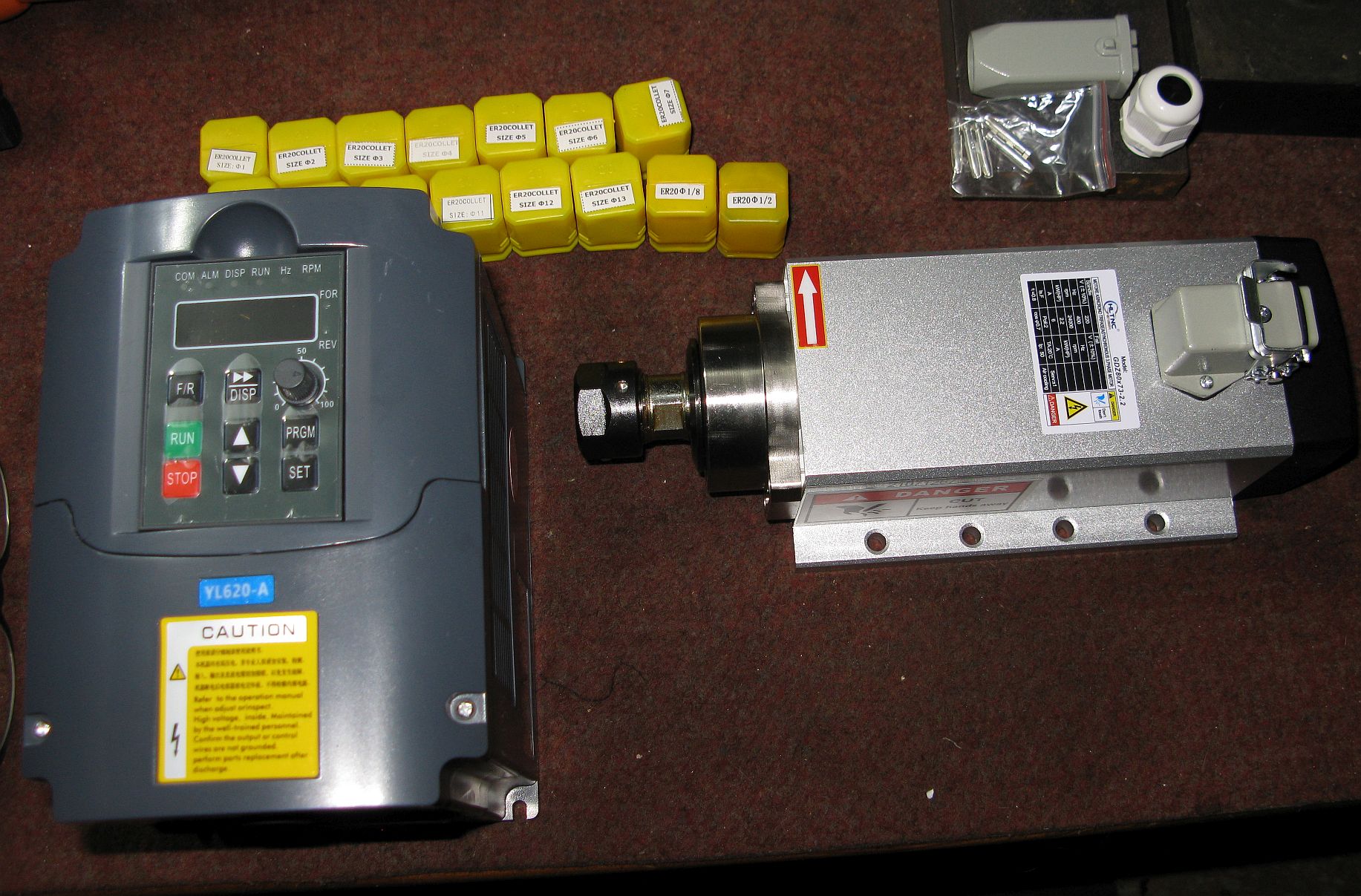

Udělal jsem si radost a koupil frekvenční měnič YL620-A + vřeteno 2.2kW
Na netu jsem našel i nějaké zapojení této sady.
Ale radši bych chtěl poprosit někoho kdo už má nějaké zkušenosti s nastavením a zprovozněním této nebo podobné sady zda by mi trošku neporadil.
Třeba jsem zjistil že je dobré nejdříve nastavit měnič na tovární nastavení - cituji:
"Parametr pro nastavení továrního nastavení je PD013 a hodnota by měla být nastavena na 8. Po nastavení tohoto parametru na 8 se zařízení vrátí do továrního nastavení a samo se spustí. To poskytuje výchozí bod pro konfiguraci"
Je toto dobrá rada nebo ne?

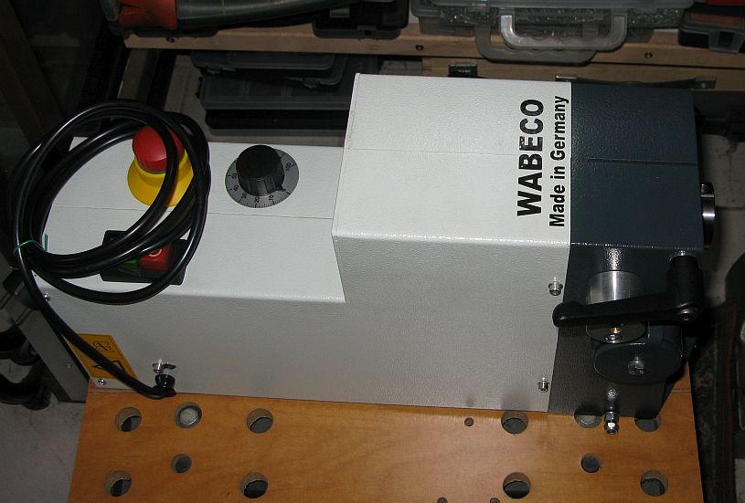

promiň asi blbá otázka, já nejsem moc zkušený. Ale jak myslíš že budeš vždycky měnit celý vřeteník?mikiki píše: ↑19. 11. 2021, 8:25 Na to moje šudlání jsem si říkal že mi "AIR" stačí.
Při rozhodování jsem si fakt vzpomněl na Tebe ..... že jsme se o tom bavili na srazu ale pak jsem četl o problémech s vodou .... dostala se někomu pod ložisko nebo tak nějak a proto jsem šel cestou větráku.
Stejně budu vždy měnit celý vřeteník - buď tam zůstane originál nebo v případě že budu chtít frézovat dural/hliník vyměním.
Mám Wabeco a tam je to na sloupu uchycené na 2 šroubech.
Je to opravdu otázka 3 minut.
To orig. vřeteno má jen 3000 ot/min. a to je na hliník málo.
A to ještě mám jedno celé nové a nepoužité vřeteno od Wabeca jako zálohu - tzn. nyní budu mít 3

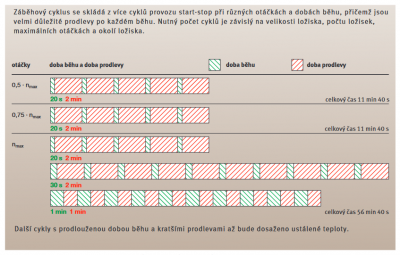

Někde jsem si přečetl že je dobré trošku zajet vřeteno.
Tzn. bez zátěže jsem spustil a sledoval teplotu.
Po 10 minutách jsem vždy změřil teplotu vřetena
5000 ot./min. = 10 min. = 22,5°C
10000 ot./min. = 10 min. = 29,4°C
15000 ot./min. = 10 min. = 31,5°C
20500 ot./min. = 10 min. = 35,5°C
Na 24.000 ot./min jsem nejel.
Stejně budu vřeteno používat někde mezi 12000 až 15000 ot./min.
Změřím znova až bude vřeteno v zátěži.
