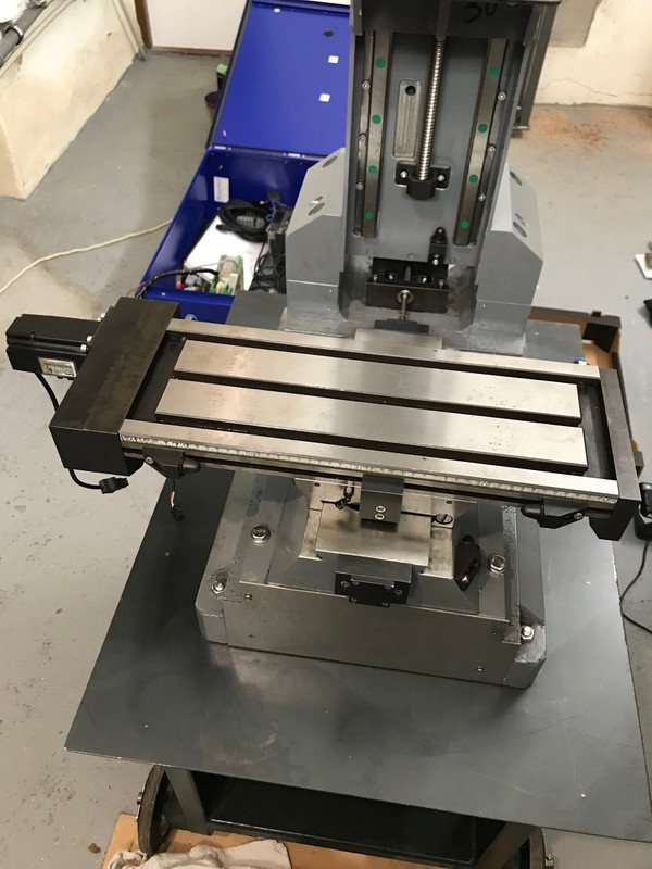

mám k prodeji rozestavěnou CNC frézku s polymerbetonovým tělem.

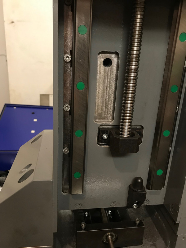

Frézka je osazena kuličkovými šrouby a maticemi zn. ISEL, na ose Z je lineární vedení zn. HIWIN. X a Y osa je tvořena zaškrabaným křížovým stolem zn. Knuth.

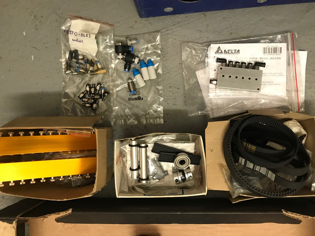

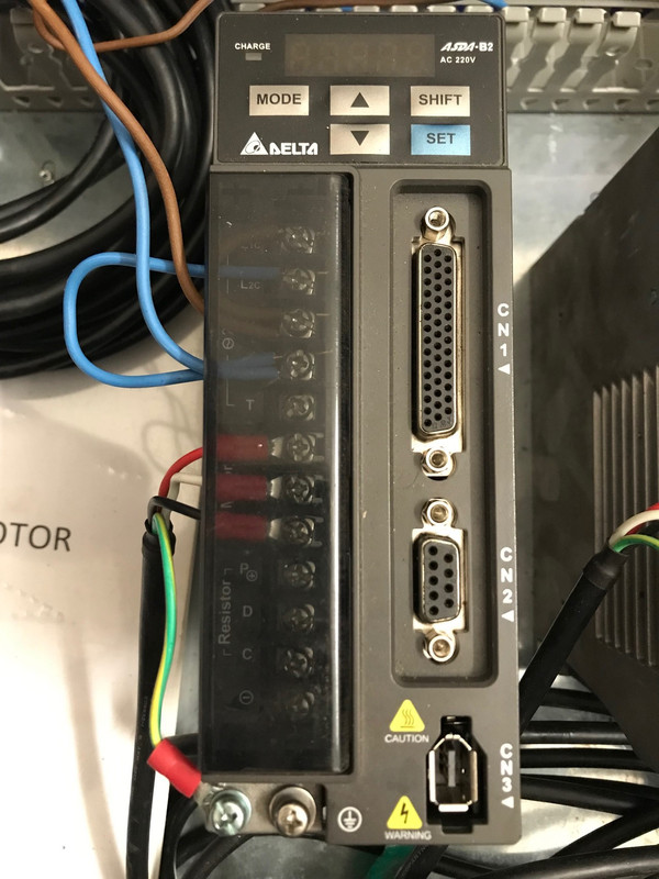

Osy jsou poháněné AC servy zn. Delta (200W včetně driverů). Dále je ke stroji rozvodná skříň pro uložení řízení, fitinky, filtry (Festo) a rozbočky pro centrální mazání.
Výsledné rozjezdy jsou cca X=230mm, Y=150mm a Z=220mm.
Hmotnost frézky je přibližně 200kg.
Frézku jsem koupil jako rozestavěnou a v podstatě nic jsem na ni nedokončil, nemám na to čas, je na tom ještě dost práce a při mé situaci je dokončení v nedohlednu. Prodávám ji tedy ve stavu, jak jsem ji koupil.
:!: Na frézce je jedna chyba, kterou je potřeba opravit/vyměnit a tím jsou špatně stočené konce závitových tyčí, ty se při dotažení domků ložisek lehounce propnou do luku a to brání plynulému posuvu kuličkových matic. Je to řešitelné buď laserovým návarem a opětovným stočením, nebo stočit a vyvložkovat a nebo je prostě vyměnit.
K pohonům os je i USB kabel, takže si je můžete při návštěvě spustit a ověřit si funkci.
