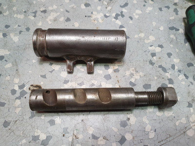

Ahoj kamarádi
mám prosbu, nevyfotil by mi někdo v detailu to heblo s drážkamam, co se v nich aretuje páka na spouštění stroje, středová poloha rozpojeno, krajní zařazeno dvě rychlosti? jak je to správně na strojku. Na mé to někdo upravil nasunutím trubky a aretuje jen nulovou polohu a je to na prd.
Potřeboval bych taky změřit průměr, jestli to u mě někdo sestáhnul.

Už tu mašinu nemám, ale jestli se dobře pamatuju, tak to takhle vypadalo (samozřejmě bez toho horního bazmeku). Podle mě to stočený nevypadá. To spíš někdo přiohnul tu páku. Nechápu teda proč, protože na HO20 i na MS200 co jsem měl to fungovalo dobře. Funkci rozumíš dobře. Na jednu stranu rychle, uprostřed vyřazeno a druhá strana pomalu (velký zdvihy).

Já mám akrorát trochu problém, že mi to mlátí. Chtělo by to asi pákou víc dotlačit spojku k ozubenému kolu. Vždycky když to jde kolo do záběru, tak šnekovice kolo přitáhne a zbytečně to křápne. Nevíte někdo, jak se to ladí? Jediné co mě napadlo, že zkusím pootočit tu aretační tyč aby páku trochu natáhla.

Na jedné hřídeli jsou dvě ozubená kola s něčím, co bych nazval snad "spirálové ozuby" (fakt mě zabijte, netuším jak to pojmenovat :oops: ). Mezi nimi je spojkové kolo se stejnými ozuby ovládané vidličkou. Když spojkové kolo není úplně dotlačené k ozubenému kolu, tak v záběru (když jede beran vpřed) ozuby mlátí o sebe. Zkoušel jsem rukou natahovat páku víc = víc stlačit kola k sobě a dost se to zlepšilo. Víc to mlátí při nastavení na velký zdvih. Nepřišel jsem na to, jak to ladit, jedině přiohýbat páku, nebo natáčet tu aretační tyč. Tím, že jsou v ní zářezy šikmo, bude to tu tu páku lehce natahovat žádaným směrem.

Jo takhle :D Já bych to nazval oboustrannou zubovou spojkou se šikmnými zuby, ale třeba někdo ví přesný název. Tohle moc nejde ladit, presmýkací vidlička je aretovaná šroubem do díry a nejde to posouvat po ose. Jedině fakt priohybat ovladaci paku, jinak to asi nepude :(
