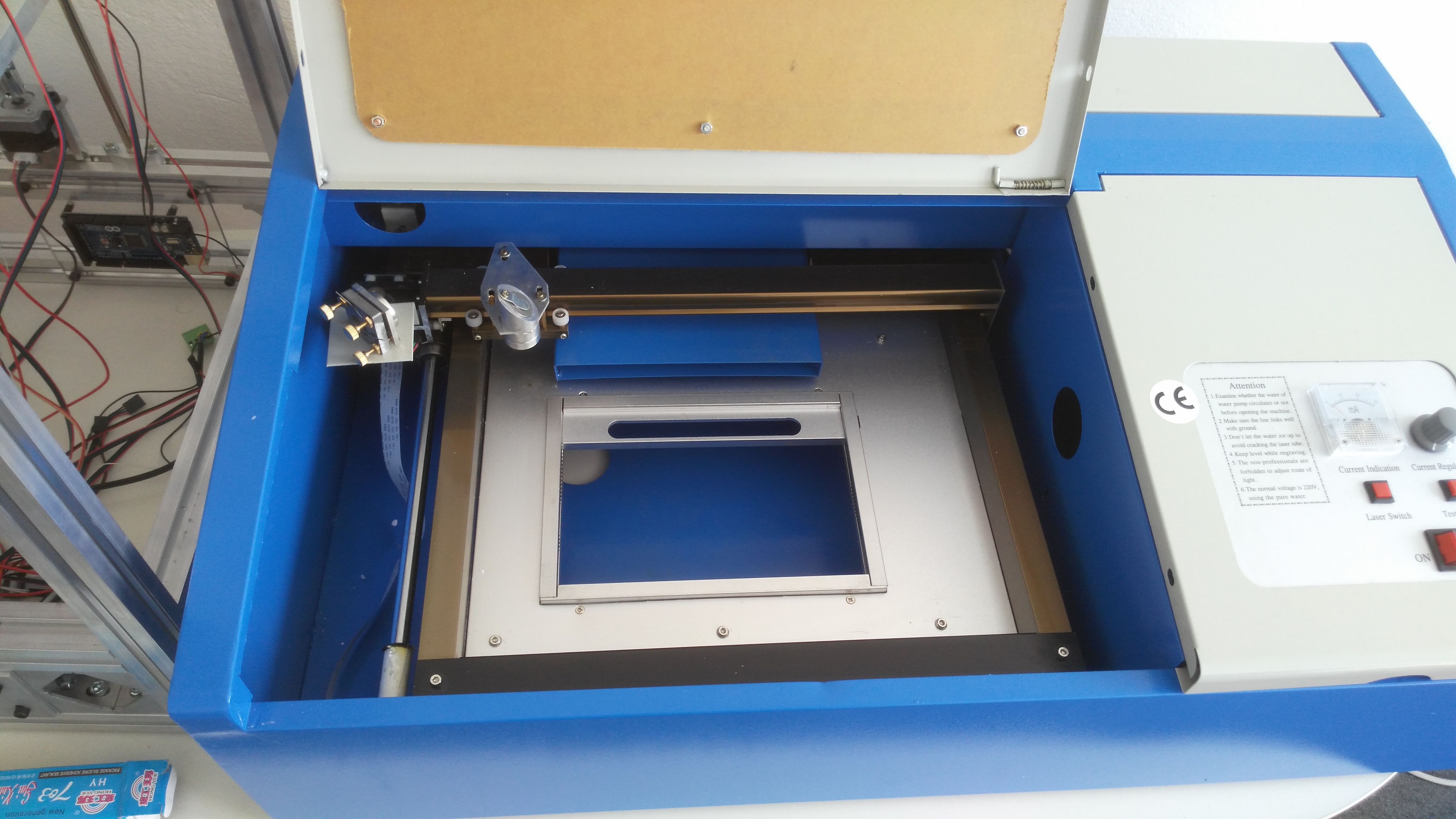

Dobrý den, prodám nevyužitý odzkoušený a seřízený CO2 laser 40W. Jedná se o malý jednoduchý CO2 laser a laserovou gravírku (gravírovací laser) určenou pro přesné řezání a gravírování překližek, plastů a dalších nekovových materiálů.
Jeden laser sám používám a proto ze zkušeností:

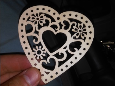

Překližka -3-4mm – řeže napoprvé, 5-6mm – 2-4x záleží o jaký druh se jedná
Akrylát 3mm – řeže napoprvé, vyšší tloušťky s více cykly také – netestováno tudíž nevím přesný rozsah
Laserem lze nahradit plotter – zkoušeli jsme řezat jak fólie na auto, tak i nažehlovací fólie a bez problému lze výkon nastavit tak jemně, aby byla proříznuta pouze jedna vrstva (podkladová zůstane netčená). Při použití speciálního nátěru lze popisovat i kovy (př. placatky – foto mohu zaslat). Výroba razítek při správném seřízení až do výšky písma 1mm.
Laserem lze gravírovat sklo, keramiku, kůži (i řezat). K laseru bych přidal pár kousků dvouvrstvých plastů pro výrobu jmenovek, atd.

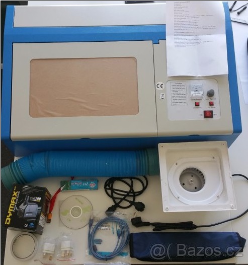

Součástí laseru je vodní čerpadlo pro chlazení trubice, vzduchotechnika pro odvětrávání, ovládací SW s klíčem, USB kabel
Laser mohu přivést případnému zájemci až domů a na místě zapojit + proškolit v ovládacím SW. K laseru poskytuji záruku – v případě jakéhokoliv problému bych vyšel se vším vstříc.
