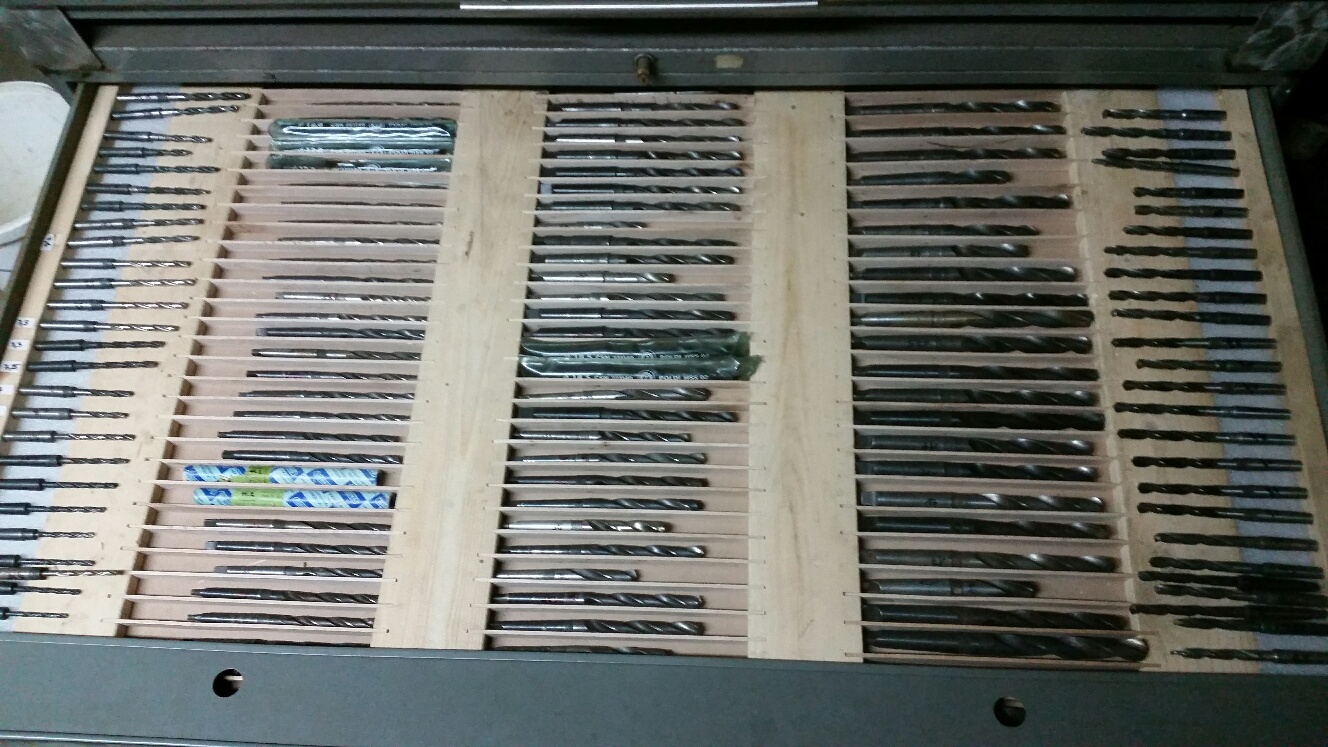

Tak jen upresnim .ty zasuvky.tak jak bylo prezentovano.vyhody:
1.je to velke ..a daji se sehnat za rozumny peniz..
A.je vicero typu..(vyrabela kovona...druzstvo..
nektere maji zamykani ve stredu ..nektere z boku..
nektere maji vzadu kovove kolecko -lozisko na vysuvu..nektere plastove..
(vzadu je napevno kolecko..jezdici v liste U profil a v ni jsou kulicky ..)jen info
nektere 1 vyztuhu ze spodu nektere 2 vyztuhy..
nevyhody:
A) vyska A0 je max 40mm..proto neni vhodne na velke nastroje..
B) vysuv je cca 700mm viz foto..
C) tezke veci samozrejmne primeřene..spiš dat ke krajum..a spodni supliky..
D).skrine jsou i docela tezke..manipulace lepsi kdyz jsou vyndane supliky (bacha ale na postraceni kulicek-nesezenete orig zamky)
schrnuti : pokud sezenete za dobry peniz (ja za 1000/ks) proc ne ..jinak pokud ma te chut a cas udelejte si vlasni..(ja mam nerezove se skrytým plnovýsuvem s tlumeným dotahem (tz suplik po stisknuti paček jde vyndat cely )..
jinak pokud se pojede mozna bych jednu vzal..
..zde treba trny MK4
nebo frezky ..s vlozkou -vrtak 40 nejvetsi .zde treba vrtaky

Dík za perfektní recenzi. Ty 4 cm jsou v pohodě na frézy, vrtáky, závitníky, ale přece jenom někde by se hodilo i víc. Tak mě napadlo, že by pak nebylo od věci dvě spodní zásuvky nahradit jednou větší. Buď vyrobit komplet nové šuple nebo stávajícímu šuplíku prodloužit boky a čelo a celkově ho vyztužit.
