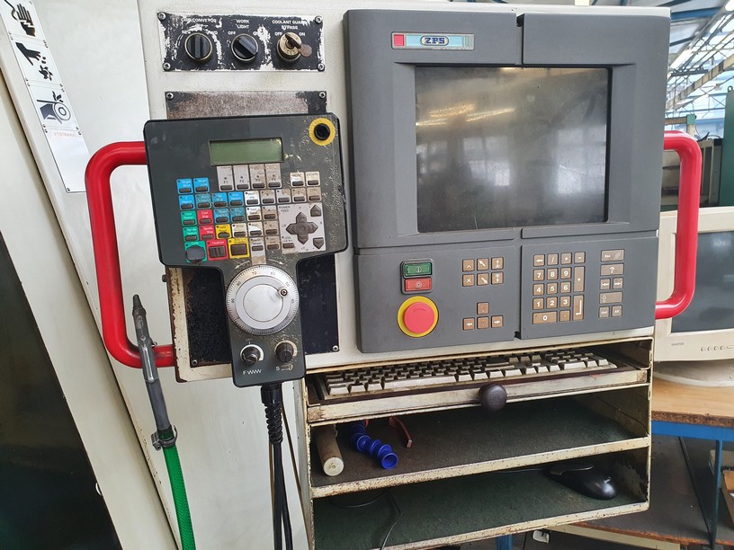

Tak som prišiel na to, že klasická FDD 3,5" má 34 pin kábel a tento acramatic má 50pin kábel. musím vyskúmať, ako je to pripojené.

majstri elektrikári, mám dve otázky.
mám pendant a je náladový. jeden deň ide ako hodinky a druhý deň štartuje na viac krát.
čo mu môže byť? v podstate ma napadajú 2 veci: kábel a kondenzátory. alebo je tam ešte niečo?
pravdepodobne budem mať druhý kus, ale rád by som sa potom pozrel dovnútra tohoto nešťastníka.
no a druhá otázka sa týka zdroja pre "PC". predpokladám, že tam bude klasický AT zdroj. je možná nejaká náhrada? nemá niekto zdroj na pekné a dobré AT zdroje?

r4cv píše: 6. 2. 2022, 7:50 Tak som prišiel na to, že klasická FDD 3,5" má 34 pin kábel a tento acramatic má 50pin kábel. musím vyskúmať, ako je to pripojené.
50 pin by mohol byť SCSI. Ale skôr to bude asi niečo špecifické.

disketovú mechaniku som zatiaľ nevyriešil a nechávam ju odležať. (cena jednej, ktorú som našiel je cca 800eur)

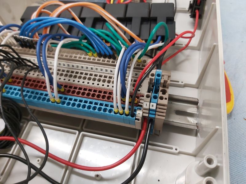

budem teraz meniť pár snímačov na ovládaní vretena, k tomu pôjdu aj novú káble.
pôvodne to je riešené tak nejak na svoju dobu dobre. Ale káblik ku snímaču je odizolovaný a 2 žily idú na svorky od seba vzdialené cca 50cm a pod.
príklad: snímač tlaku vzduchu ide na +24V v 2 rade úplne vpravo a signál ide do 1. radu úplne naľavo.
rád by som to vyriešil nejakou lepšou svorkovnicou, kde bude 0V aj +24V privedené ku každej pozícii. niečo takéto:
prípadne to možno vyriešiť rovno ako perifériu Lcnc
Obrázek
môžem viesť tie kábliky od snímačov do takéhoto modulu, alebo aj tam dávate svorkovnice?
dnes som spočítal signály a je tam 68 IN a 29 OUT.
prvá voľba bola spraviť to cez Mesu, ale štandardná karta pre servá má max.32IN+16OUT, prídavná karta má znova 32+16 a ešte by som musel využiť DB25 konektor a k nemu dať IO kartu, aby to stačilo.
zatiaľ neplánujem výmenu systému v dohľadnej dobe, len chcem pomaly pripraviť novo montované veci na ľahký prechod ma nový systém (keď starý odíde)

Podarilo sa mi vyriešiť transfer súborov do stroja.
ten systém mal všetko potrebné už v sebe, len to bolo treba nájsť. ide to normálne cez COM1. našťastie mám návod na Acramatic a tam bol nakreslený aj špeciálny kábel. Nemal som Canon Dsub25 konektor, tak som vytiahol káblik v stroji a premeral ho. tieto 2 špeciálne káble na výstupe dávajú klasický Null modem kábel. :)
oživenie komunikácie mi zabralo týždeň experimentovania a vo výsledku to je také jednoduché.

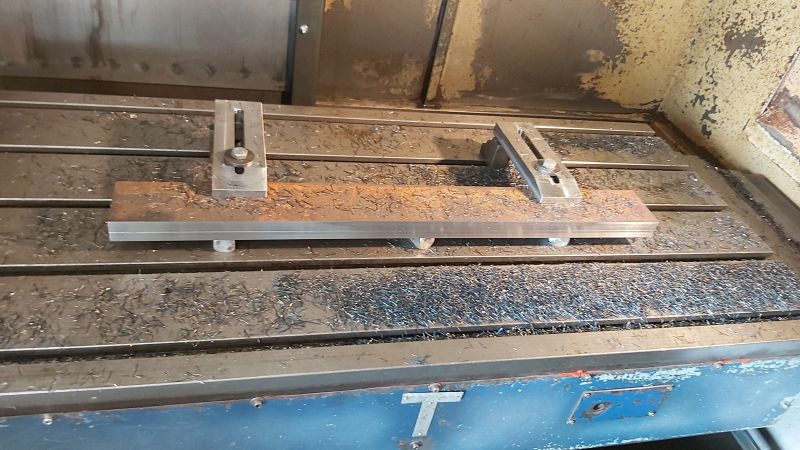

Z 2 pendantov som zložil jeden. na jednom blbla komunikácia, na druhom klávesnica. Už to ide, podarilo sa mi nastaviť počiatok programu aj dĺžkové korekcie nástrojov. je to paráda, keď si to samo mení. dokonca som rozchodil tabuľku nástrojov, kde sa pozícia zásobníku nemusí zhodovať s číslom nástroja.
Dnes som dal aj prvú šponu. celkový dojem z mašinky je dobrý.
ešte musím dorobiť chladenie - napustiť nádrž, dorobiť sito proti trieskam, nakúpiť konce na kĺbové hadice a pod.
r4cv
Příspěvky: 2828
Bydliště: Topoľčany
8. 3. 2022, 6:40
Dnes test s chladením, stále sa objavujú detské choroby.
adaptívne frézovanie drážky, kontinuálne nahrávanie programu.
