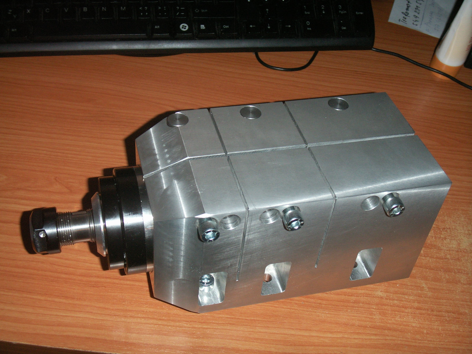

Tak nakonec vše dopadlo daleko líp než sem čekal.Po rozhovoru s číňanem mi zaslal nový motor a asi pro jistotu i VFD.
Ještě by bylo super kdyby sem ".xxx." hodil nastaveni jejich VFD se kterým jim motor běhá v pohodě.Jinak přikládám fotku držáku který budu i s vřetenem tento týden instalovat.
držák vřetene
držák vřetene

Koukal jsem do popisu - ta řada vodou chlazených vřeten je 3 fázová.
Pokud by nefungoval ten původní šel by asi použít i jiný 3f vektorový měnič.
CAWEDOG
Příspěvky: 324
Registrován: 1. 3. 2008, 9:01
29. 3. 2010, 8:30
Ano,šel by použít jakýkoliv 3f FM.Ale ten stary funguje a řekl bych nový motor jede daleko líp.Ten starybyl fakt nakej divnej.
