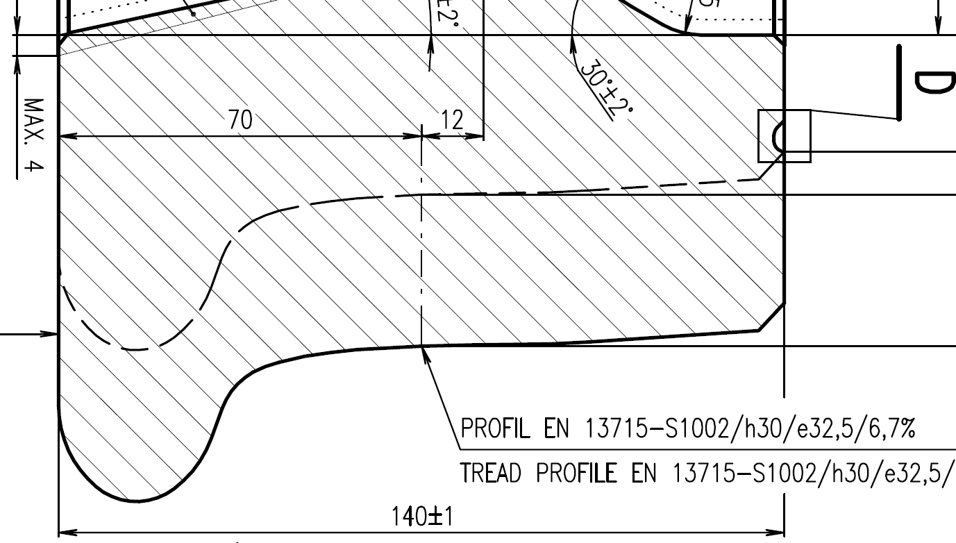

S tím tvarem je to jen znázornění principu, na kterém to funguje, ve skutečnosti jsou to dva různě strmé kužely + oblast okolku. Pro znázornění viz výřez z výkresu kola vyráběného Bonatransem (Profil S1002 dle ČSN EN 13715):
Kolo do oblouku (po "novinářsku" do zatáčky) nabíhá zhruba tak, jak znázorněno v animaci. Zajímavostí je, že během jízdy by se okolek (to čůro, co trčí na jednom boku z jízdní plochy kola) neměl dotýkat kolejnic. Dotknout by se měl pouze v opravdu ostrém oblouku, na který vozidlo není konstruováno, nebo ve výhybkách.
Další zajímavostí je, že kolejnice nestojí svisle, ale je mírně nakloněná. Říká se tomu úklon. Dříve se používal úklon 1:20, dnes 1:40. Opět to má vliv na chod vozidla. Když pak vezmu koleje s úklonem kolejnic, tvar kola a vozidlo, měří se tzv. "chodové vlastnosti". To znamená, že se zkouší, za jak se budou podvozky na kolejích vlnit. Tím se zjišťuje, jestli je vozidlo "bezpečné proti vykolejení.
To jen velmi stručně k tomu, co a jak je uděláno a hrubé nastínění, proč to tak je.

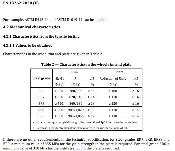

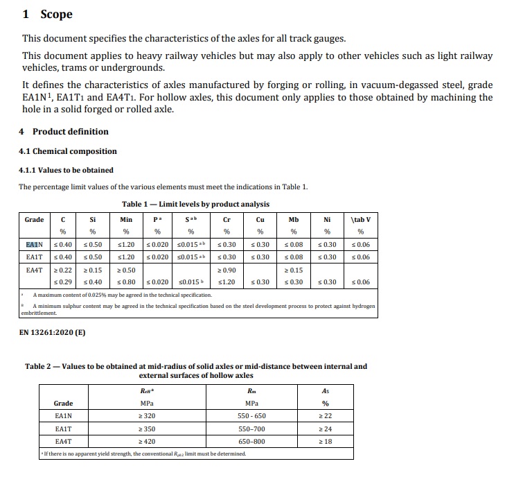

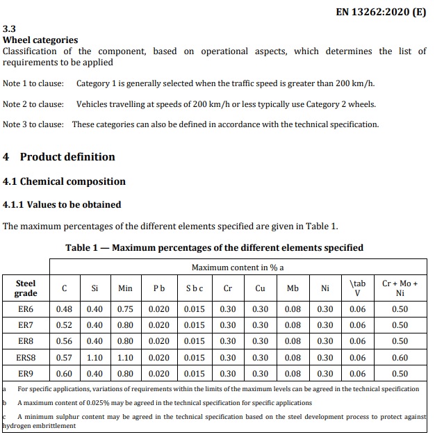

V certifikátu 3.1 k nápravě uvádí Bonatrans materiál EA1N. Od kola mám jen výkres a tam je uvedeno, že se na kola vztahuje norma EN 13262. Certifikát jsem nedohledal.
- Sponzor fora
- Příspěvky: 8168
V certifikátu ke kolejnicím, které jsme teď kupovali od Moravia Steel, je uvedená ocel R0550+AR (C 0.36, Mn 0.97, mez kluzu 400 MPa, mez pevnosti 627 MPa)
Soudoba EN 13262 pro kola definuje nekolik zakladnich jakosti chemicky i dle pozadavku na mechanicke charakteristiky.
Podobne EN 13261 pro osy.
Viz screenshoty.
Oboje zastresuje z pohledu produktovych pozadavku na vysledne soukoli EN 13260, kde jsou jeste s materialy souvisejici detaily k unave.
