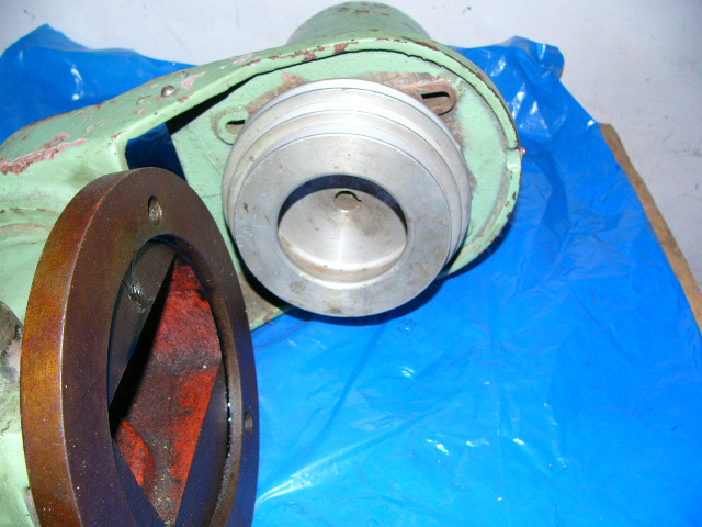

Takze napr. toto neni z fn25?
Kdybys tu hlavu vyobrazil aspoň celou..Podle toho půlobrázku to vypadá jako hlava k 22A, podle toho upínání.
Bohu/žel/dík jsem se u žádné nástrojovky nesetkal s tím,že by hlava z jednoho typu pasovala na jiný(bráno i křížem přes všechny možné značky).
Diky.. foto je od prodavajiciho

Obdobné riešenie používala napr firma Prvomajska na svojich frezach, ktoré sa u nás vyskytujú tiež v hojnom počte. Takže zistiť k čomu je, môže byť niekedy dosť náročné.

Tahle je FN22. Ale toto je jiná hlava než na první fotce. Na první fotce je skutečně FN25. Hlava FN25 je hranatější a má na přírubě T-drážku (šrouby jsou ve stojanu). Hlava FN22 je kulatější a má uchycení opačně.east píše: ↑23. 3. 2022, 6:04Diky.. foto je od prodavajiciho
