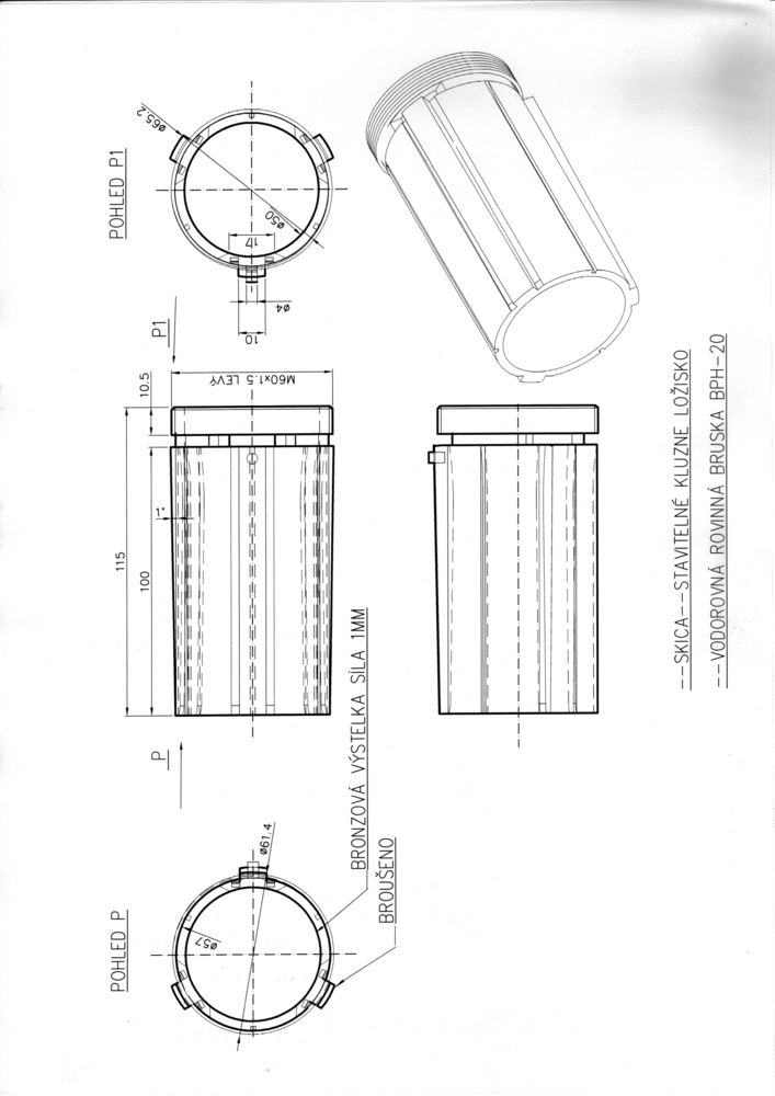

Prodam nova futra do vretena co mi zustala nahradni po bph 20 mel jsem 2 sady ale nasel jsem zatim jednu prodal bych to jako celek coz je 3500 za kus /sada 7000/nebo smenim za sroub pricneho stolu na bph 20 na

Mám zájem. Šlo by změřit jaký mají vnitřní průměr?

Vnitrni prumer je 50 delka 115 zavit m60x1.5 levy

Nakres pouzdra
