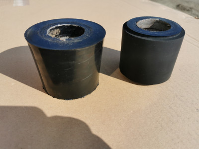

Ja pouzivam pilovy kotouc s SK platky na pricne rezani. Brusnym kotoucem sla guma nevalne. Delam s tim na jeden zaber i nekolik mm. Valce jsou po vulkanizaci konicke aby sly vyrazit z formy a takhle je srovnavam.

Mam na to takovy jednoucelovy stroj posvarovany z ceho jsem zrovna nasel, ale je to vicemene bruska na kulato. Na fotce je valecek pred a po. Je to brano na jeden zatah. Brusnym kotoucem to slo nevalne, hned se zalepil.
