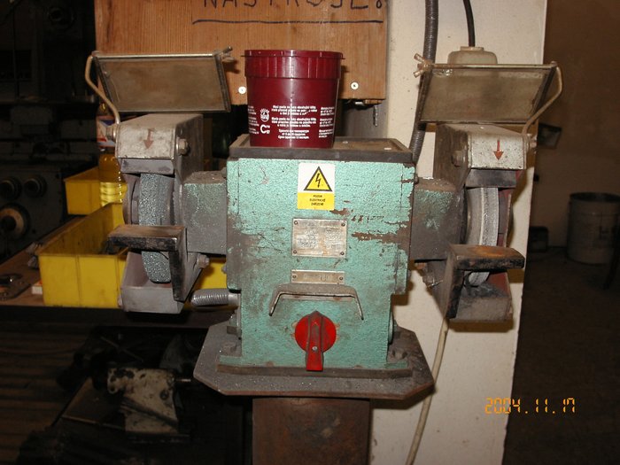

U takovýchto čínských brusek je tragédie především ve svěrných přírubách co mezi nima drží kotouč. Jsou vylisované z plechu a podle toho vypadá čelní házivost kotoučů. 0,5 cm, to už mi opravdu vyrazilo dech. Ale až jsem vytočil nové přesné příruby, tak to bylo vše v cajku. Průměr hřídele na té mojí je jakýsi palcový nebo co to je. Naměřil jsem mikrometrem 12,7 a nějaké drobné (nepamatuji se, uz je to 10let) a podle toho se delala H7mičková díra v přírubkách. Stejně ale broušení na ní stojí za prd, protože má jen 500W, opěrky u kotoučů jsou vachrlaté a vůbec je to podle mě celé zgřap. Nejlepší brusky podle mě byly naše Elko B 175, ty staré hranaté dvourychlostní. Mám jednu doma a ještě bych chtěl jednu, ale sehnat je problém.

mam na dilne predchudce teto dvourychlostni
a jednu od BOW http://www.bow.cz/produkty/kotoucove-brusky/
ta dvourychlostka je uz vcelku hlucna po tech letech takze diamant jsem dal na tu BOWku ktera teda vyvazena je az je trosku problem ze nepoznam kdy bezi a kdy ne jak je ticha a klidna
nikdy jsem ji nesrouboval ke stolu vzdy stoji na tech gumovejch spuntickach

Můj táta má Elko B175 - to je paráda, ale dát mi ji nemohl, tak jsem šel do Optimum 175-ky. Celkem v pohodě. Trochu mi radiálně hážou kotouče, nevím jestli by to stačilo orovnat, nebo to hází přímo na hřídeli. Výkon 450 W docela stačí, ale na hrubou zámečnickou práci to není. Hliníkové opěrky se chystám nahradit železnýma. Plastová sklíčka teda letěla do kýblu hned po vybalení z krabice. Jo a má to docela pomalý rozběh, náběh na plné otáčky tak 2-3 s. Ale za 2500 Kč jsem spokojený.

robokop píše: ta dvourychlostka je uz vcelku hlucna po tech letech
Vyměň ložiska. Ta moje ječela jak kráva a po výměně lágrů o ní nevím.
