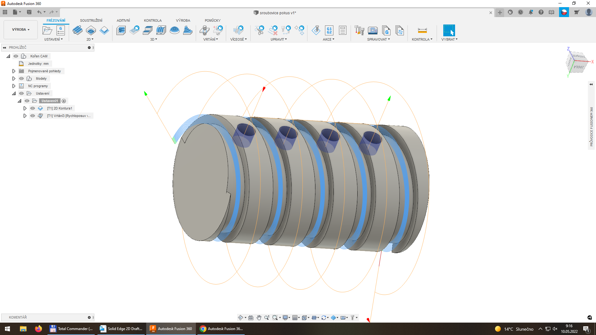

Funkční post na haidenhain 530 + 4osa 8)
Polesovsky měl zájem tak to tu dám veřejně.
Dalo mě to dost práce, ale je hlavně funkční.
4 osa heidenhain L.G.rar
(19.46 KiB) Staženo 145 x

Jeste jednou diky. Dalsi SZ
Jasný dej pak vědět, jen ještě jedna věc něco jsem musel vypínat na stroji (dopsal jsem to do programu pod TOOL) aby to jelo plynule možná M128 fakt teď netuším ale v manuálu od haidenhain jsem to našel byla to nějaká M funkce. Víc neporadím už nemám přístup k mašině teď dělám v Siemens.
