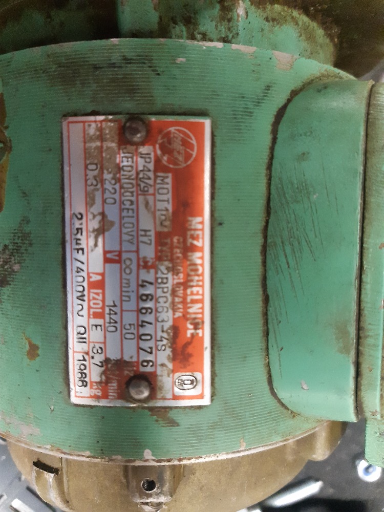

Fifík píše: ↑22. 7. 2022, 10:19
Mimochodem lze takto ze štítku určit výkon motoru, který tam není uvedený? Je to prostě P=UxI a tedy 230x0,3 takže asi 70W? Přijde mi to málo na to, že to bezproblému tahá vodu tempem 10l/min do nějakých pěti výškových metrů (500W Malyš dával jenom 2x tolik). Možná je to tím čerpadlem, protože ono tedy slušně čerpá i při minimálních otáčkách (stačí točit rukou).
Výkon motoru bude o dost nižší, než co jsi spočítal.
Výkon AC elektromotoru je napětí * proud * účiník * účinnost.
Účiník (cos fí) bude u takhle malého motoru někde kolem 0.5-0.6.
Účinnost možná taky kolem 0.6.
Takže jmenovitý výkon při jmenovitém proudu 0.3A bude tak kolem 20-25W (když půjde dobře a ložiska jsou OK atd.).
Pro představu s tím čerpáním vody: potenciální energie té načerpané vody je:
m * g * h, tj. hmotnost * tíhové zrychlení * výška.
Takže za 10 minut to bude 10 * 10 * 5 = 500 J [kg; m/s2; m; J]
Za 10 minut, tj. 600 sekund, musíš vydat 500 J neboli 500 wattsekund.
Tak na to čerpání potřebuješ čistý výkon necelý 1 Watt (přesně 0.833 W).
Vše ostatní jsou ztráty všeho druhu.
