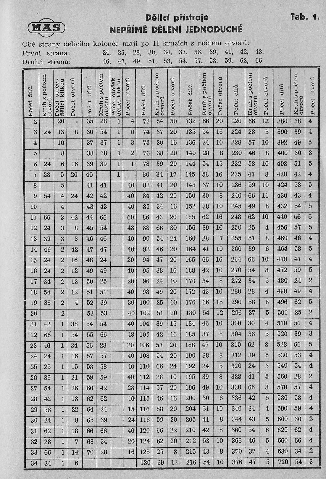

já to mám doma na dvoustovku ale to je to samý,když ti to do zítřka nikdo neoskenuje tak ti to zítra pošlu z hlavy to nevímaudina píše:Nemate niekto manual ku deličke DU -125 , potrebujem vyrobiť ozubene kolečko z 29z a nejak sa neviem dopočitať ako ju nastaviť.
jaký máš dělícím kruhu počty dírek jestli to je to samý
- tumlik
- Sponzor fora
- Příspěvky: 3591
Když ten kruh převrátíš tak tam musí být ještě řadyaudina píše:Dakujem mam tam na 24,25,28,30,34,37,38,39,41,42,43 dielov a prevod ma 1:40
46,47,49,51,53,54,57,58,59,62,66
tak je to na kruhu s 58 dírkama ,jedna otočka dokola a 22 dírek.
Mezi nůžky nastavíš ale 23 dílků.
zlomek by byl normálně 40/29
29 dírek nemáš ale máš 58 což je dvonásobek takže celý zlomek je 80/58,
na 80 je jedna otočka 58 a zbytek do 80 je? 22
takže je to dobře ale mezi nůžky dej 23 a bude to pipi

Jasně jak píše Josef
2 otáčky a "píchat" na jakémkoli kruhu s dírkama do stejný ďoury
večer ti oskenuju to základní dělení do 720
