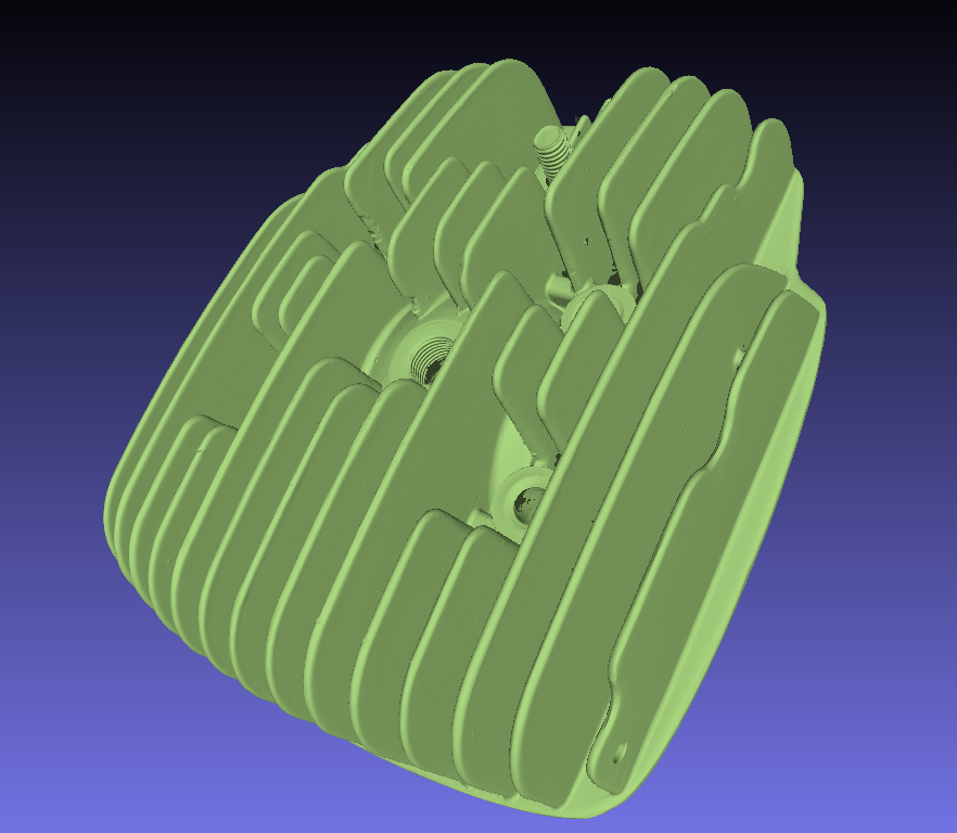

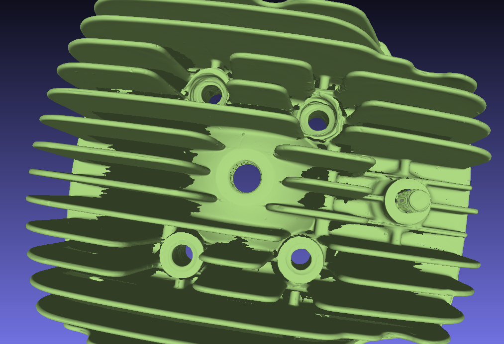

Pri výbere skeneru som na skúšku používal(ak sa dalo) hlavu valca z ČZ175 a konečne som mal čas urobiť skúšku toho ako to zvládne tento skener. Rebrovanie je celkom komplikovaná vec, ale hlavne som bol zvedavý, či budem vidieť poškodenie od prílišného dotiahnutia matíc. Výsledok je uspokojivý. Skener síce nevidí úplne všade, ale na reverz do CADu je to ok.

@bobik - toto má iba 304MB, nechcem na fóre zaberať miesto, ale viem to vyzdielať. Ono už ten softvér ku skeneru robí rozumný mesh, kde rieši práve rovinu a detaily s rôznou hustotou bodov viď foto. MeshLab je zatiaľ oriešok aj pre mňa, ale nástroj je to určite silný. Ďalší free nástroj je CloudCompare (https://www.danielgm.net/cc/), ale tiež to chce dosť námahy na ovládnutie.
