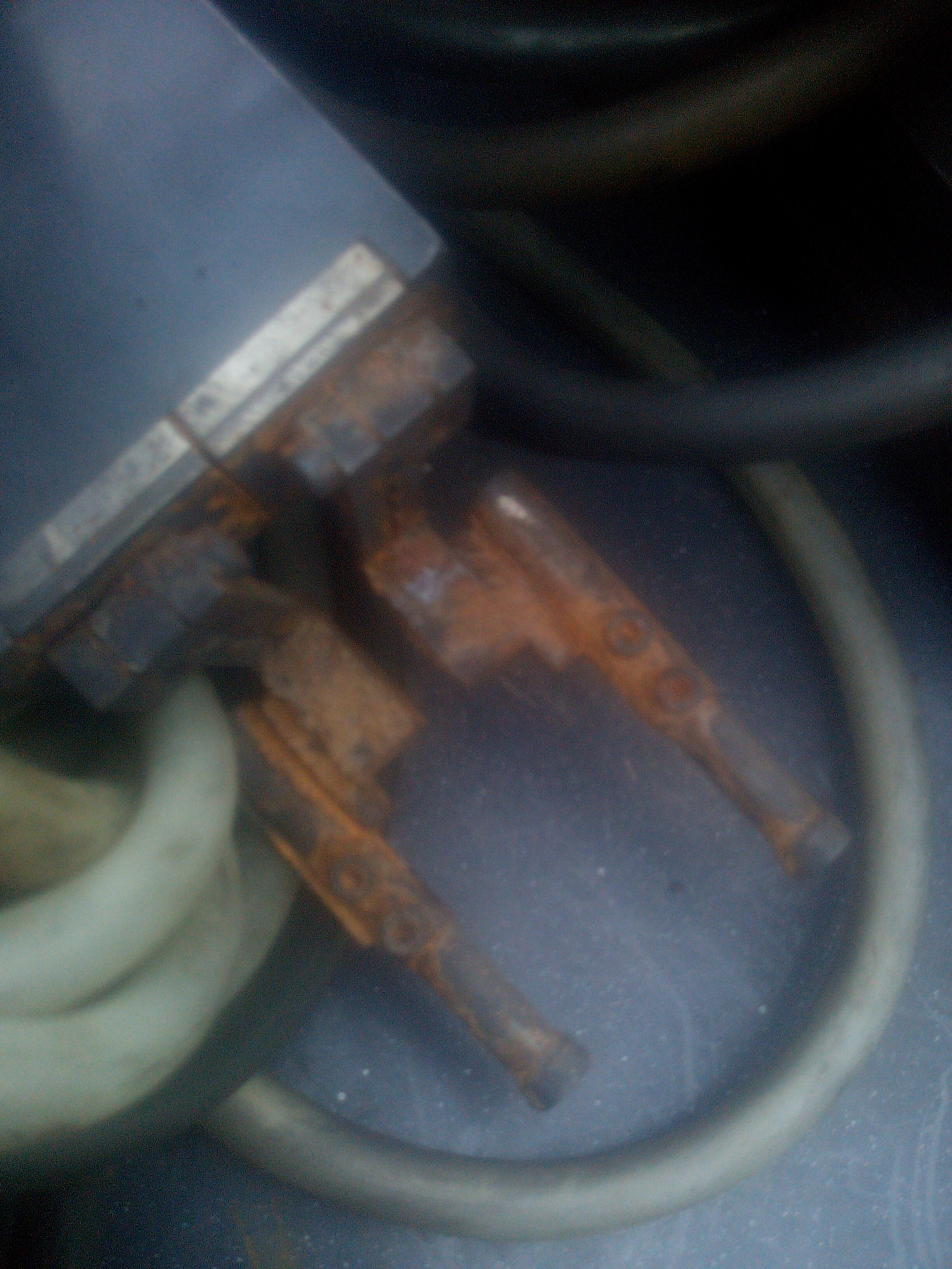

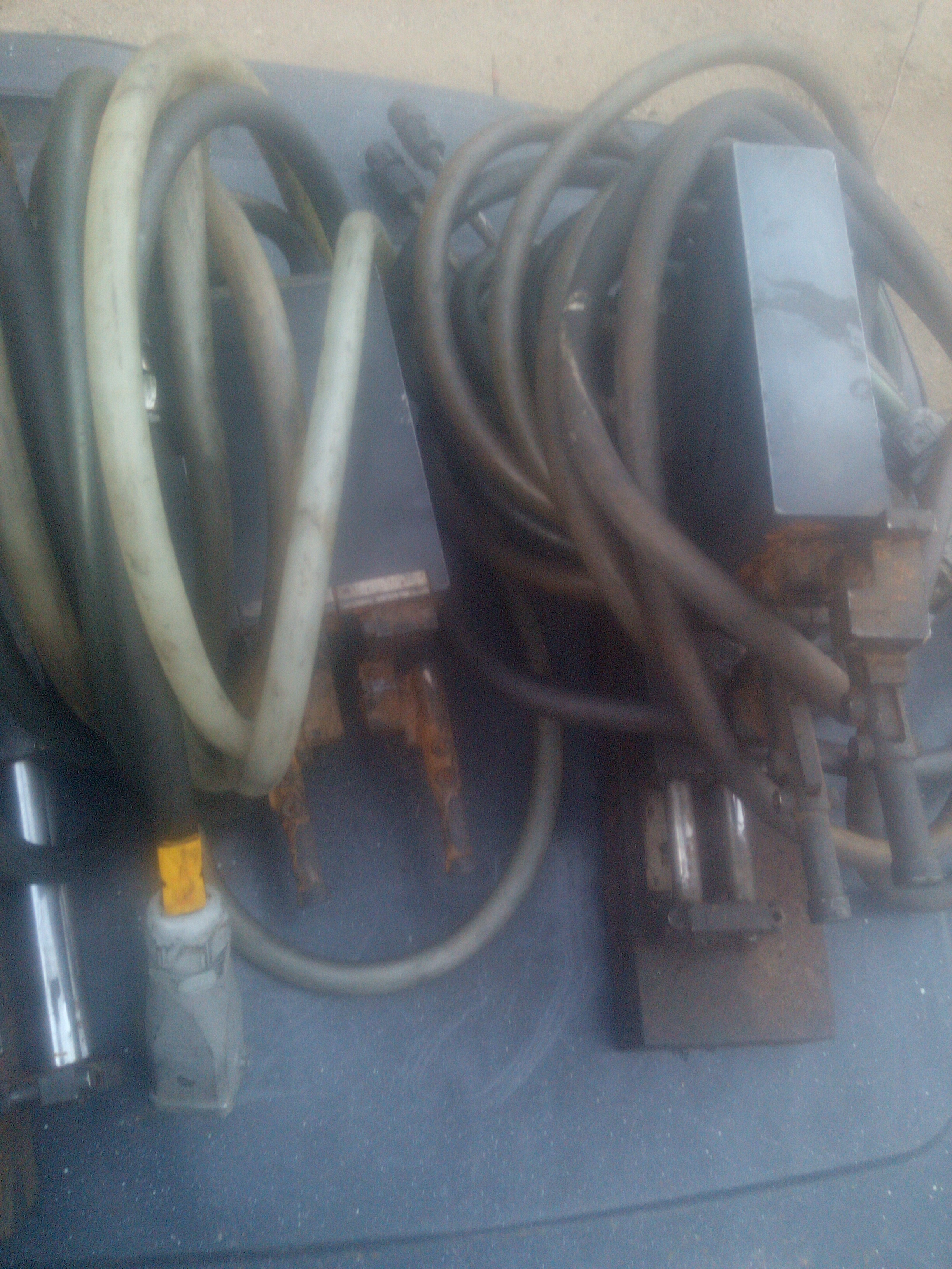

Jerguš: poznáš tohle?

stanik84 píše: 6. 8. 2022, 7:41 Jerguš: poznáš tohle?
Dosť sa to podobá na dotyky z Marposs, v stave skôr posmrtnom ako funkčnom.

.. a nie je to náhodou adaptér pre kontaktné zváranie ?

mikromech píše: 8. 8. 2022, 6:16 .. a nie je to náhodou adaptér pre kontaktné zváranie ?
Náhodou není :lol:

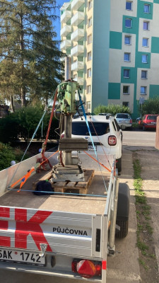

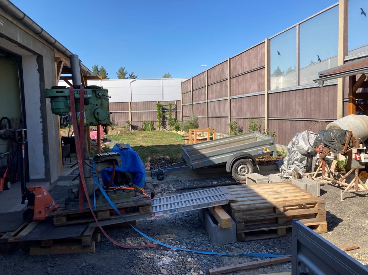

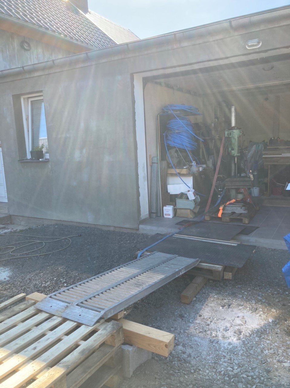

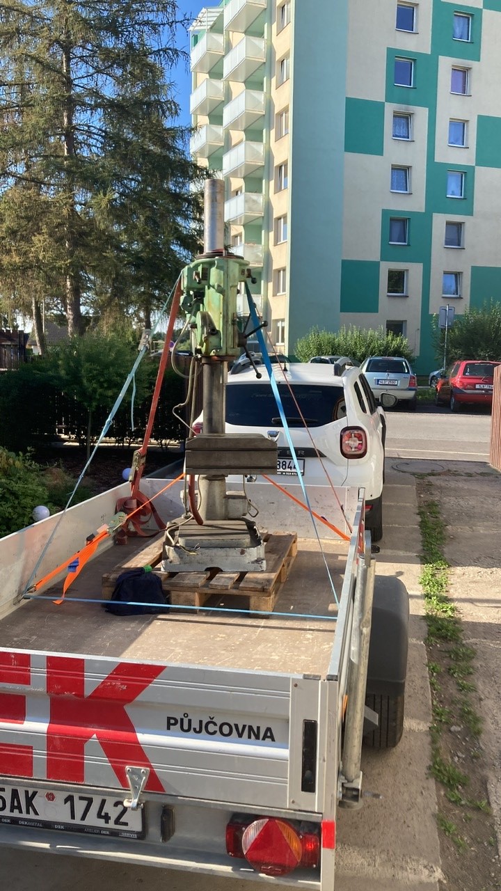

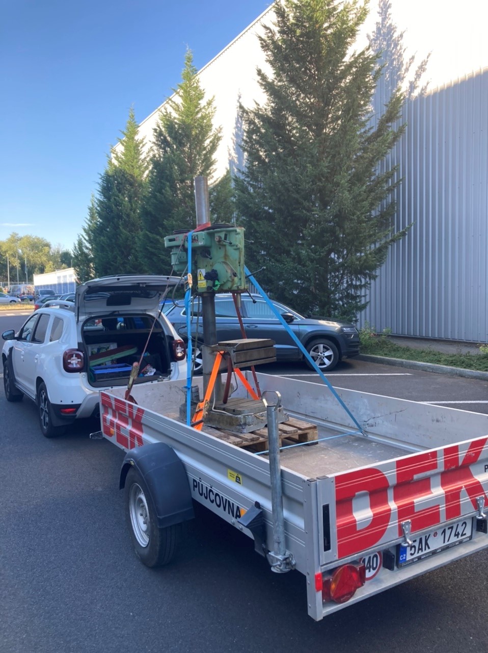

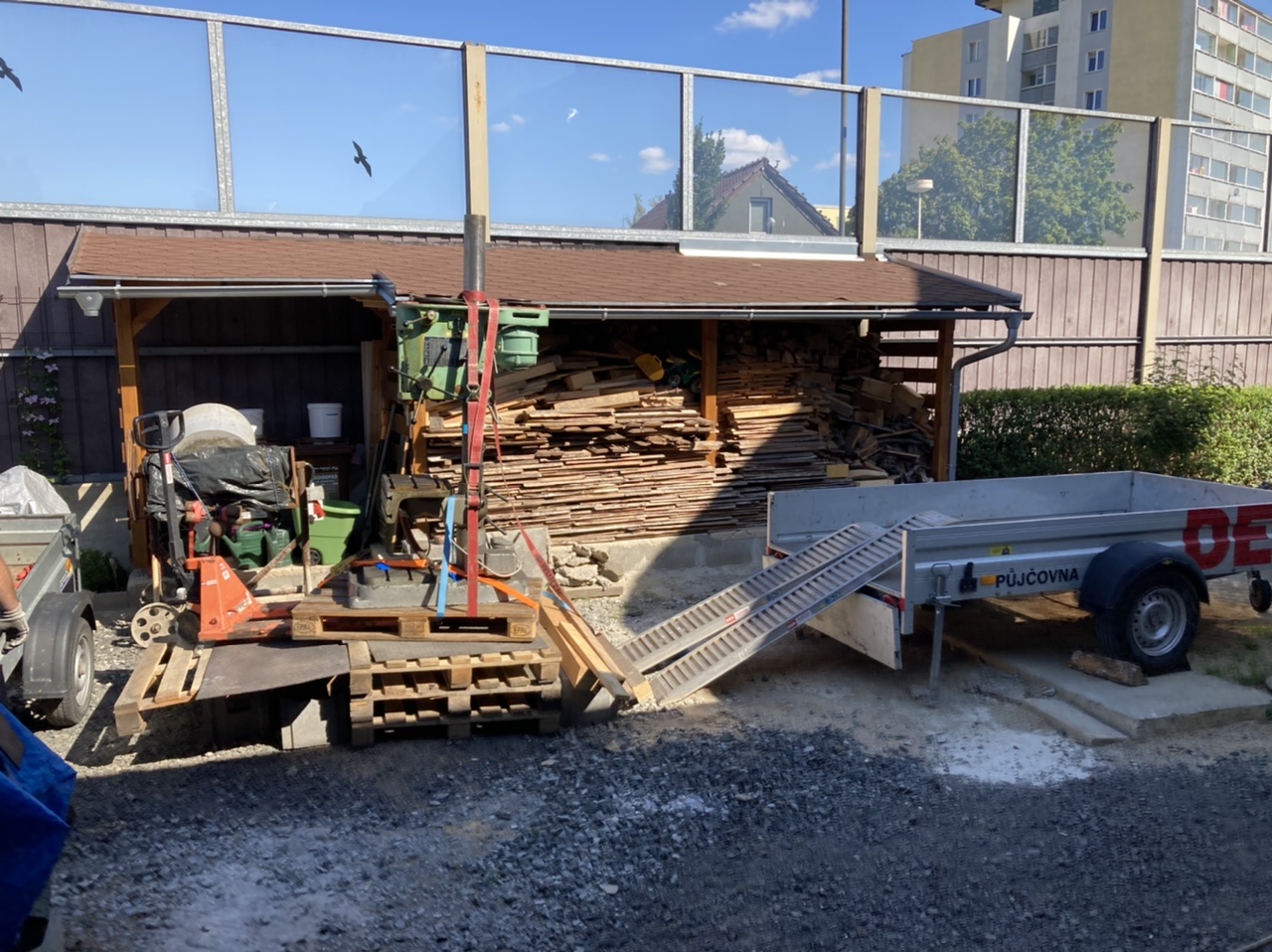

Bylo to chvili trapeni ale je v garazi 😅.
Nakonec to neni vs32 ale “jen” 20ka.
EDIT: upraveny fotky
Nechapu proč byly spatne. V mobilu v pohode, ale na foru jen jedna dobre.

pomocí palet se dá vyřešit lecos když to nepraskne. když jsem převážel brusku 1U tak k dispozici bylo pro přepravu auto se skříní a na nakládku jen drapák. Vzal jsem asi 8 palet na předposlední paletu jsem dal plech asi 6mm silný. uvazek se dal do háku v drapáku, bruska sa zvedla a položila na paletu. Pak nacouval řidič k paletám. Mezi palety a auto další plech a šup najet paleťákem a bruska byla v autě raz dva. Akorát je potřeba počítat s tím že to auto poněkud klesne takže palety musí být níž, než je nezatížená ložná plocha.

Pro me to byla premiera, ale kamos byl otrilenej (aspon se tak tvaril :lol: ) a slo to celkem rychle.

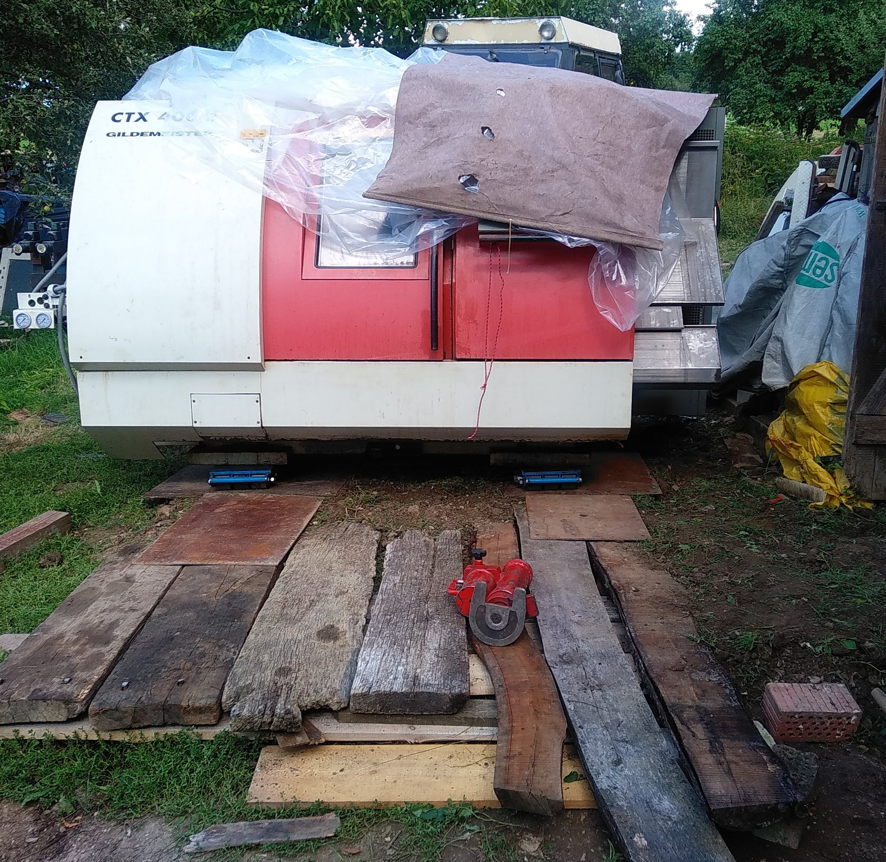

Keď som sťahoval mazlíka tak to tiež nebola sranda.. dole kopcom, istenie odzadu traktorom a podložie z fošien čo som ponachádzal :D ale podarilo sa a to je 4,5tonový macek. Po roku konečne funkčný po oprave systému

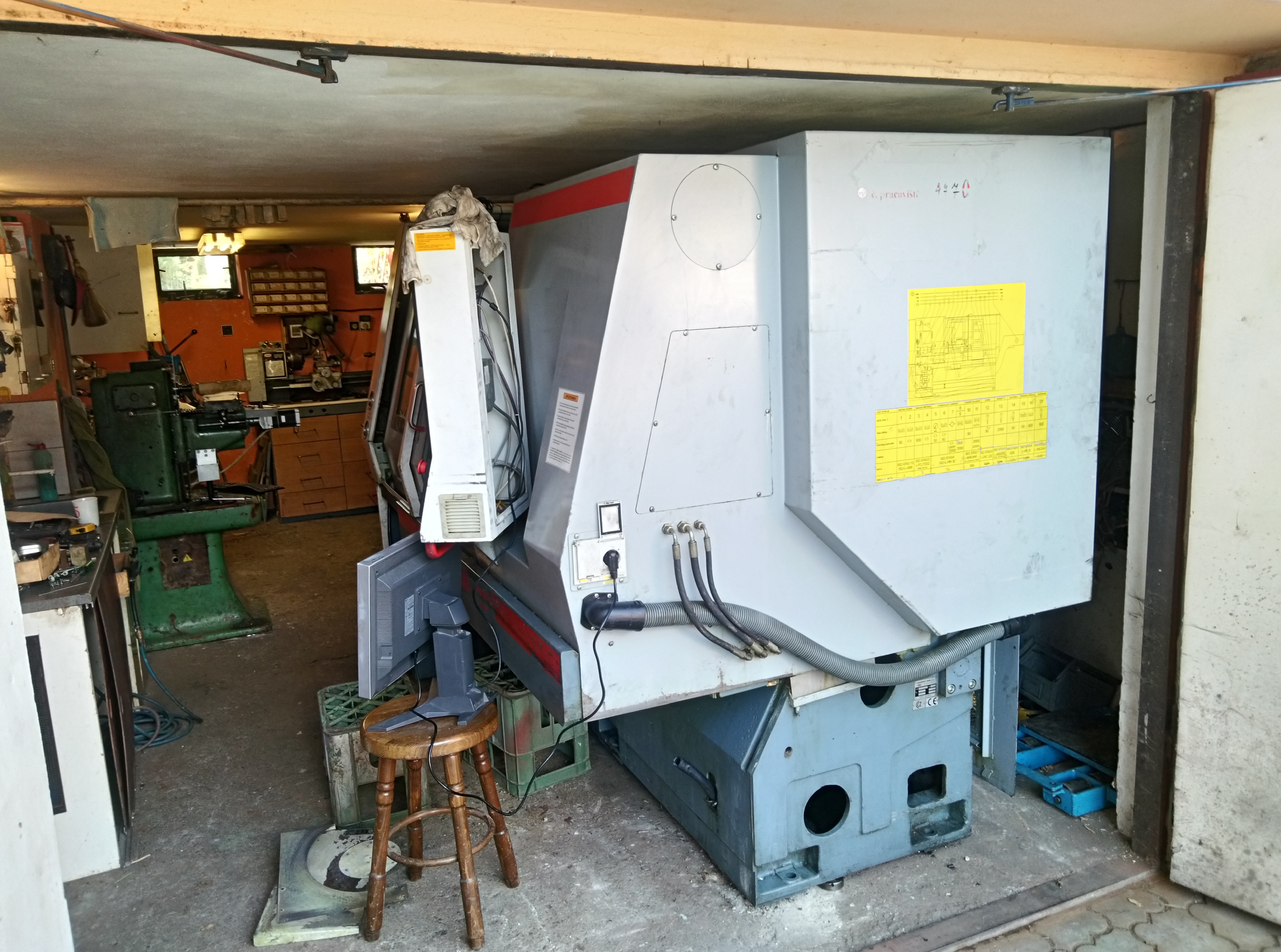

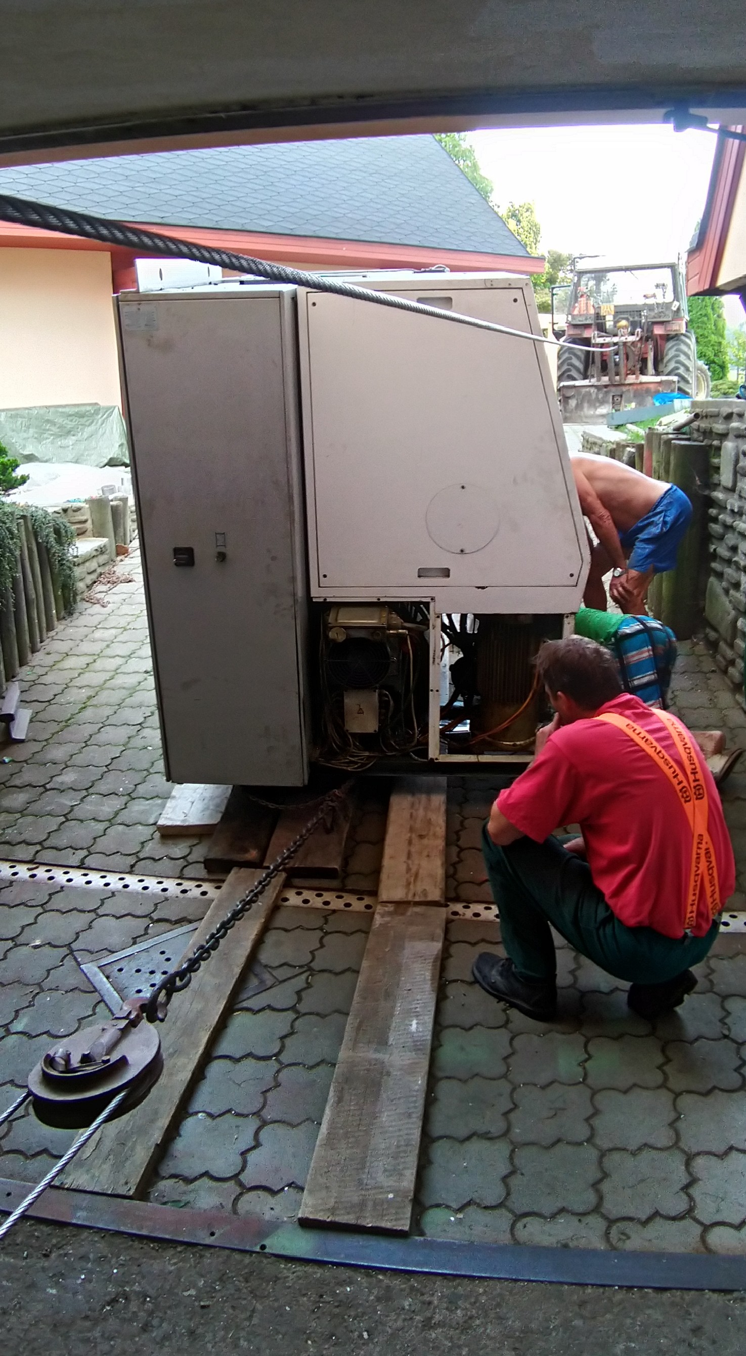

Když už je zde řeč o tom stěhování, takhle jsme dostávali mého 4.3t miláčka do dílny. Za pár měsíců ho budu přesunovat do druhé dílny takže se mám zase na co těšit :lol:

Tak to už toho prcka vzadu nepotřebuješ ne? :lol:

to se mi taky zdálo že tu promu nebudu potřebovat, ale než jsem chytl po pár měsících odvahu tak se kusovky točily na promě a spm jelo jen 20ks a víc. A taky mi ta proma dělá protivřeteno, které na SPM16 chybí :D . Další věc je že než se SPM nastartuje (cca 3 min) mám už na promě některé součásti hotové. Hydraulické sklíčidlo taky není tak rychle seřízené na jiný průměr jako na klasickém sklíčidlu (pár otáček kličkou), než se nahodí nože atd, atd.... podtrženo sečteno, oba soustruhy se u mě nezastaví :lol:

Meki, tá kladka s lanom je bomba :lol: Akurát bych sa bál sťahovať sústruh s takou malou podstavou, bál bych sa že ho prevrátim :lol: Gildemeister má riadnu základňu dole, ale pri SU50 v mojom teréne na dvore to bol porod. A ešte som ten Gildemeister ťahal 15 metrov po 1" vodovodných trubkách s hupcukom uviazaným o fábiu u predávajúceho, chvilami som neťahal sústruh, ale auto dozadu

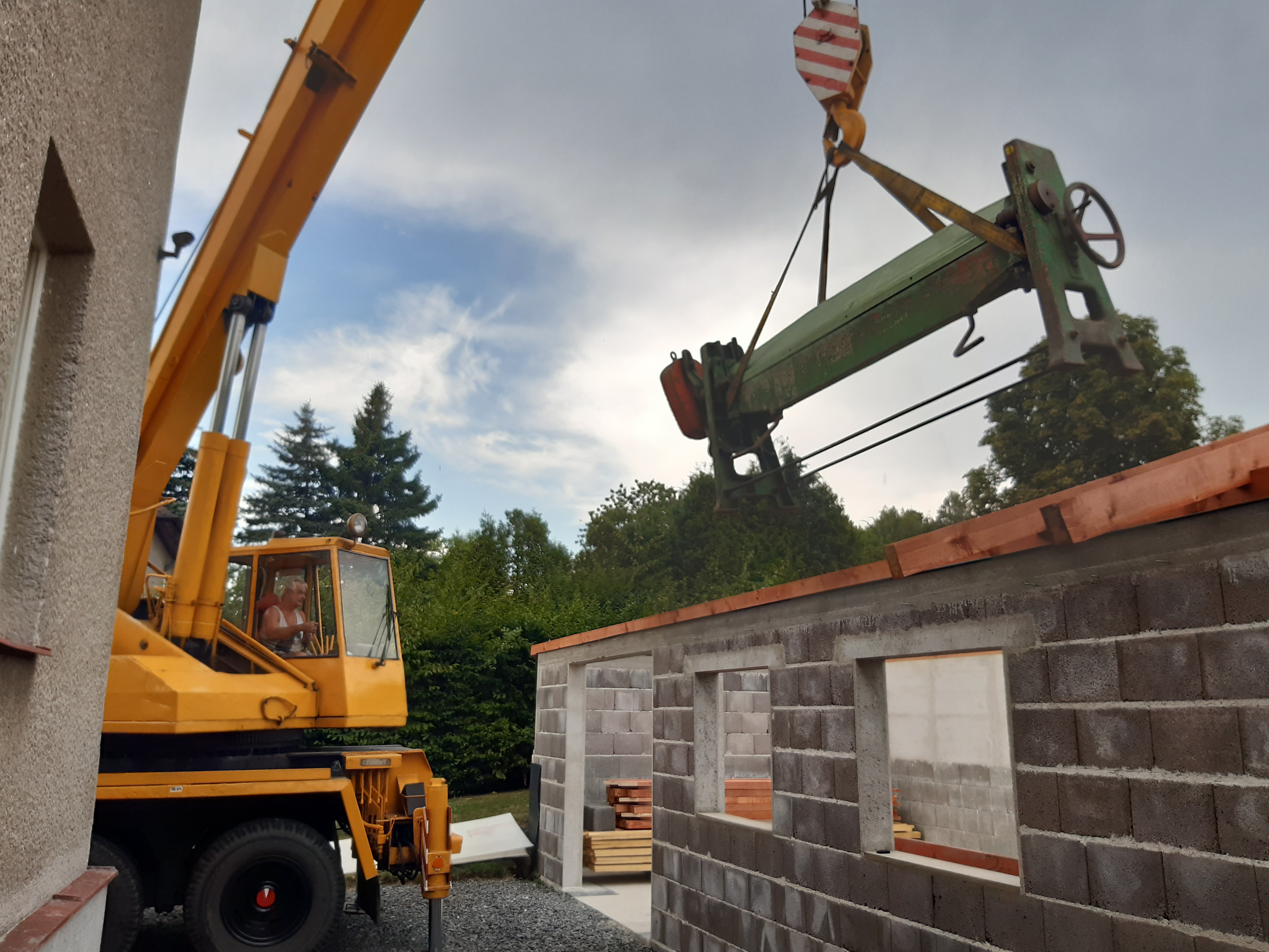

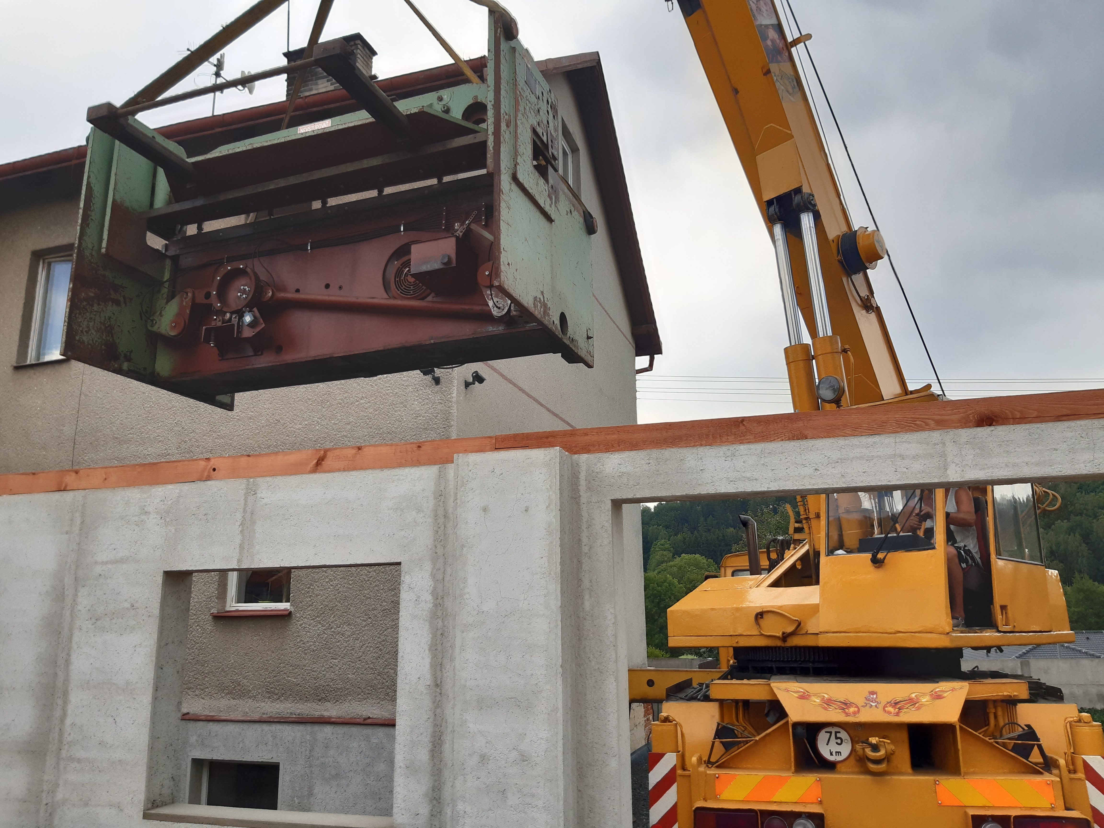

Já dnes taky tak trochu stěhoval, ale jen z přístřešku do budoucí "venkovní" dílny. Než se dokončí střecha :)
