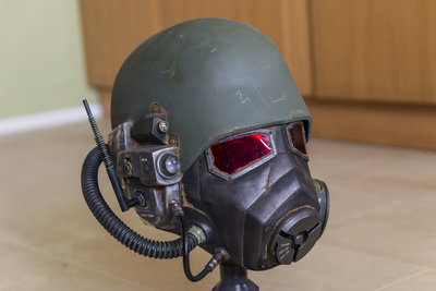

Já jsem největší věc stříkal helmu, spotřeba barvy agama-syntetika (syntetiku nedoporučuji, měl jsem své důvody) cca 14ml na celý zelený vrch. Tryska 0,3
