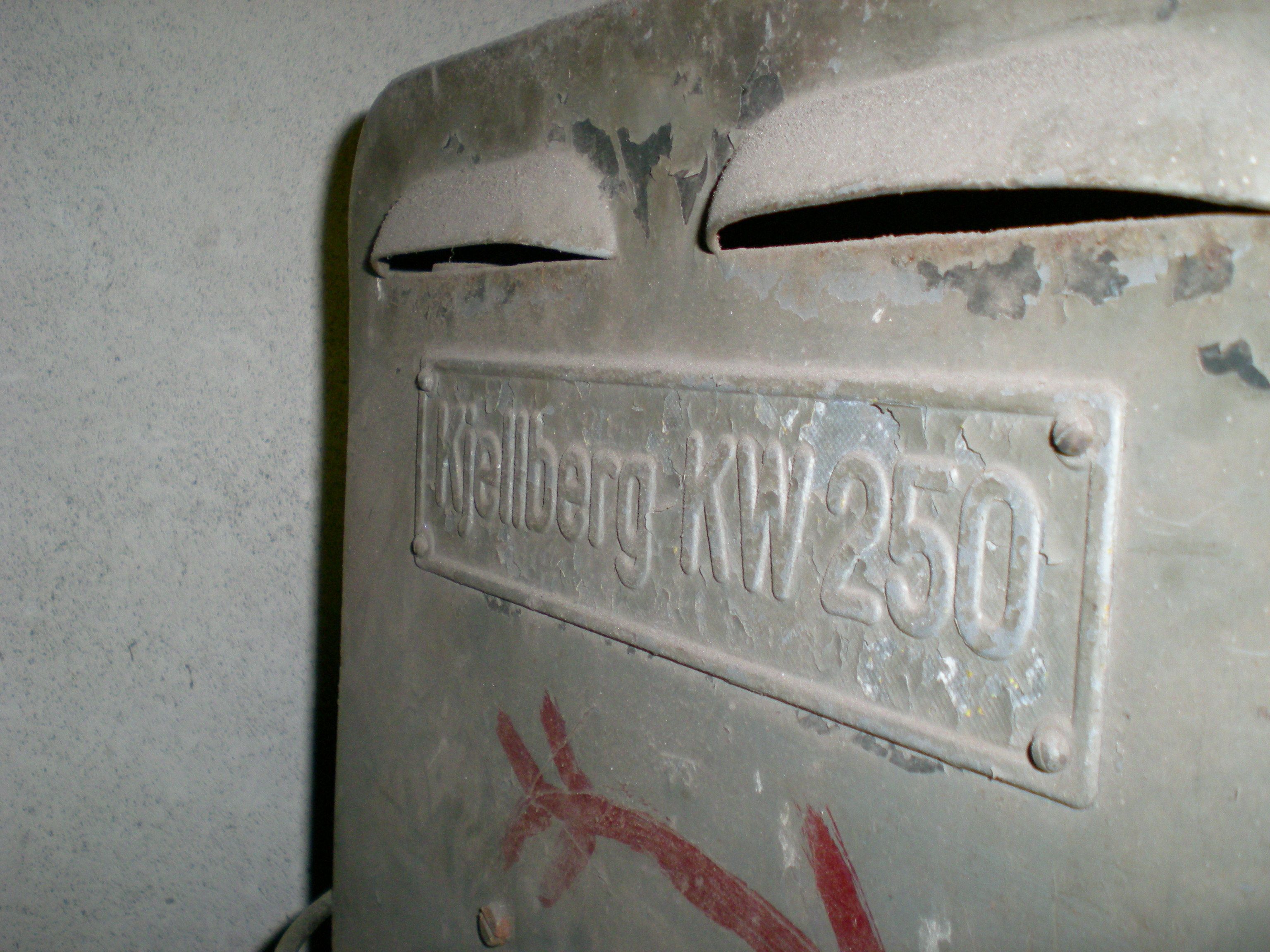

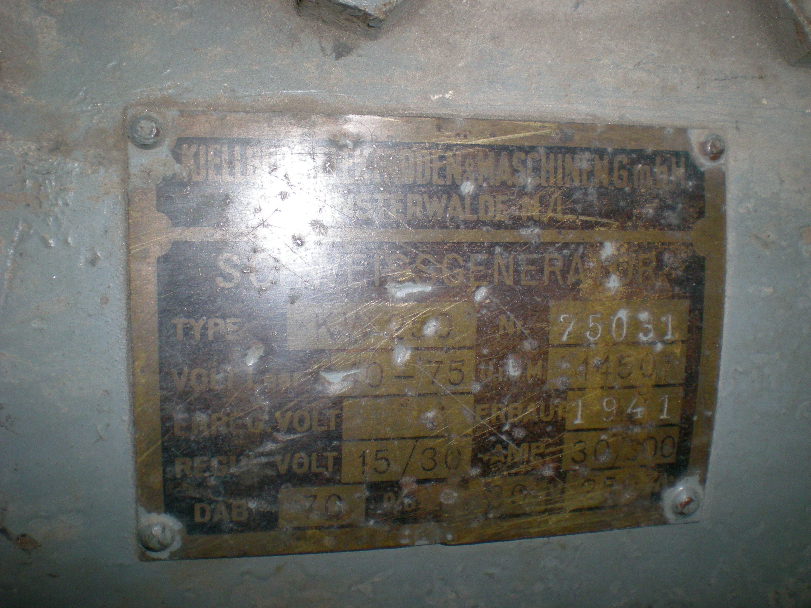

Když jsme tady nedávno probírali ty svářečky, našel jsem fotku naší úplně první svářečky - tafo vyrobené melouchem na JE Dukovany.
Ten obal okolo vč. přepínače proudů jsem vyrobil až já, někdy v 8 třídě ZŠ, do té doby to bylo pouze a jen to holé trafo.
Dále histrorická "triodyna" Kjellberg z roku 1941, koupená v 90tých letech za 500Kč. Posléze prodaná provozovateli svarfóra do jeho sbírky svářeček.

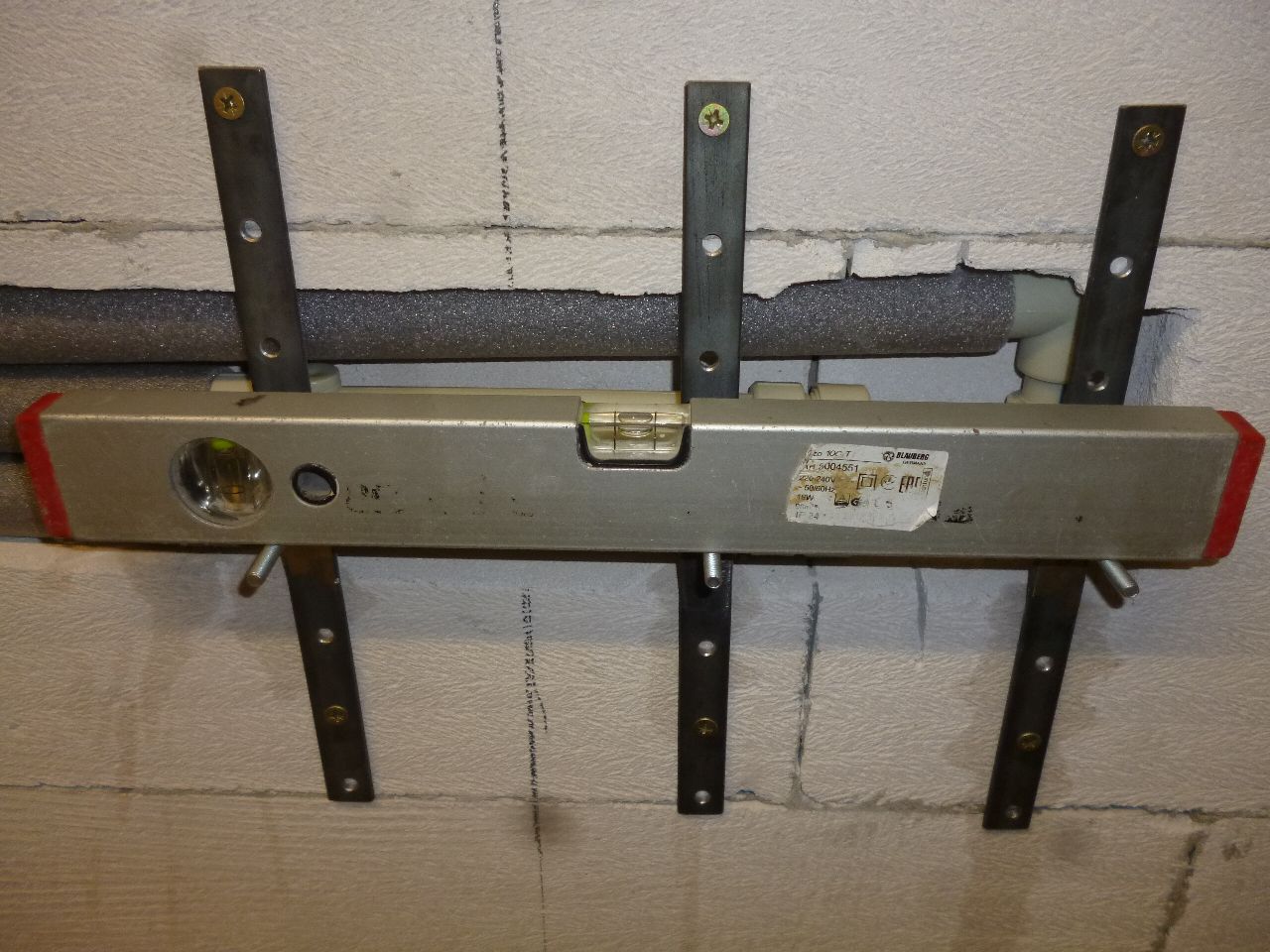

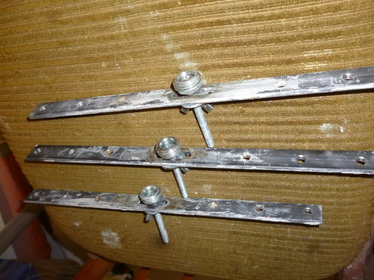

jak rovně zasádrovat nástěnky? pomocí fixačního inštrumentu je to malina 🙂
dnešní spontánní nápad
kenybz
Příspěvky: 3009
30. 9. 2022, 7:12
no ty svině se kroutí jak blázen a když se to nesvaří uplně přesně což opravdu nejde i když si uděláš značku tak je takový přípravek dobrý.
Vodařinu dělám málo kdy, ale když jsem to řešil tak jsem pod nástěnky na které se pak montuje baterie musí mít aspoň čela "se zdí" tak jsem nástěnky namontoval na plech. Ten plech měl nastřižené okraje a ohnuté cik cak to když se pak zasádruje tak to drží jak blázen. Ale tvoje řešení je univerzální a opakovaně použitelné
