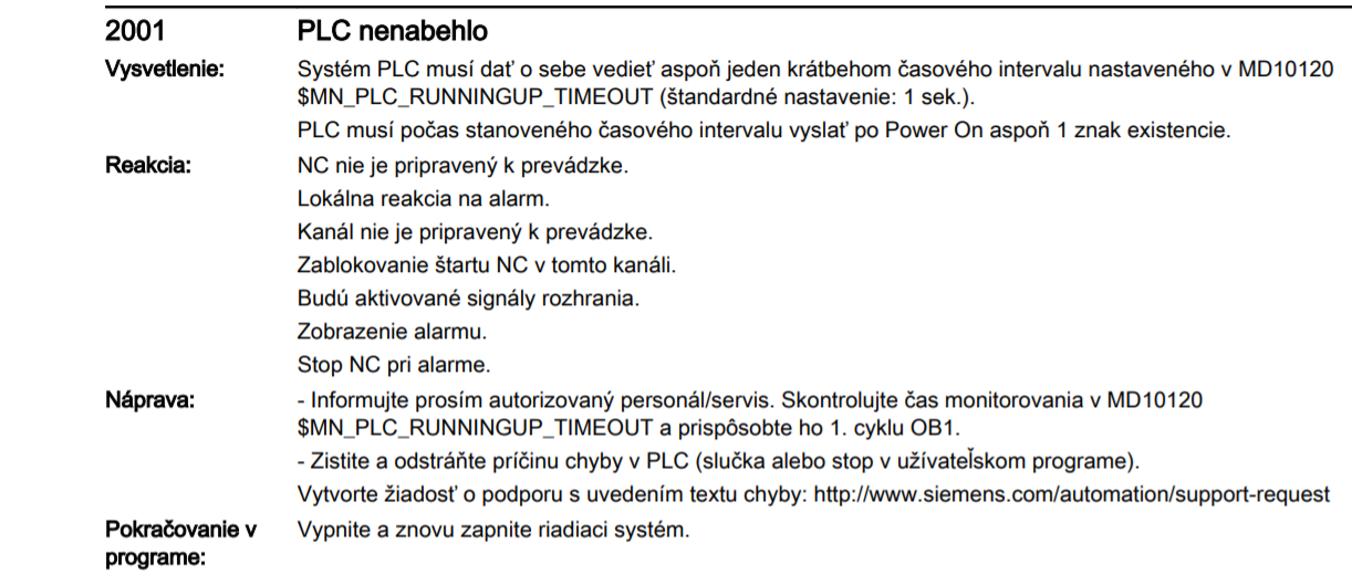

7. 10. 2020, 6:03
Dnes keď som zapol stroj tak mi nechcel nabehnúť a ukázalo mi chybu 2001. Viete ako to chybu odstránim?

7. 10. 2020, 6:58
Ako dlho bol stroj vypnuty? Mozno je zla bateria. Co svieti na ncu? Budes musiet pravdepodobne nahrat plc zalohu

8. 10. 2020, 11:15
nešiel cca 4 dni

8. 10. 2020, 12:29
Pri zapnutom stroji vyber z ncu boxu fan/battery modul a zmeraj bateriu.
Zalohu plc mas?

8. 10. 2020, 1:21
Áno záloha by mala byť..kde by som mal nájsť tu batériu? Jedna je za ovládacím panelom a druha vzadu v el. skrini. Kto z nich mám premerať? Či obidve?

8. 10. 2020, 1:47
Gooogle>sinumerik ncu box>obrazky

8. 10. 2020, 1:52
Dobré ďakujem..skúsim to premerať a budem písať potom čo ako.

11. 11. 2020, 4:45
Baterka sa vymenila stroj ide, ďakujem za radu.
