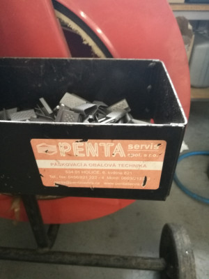

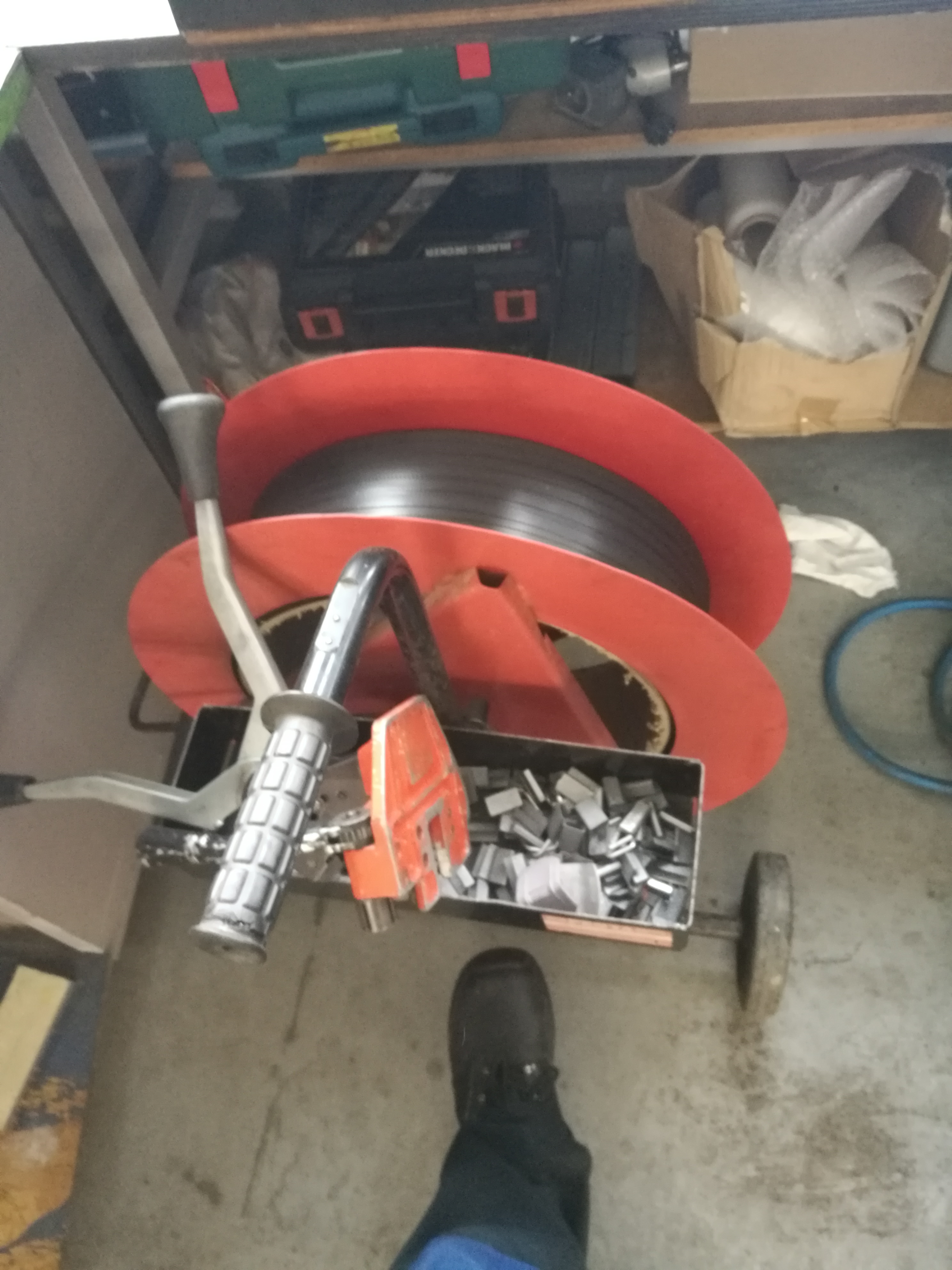

Napis jak velke a tezke ty baliky chces delat. Ja pouzivam PE pasky sirky 16 a 19mm a dratove spony. Pevnost neni kdovi co, ale pro muj ucel to staci a je tam asi nejlepsi pomer cena/vykon. Spony kupuj urcite pokovene, ty cerne jsou drsne a jdou blbe utahnout. Na barve pasky nezalezi, jen byvaji ruzne naviny, tak si podle toho kup vozik.V posledni dobe mi nejcastej vozi 400mm vnitrni prumer civky. Kdyz jsem s tim obcas paskoval male zasilky pro postu, kravy drzkovaly ze to nemuze byt, pry se o pasku porezou a podobne blbosti. Tak jsem blbky i s celou postou kopnul do prdele, ostatni dopravci s tim problem nemaji.

Na takove baliky se ty dratene spony moc nehodi, ja s tim balim zasilky o vaze v radech stovek kg az jednotek tun. Na male jsou vhodnejsi ty plechove spony nebo svarecky. Kterou variantu pouzijes zavisi na mnozstvi spoju ktere potrebujes delat. Lehce si spocitas jestli te vyjde levneji porizeni svarecky nebo davat tam ty sponky.
