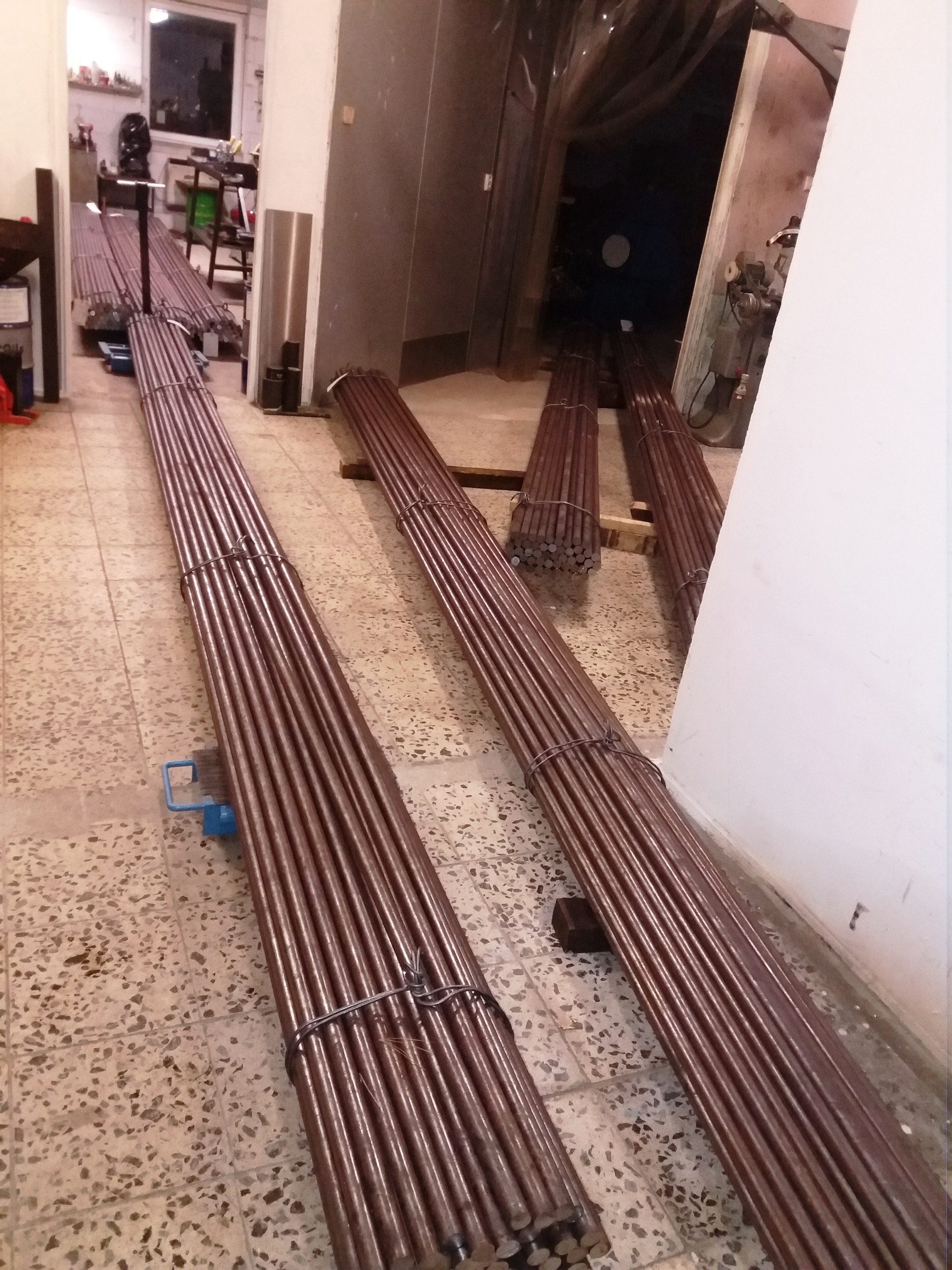

Tady máme zase další pozdrav super švédského materiálu IMPAX SUPREME . Je to originál doklad v angličtině, ale v Googlu se to dá přeložit. Takto si může každý udělat obrázek jak to u nás funguje... Levně nakoupit, draze prodat a pozdržet platby
2023 M410 Kuna.pdf
(806.51 KiB) Staženo 365 x
Tady jsem si koupil 12 tun materiálu přímo v hutích u nás, tady mám jistotu kvality. Cena je super, když se toho bere víc. Akorát jsem přes to chvíli škobrtal, než jsem to naložil do regálu. Ale teď mám z čeho vyrábět. Divím se překupníkům se švédským materiálem že jim to za to stojí, takto zacházet se zákazníkama....

bylo by možné dodat " snímky " z českého materialu ? jen prostě pro porovnání .
Příspěvky: 10255
11. 2. 2024, 12:19
Za jak dlouho to dokážeš spotřebovat?

Tohle množství na chvíli vydrží. Jak byly loni problémy se vším, tak jsem se trochu zásobil. Tady je důležité mít jednu tavbu materiálu. Kvůli tepelnému zpracování. Tento nový materiál má trochu jiné chemické složení, tak jsou popouštěcí teploty cca o 20°C nižší. Když jsem koupil nějaký čurbes od překupníka tak popouštěcí teploty byly třeba menší o 80°C. Když jsem měl vyzkoušené popouštěcí teploty u materiálu 15 142 680°C tak jsem se dostal na 22-24HRC. Tady je cca 10°C 1HRC. A když to máte rozdíl 80°C tak je to 8HRC a to je materiál už vyžíhaný na měkko při této teplotě. Pak se to musí znovu kalit a znovu popouštět (pak se dlouhé tyče kroutí opaluje se povrch atd... takový materiál je stejně zmetkový). Tepelné zpracování stojí docela hodně peněz a teď už vůbec. Tak je dobré mít materiál z jedné tavby.
