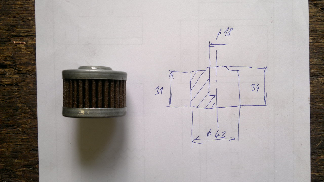

nemáte zkušenosti s nějakým dodavatelem filtrů do hydrauliky? Sháním papírový filtr viz fotky. Jedná se o filtr do hydraulického okruhu pro fixaci vřeteníku u Fehlmann Picomax CNC3. Díky.

Vypadá to jako filtr do starejch systémů lpg aut, zkus nějaký servis kde to dělají
Na hobíka to asi jde...

Ještě jsem našel, že výrobce je EPE, ale netuším jestli je nutný shánět originál přes zástupce nebo se tyhle věci kupují v nějakých ekvivalentech.

zkus zajít do nějaké prodejny autodílů
budou tam mít papírový katalog Champion
v něm se dá vzadu hledat podle typu a rozměrů

podľa obrázku telesa je to tlakový filter.
napr. tu:
https://www.ehydraulika.eu/vlozky-filtr ... h-filtrov/

Děkuji Vám pánové za tipy. Zkusím to protlačit přes tuhle firmu ze Staníkova odkazu.

Ahoj, filtr byl sehnán přes KDfilter. Pokračuju dál s oživováním Fehlamanna Picomax 100 a narazil jsem na problém. Přes TNCremo se mi podařilo naládovat do mašiny strojní parametry, který vybitím záložních bateriíí umřely. Po spuštění mašiny proběhne přesně podle dokumentace kontrola paměti a dostanu se k místu kde mašina požaduje najetí referencí. Ty má projet po spuštění (externí start tlačítko - zelené). Po jeho zmáčknutí se objeví u osy Z na obrazovce hvězdička a jinak se nestane nic. Pak stop tlačítkem hvězdička zmizí. Jednou se mi při pokusech povedlo, že se mašina rozjela v ose X, ale po zastavení nic dalšího neproběhlo. Systém je Haidenhain TNC 155. Objevil jsem videjko na trubce, kde má jeho autor stejný problém. Netušíte někdo jak postupovat dál a v čem je problém? Díkes.
