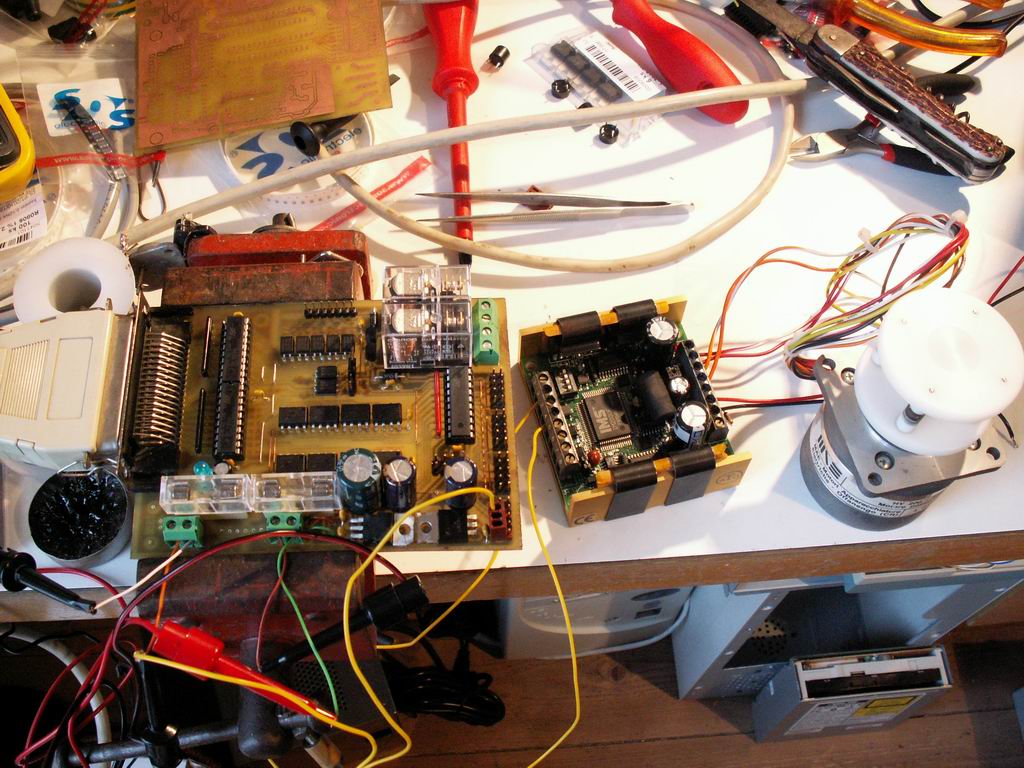

Povodne som mal v plane navrhnut si vlastny oddelovac na LPT, ale nedostatok casu a vrodena lenivost tomu nejako branili. Ked som narazil na tvoje riesenie, nebolo o com :) Tymto ti chcem podakovat za zverejnenie podkladov, usetril si mi kopu casu. Prikladam aj foto z prveho testovania (skuste si nevsimat ten pracovny bordel).

Ahoj Ice_age zaujimalo by ma co to mas za driver na tom obrazku ? Je to najaky profi ale profikom doma urobeny ?
s pozdravom Jukos3
Kazdy raz nejako musel zacat ...
http://robotika.yweb.sk
http://ap.urpi.fei.stuba.sk/sensorwiki/index.php/Kráčajúci_mobilný_robot
ice_age
Příspěvky: 2
Registrován: 3. 8. 2009, 1:22
2. 2. 2010, 4:45
Je to IM 804 , profi driver (keby som doma vedel nieco take ubastlit...) , Umax ~ +70 V, I ~ 4 A (Imax ~ 6 A) , nepamatam si z hlavy tie hodnoty.
Myslim ze je to uz vybehovy typ, momentalne vyrobca ponuka IM 805 (http://www.imshome.com/).
Kupoval som ich pouzite z Taiwanu, jeden kus ma aj s postou vysiel na 40 USD (nastastie to preslo colnicou bez dlhu). Zatial nemam k dispozicii ziaden silnejsi motor a aj zdroj je v stadiu riesenia, takze som este nevyskusal limity toho drivera.
Ak chces, mozem ti poslat aj viac info (datasheet, kontakt na predajcu,..).
