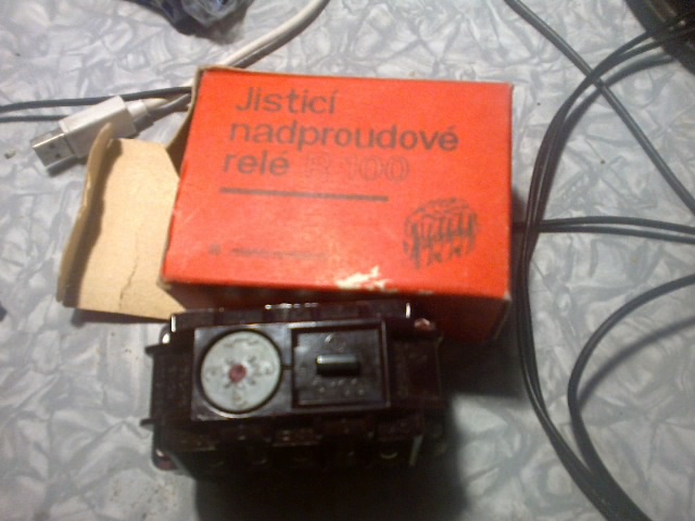

Tie tri sučiastky elektricke na mojej fotke... Hore su dva stykače a dole tepelny prudovy chranič tie nazvy mi povedal koleda by sa mali dať nahradiť jednou sučiastkou ktora sa vola stykač ochranny reverzny možte mi to niekto potvrdiť že je to tak??nech si to zoženiem..

peter1 píše: 18. 1. 2023, 1:50 Tie tri sučiastky elektricke na mojej fotke... Hore su dva stykače a dole tepelny prudovy chranič tie nazvy mi povedal koleda by sa mali dať nahradiť jednou sučiastkou ktora sa vola stykač ochranny reverzny možte mi to niekto potvrdiť že je to tak??nech si to zoženiem..
Potrebuješ dvojicu stykačov pre reverz - ako pár by mali mať blokáciu kontaktov a buď motorový spúšťač spoločný, alebo dvojicu pod stykače.
Hlavne pozor na to, že ti to prebíja na kostru, to bych všetko vyťahal von a nanovo.

Tušíš, že existuje teda třeba tohle? Kompletní vzájemně mechanicky blokované reverzační stykače.
Po tomhle touží, stejně jako po úrazu el. proudem

Ak má tá kombinácia - dvojica stykačov pre reverz a pod nimi dve nadprúdovky ktore sa montujú na stykače nejaký zásadný problém, kľudne sa nechám poučiť, nie som elektrikár, a sám to chcem tak použiť.

Mam dva stykače spárované pre reverz (telemecanique) a pod nimi podvesené dve Schneider nadprúdovky. Je to nejaký funkčný problém?

Malakh píše: 18. 1. 2023, 9:56 Mam dva stykače spárované pre reverz (telemecanique) a pod nimi podvesené dve Schneider nadprúdovky. Je to nejaký funkčný problém?
Funkční problém to není, ale je to naprostá zbytečnost a komplikuje se tím vlastní propojování přístrojů. Navíc při použití již připravené kombinace stykačů pro reverzaci je nutno odstranit část připraveného propojení silových kontaktů, takže pak postrádá smysl použít tu hotovou kombinaci. Použitím dvou nadproudových ochran pro jeden motor se to ještě celé prodražuje. Za celou svoji mnohaletou kariéru v oboru elektro jsem se s ničím takovým nesetkal a ani jsem to od nikoho ještě neslyšel.

Samozřejmě (jestli to nutně :lol: chceš slyšet) tak je.
Protože ta ochrana je ochrana toho motoru. A (teda pokud se nepletu), tak v té vrtačce je 1ks (slovy jeden) elektromotor na pohon vřetene, takže tam má být 1ks ochrany a ne dva :lol: :lol: :lol: .
Mj, revizák a jakýkoli normální nezhulený elektrikář by to okamžitě vyprasknul.
Elektrikář štípačkama (a vyprávěl by o tom pro pobavení na vánočních besídkách), revizák tím, že by to nepodepsal a ještě by šel za vedoucím toho xxxxxx, co to takhle zprasil, aby škůdce razantně eliminoval.
"sklemovat před nadprudovkou" - jako že ty všechny :lol: drátky :lol: co v tom rozvaděči jsou, navzájem propojíš?
To bych nedělal, Jaromíre...

Sajmon píše: 19. 1. 2023, 6:21 nebo muze pouzit k blokaci pomocne kontakty stykace ne?
Elektrické blokování se dělá i v případě, že je použita stykačová kombinace se vzájemným mechanickým blokováním.

Kolega s prace mi doniesol s domova Jisticí nadproudové relé R 100 sa to nazyva presne
a ten Kompletní vzájemně mechanicky blokovani reverzační stykač tam ta cena no neni to lacny špas skusim vyštourat nekde ten stykač hnedy čo tam je zhoreny aspon ten kolega hovoril že tam asi je cievka zhoreta..
