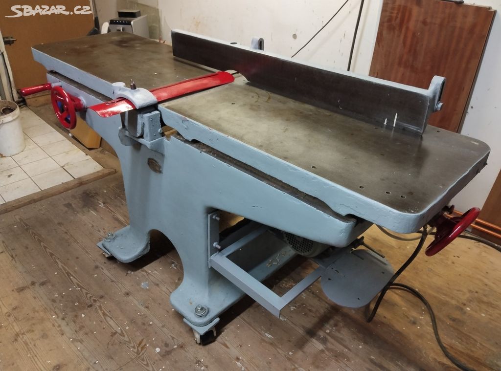

Ahoj všem,
snažil jsem se tuto informaci poctivě vygooglovat v češtině i angličtině, ale nic konkrétního se mi nepodařilo vypátrat. Proto bych rád požádal o radu někoho ve zdejším fóru, možná je to nějaká základní strojírenská (konstruktérská) vědomost. Nejsem strojař.
Pořídil jsem téměř 100 let starou litinovou hoblovku a je nutné vyměnit ložiska uchycení hoblovací hlavy. Ze strany obsluhy je hřídel ukončena v ložiskovém domku a ložisko je přitaženo válcovou maticí se dvěma čelními otvory. Ze strany pohonu je řemenice. Hřídel s hoblovacími noži se otáčí proti obsluze, tedy po směru hodinových ručiček při pohledu ze strany obsluhy.
Nejdřív jsem se matici snažil povolit jako pravotočivou, ale nepohnula se ani o vlas. Pak jsem znejistěl, jestli na hřídeli není levotočivý závit jako je u cirkulárky, aby se matice při provozu nepovolovala. Tímto směrem se taky nepohnula ani o chlup. A teď prakticky nevím, na kterou stranu mám povolovat. Jestli to povoluju nebo utahuju. Mám to tak 50/50 a vlastně nemůžu pokračovat :-)
U cirkulárky je to jasné, tam matice přiléhá přímo na kotouč a s pohybem kotouče by se uvolňovala. Ale v mém případe u hoblovky přiléhá na vnitřní kroužek ložiska, tedy se povolovat teoreticky nemůže (leda při úplném zadření ložiska) a levotočivý závit by možná neměl smysl, ale vážně už nevím.
Tak povolovat po směru nebo proti směru? Toť otázka :-)
Díky všem za případné navedení správným směrem. Zatím to pár dní prostříkávám WD 40 ve svislé poloze, snad se to do toho závitu trochu propenetruje. 100 let je 100 let. Whitworth to jistí.

Jedná se o prvorepublikový celolitinový hoblovací stroj rovnací vyrobený někdy mezi 1920-1930 Továrnou strojů a slévárnou Pokora a Červinka. Šířka 50 cm, délka 200 cm, váha 750 kg.
Foto matice posílám také. Evidentně se do toho někdo už kdysi neúspěšně dobýval, soudě podle zdeformovaných otvorů průměru 6.5 mm, takže tam nepasují ani běžné čepy klíče na takové matice. Stopku HSS vrtáku, který jsem použil jako čep, jsem na tom pouze zlomil :-)

Je to vidět jen z jednoho úhlu, ale podle výběhu závitu to takhle na pohled vypadá jako pravotočivá matka.
Ještě jsem si tam všimnul, že díra v té matce (zakroužkováno) je trochu rozklepaná směrem do hřídele, nevím jaký to má vliv ale mohla by trochu ztěžovat vyšroubování. Ovšem jsou to jen dojmy na pohled :-)

Jo a souhlasím s Alešem vypadá to na pravotočivou matku
chb
Příspěvky: 3953
Bydliště: Havl. Brod
21. 2. 2023, 4:05
já ji tedy vidím jako levotočivou = povolovat ve směru hodinových ručiček
roztáčení motoru/válce ji má utahovat a i z toho tipuji levý závit
nicméně lupa přímo na místě by měla rozhodnout

Podle deformace kruhů od soustružení matice směrem ke středu hřídele to vypadá, jakoby to dostalo nějaký velký úder směrem, jakým by se to žádným způsobem povolováním nebo utahováním takhle nezdeformovalo. Jakoby tam někdo zastrčil do jedné díry kolík a pořádně do toho majznul, ale směrem ke středu, ne směrem povolování nebo utahování. A proč by to takhle někdo dělal? Tedy jestli to nakonec takto někdo dodatečně nezajistil, protože se to povolovalo, nebo aby se to nepovolovalo. Tím, že den závit matice zdeformoval namáčknutím na hřídel.
A co bych měl tou lupou konkrétně vysledovat, po čem přesně pátrat? On se tento obrázek dá zvětšit asi na 10 násobek velikosti matice, ale nevím, co hledat.

Ten výměnný pin se dá udělat na míru - potřebuješ 2 - tady doporučuju trpělivost
Dívat se je potřeba na to jak vycházi závit,
Zkus si vzít větší matku a na brusce ji na jedné straně zbrus - uvidíš jak se chová závit na koci u toho zabroušení

Pokud je závit poškozený, tak to povolit nepůjde.
Matici bych zničil (provrtat a roztrhnout) a nechat udělat novou.

Podle mne je na obrázku vidět stoupání jednoho závitu - poloha 1 až 4 - a pravděpodobný směr povolení matky.
Jak píše chb a i podle literatury https://marian.fsik.cvut.cz/~kongo/down ... bovice.pdf
Je to tedy závit levý takže se omlouvým za svůj původní nepřesný výrok
Asi stoupání závitu
Asi stoupání závitu
Příspěvky: 8483
21. 2. 2023, 7:54
A mně to pořád připadá jako pravotočivý :-)
(chtělo by to se na to podívat ze všech stran, protože to bude asi podobný případ, kdy na fotce jednomu něco připadá jako prohlubeň a jinému jako výstupek)

Podle mého názoru by bylo nejsnazší na tu matku navařit tyčku a povolit to tou tyčkou. A ještě bych matku předtím namazal a pořádně nahřál. Pak to, myslím, půjde. A i ta matka může zůstat použitelná.
