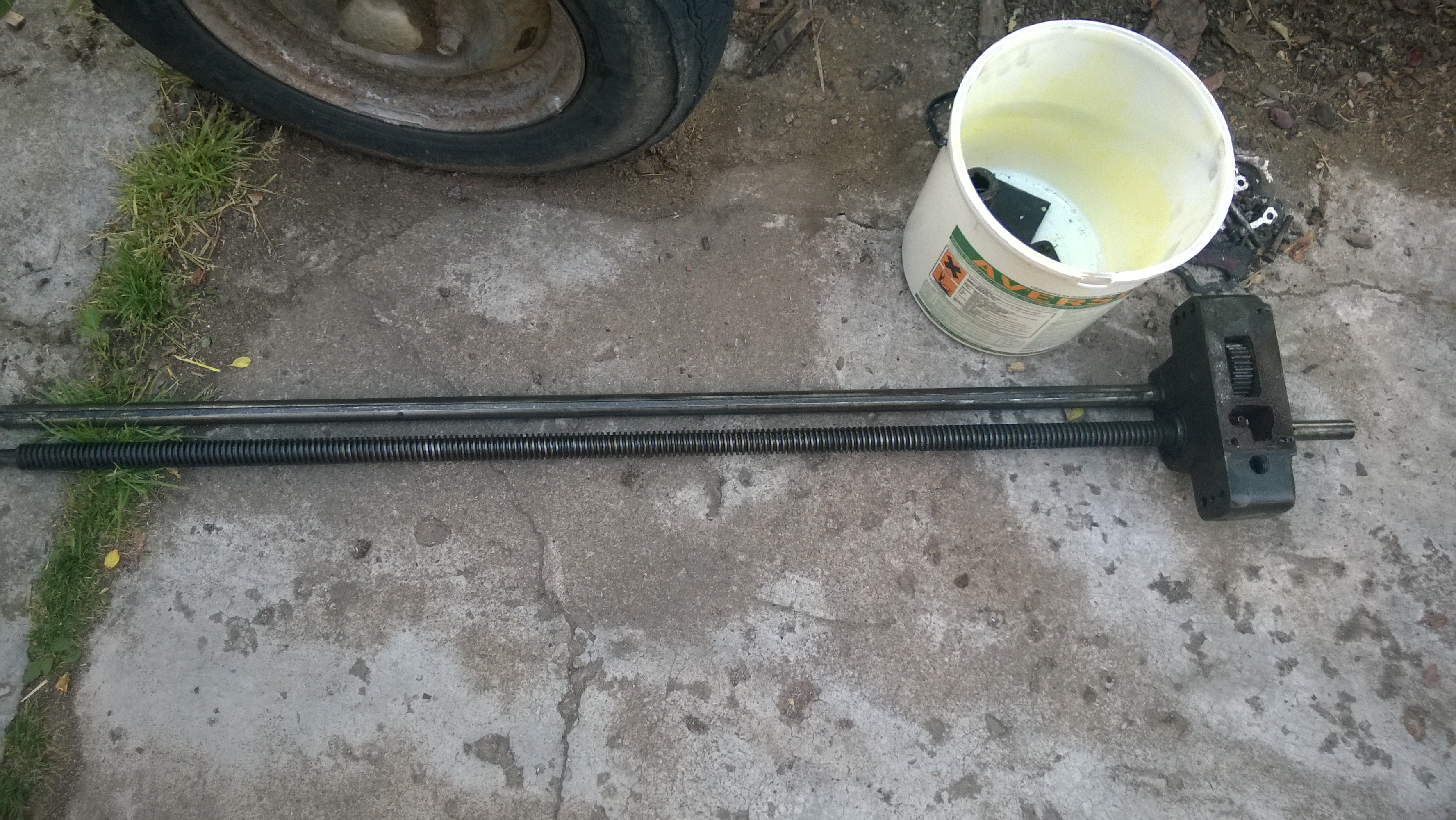

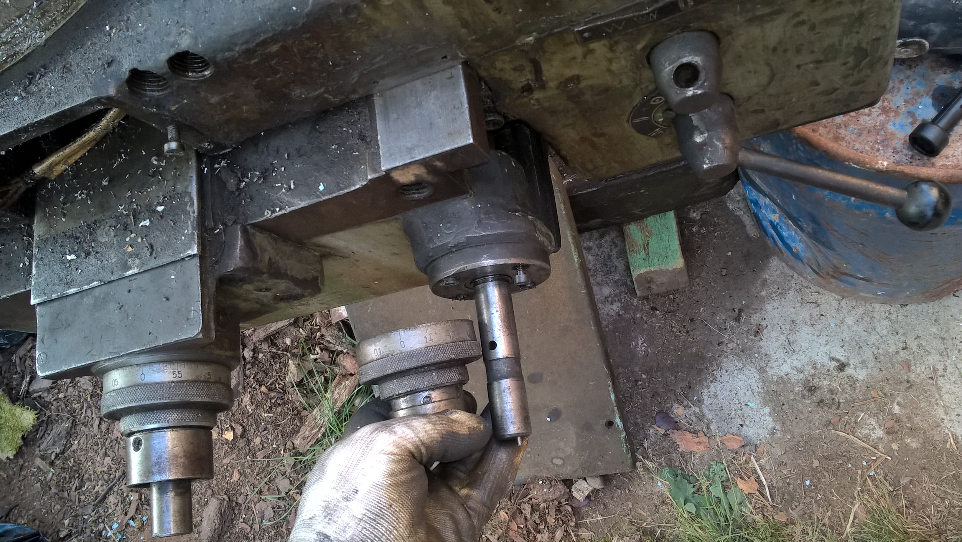

tak jak jsem slíbil zakládám vlákno o frézce F1-250, hodím sem nějaké fotky z demontáže. Koukal jsem, že brácha taky nemá nic moc navíc. Ona taky nebyla zas tak složitá. Motory jsme museli dodat, protože originál někdo zřejmě vyměnil za pivo nebo cigarety. :D Takže byly potřeba mezidesky.
Opravený stroj :)
Opravený stroj :)

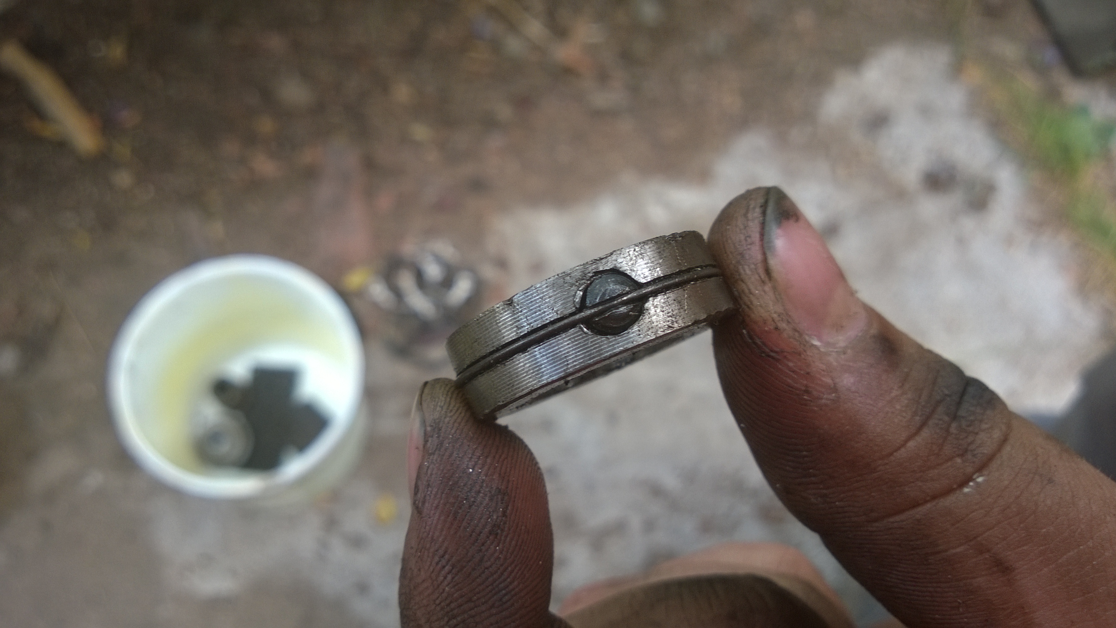

Rozebírání hřídele pro svislý posuv

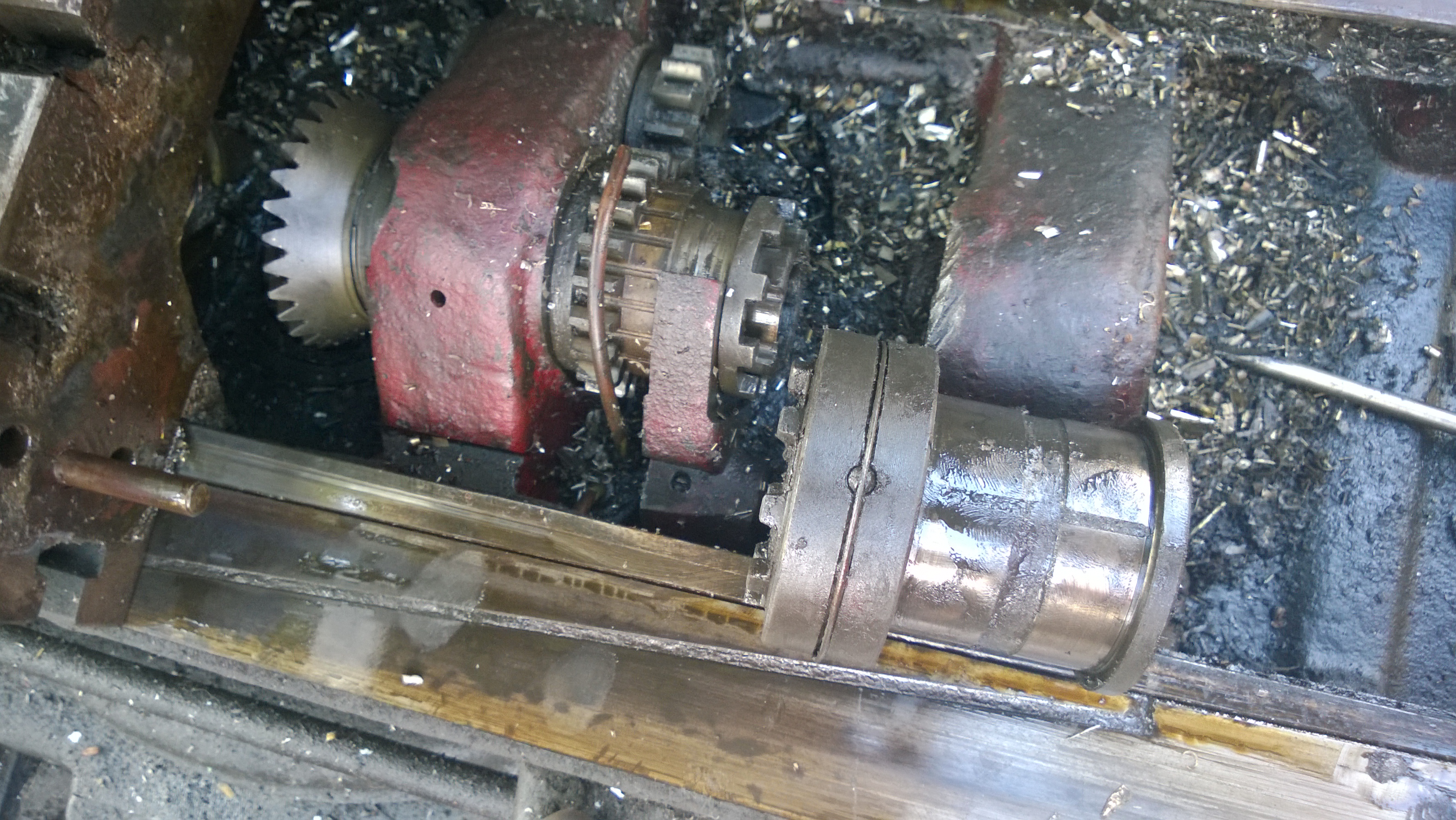

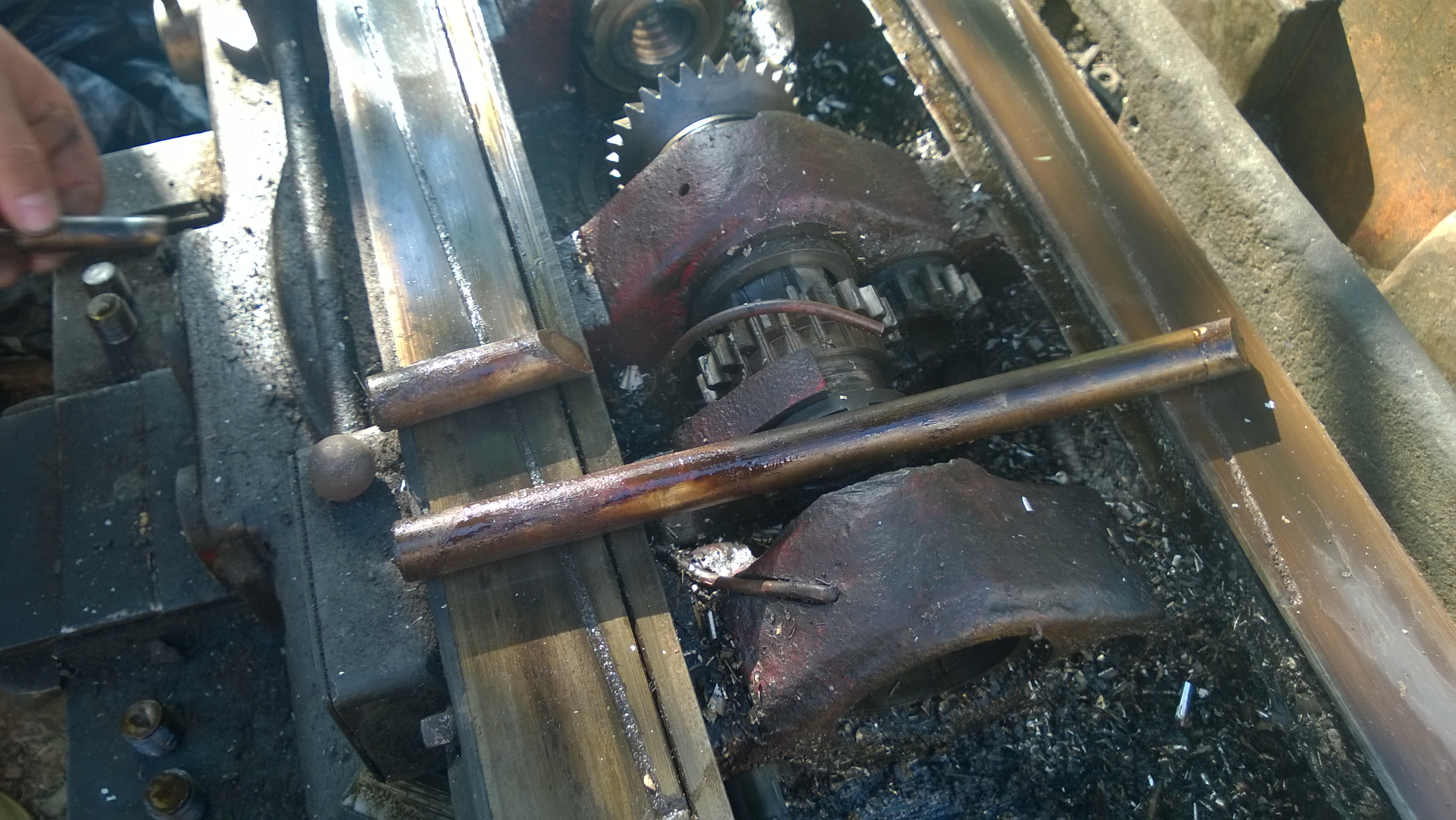

Řadící vidlička
Řadící vidlička

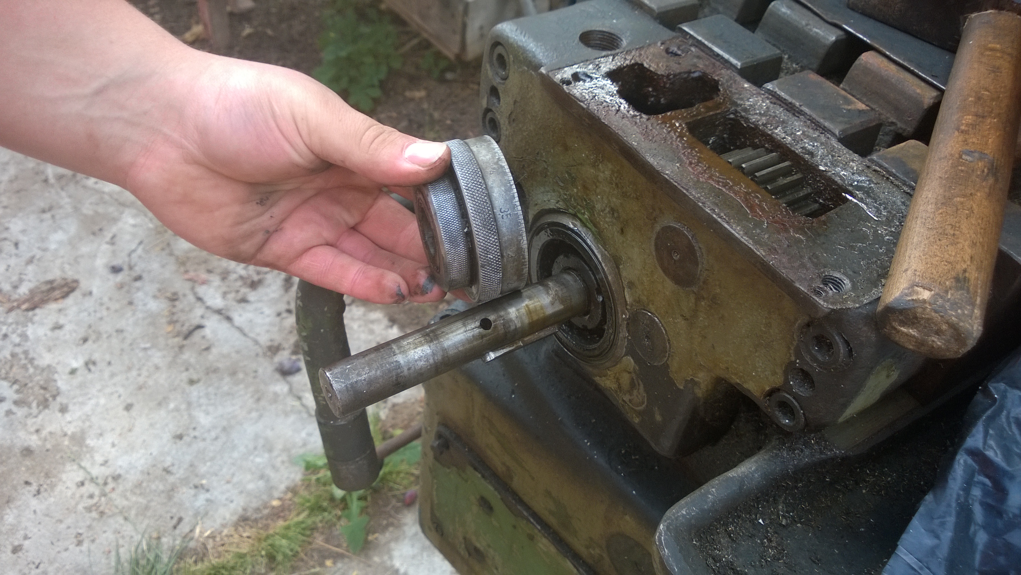

Převodová skříň posuvů (prst ukazuje na místo, kde byla řadící vidlička)

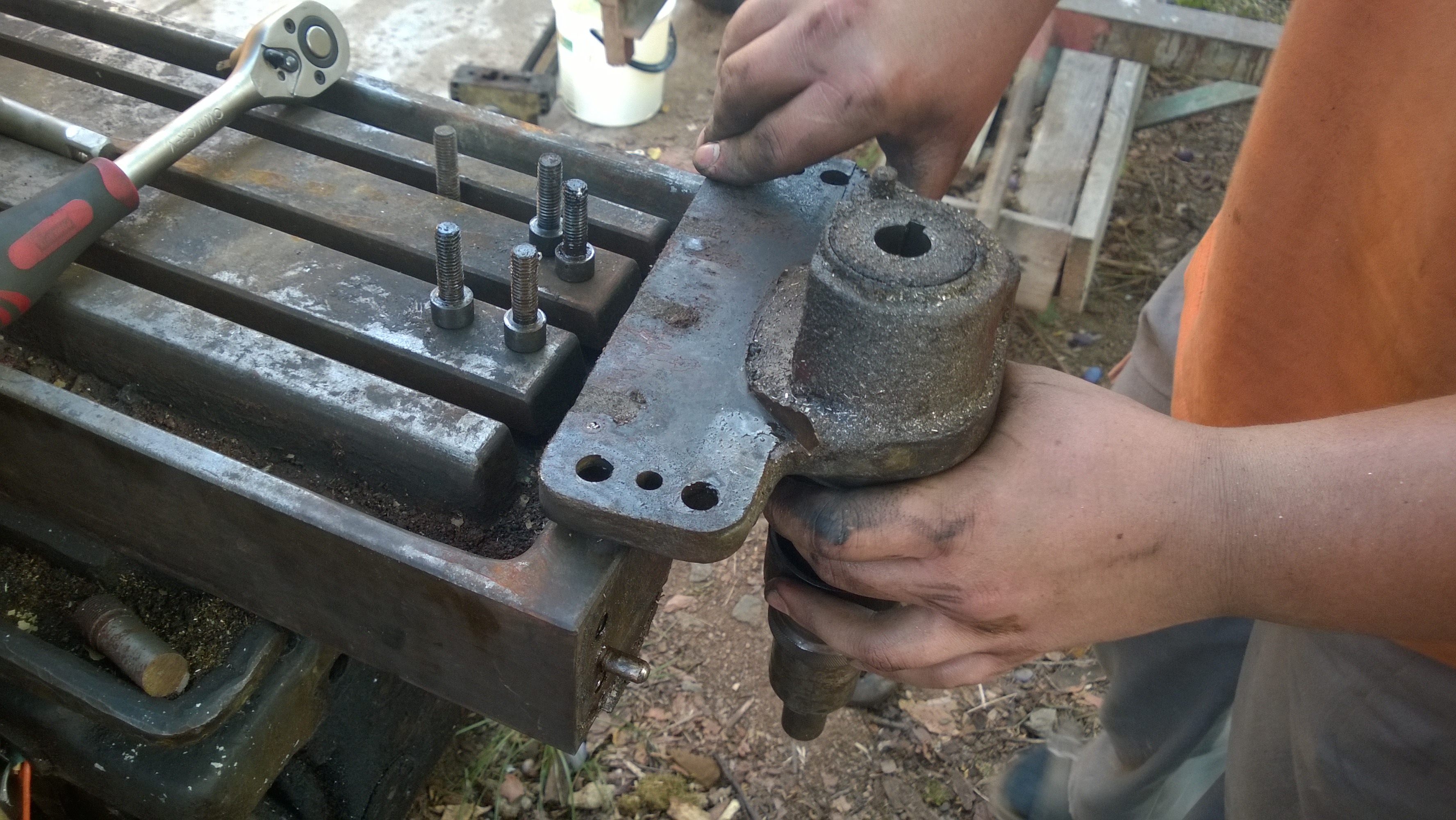

Sundavání vrchního stolu

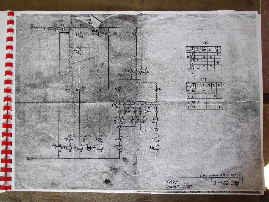

Zdravím nemáte náhodou elektroschému? Potreboval by som na svojej F1 zapojit prepinace posuvov. Hlavny motor aj mazanie ide ale posuv nejde do ziadnej strany (pravdepodobne napadnute kutilom)

Samuell píše: 19. 3. 2023, 4:17 Zdravím nemáte náhodou elektroschému? Potreboval by som na svojej F1 zapojit prepinace posuvov. Hlavny motor aj mazanie ide ale posuv nejde do ziadnej strany (pravdepodobne napadnute kutilom)
Skús prehodiť dve fázy.

Samuell píše: 19. 3. 2023, 4:17 Skús prehodiť dve fázy.
Tak tím to tedy nebude, pokud je zapojení principielně stejně jako u FA3 tak by netlakovalo mazání, ale posuvy by jely, jenže opačným směrem a nefugovaly by koncáky.

Na trojku, ak ti to pomôže a vyznáš sa z toho
