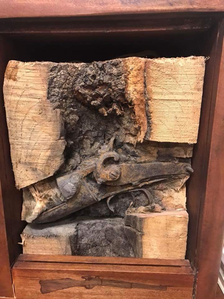

Problem je, ze v cca 80% ovocnych kmenu dovezenych na pilu jsou natluceny nejake hrebiky, skoby apod. i navzdory tomu ze se majitele dusuji ze tam nikdo nikdy nic netloukl. Detektor nelže. Jenze ne kazda pila ma detektory, proto tyhle "superksefty" odmitaji a tezko se jim divit. Je tam i spousta dalsich problemu. Lidi casto kmeny narezou na kratke kousky o delce jeden nebo dva metry aby je mohli dovezt na tech svejch hlinikovejch minivozicich ze autem, (i zde to nekdo radil) a vetsina pil ma s timto problemy nebo to nedokaze porezat vubec z duvodu konstrukcnich omezeni stroju. Z vozicku to nejde nijak normalne vyndat ani nalozit, protoze nesklopi bocnice, takze musi zamestnanci prerusit svou beznou cinnost a bavit se timhle. Na tvrde drevo se pouzivaji pily s hustsim zubem a jinymi uhly a geometrii zubu nez na jehlicnatou hmotu, coz vzhledem k objemu takovych zakazek ne kazda pila ma, pripadne da praci preserizovat brusky, pilu apod.
Proste velka spousta prace navic a velice maly objem zakazky ve kterem se daji naklady rozpustit, proto je cena takova jaka je a ochota rezat to velice nizka, protoze dotycny zakaznik pilu nakonec vsude pomluvi ze jsou zlodeji apod. (viz. i priklad zde). Nekomu se muze zdat ze to jsou prkotiny, ale pilarskou vyrobu nedela nikdo pro zabavu. Kazdy pilar vi, kolik vydela za hodinu prace sve firmy pri zpracovavani standartni kulatiny a pokud by ti nauctoval takovou cenu aby to bylo srovnatelne se smrkovou kulatinou co ma v zasobniku, to bys teprve valil oci :-)
Jinak drevo je to pekne, ale kazda sranda neco stoji.

No, bohužel je to úplně přesně tak. klasický katr to nevezme, toto je ideální pro horizontální pásovku - a je fakt nutné počítat s tím, že v kmeni bude natlučené hafo železa. Mě se takto podařilo jednou přeříznout 20 cm kramli, kterou někdo do toho kmene doslova zamlátil. A to už nemluvím o spoustě hřebíků, skob, kulek, nebo střepin od granátu. Když ti toto chytne pilový pás, tak to sice přeřízne (zvlášť když má kalené špičky, nebo tvrdokov) - ale pila je pak vždy na odpis. Podle typu pásu se pohybuje cena od 600 do 3,000 - no a když pilař na takovém kmeni zk****CENSORED**** 3 pásy, tak je hned vyděláno .....

R - stick
Příspěvky: 902
Registrován: 9. 6. 2007, 3:45
10. 4. 2023, 9:32
Ono nejen kramle, ale při pořezu dřeva lze narazit i na naprosté unikáty .... :lol: :lol: :lol:
