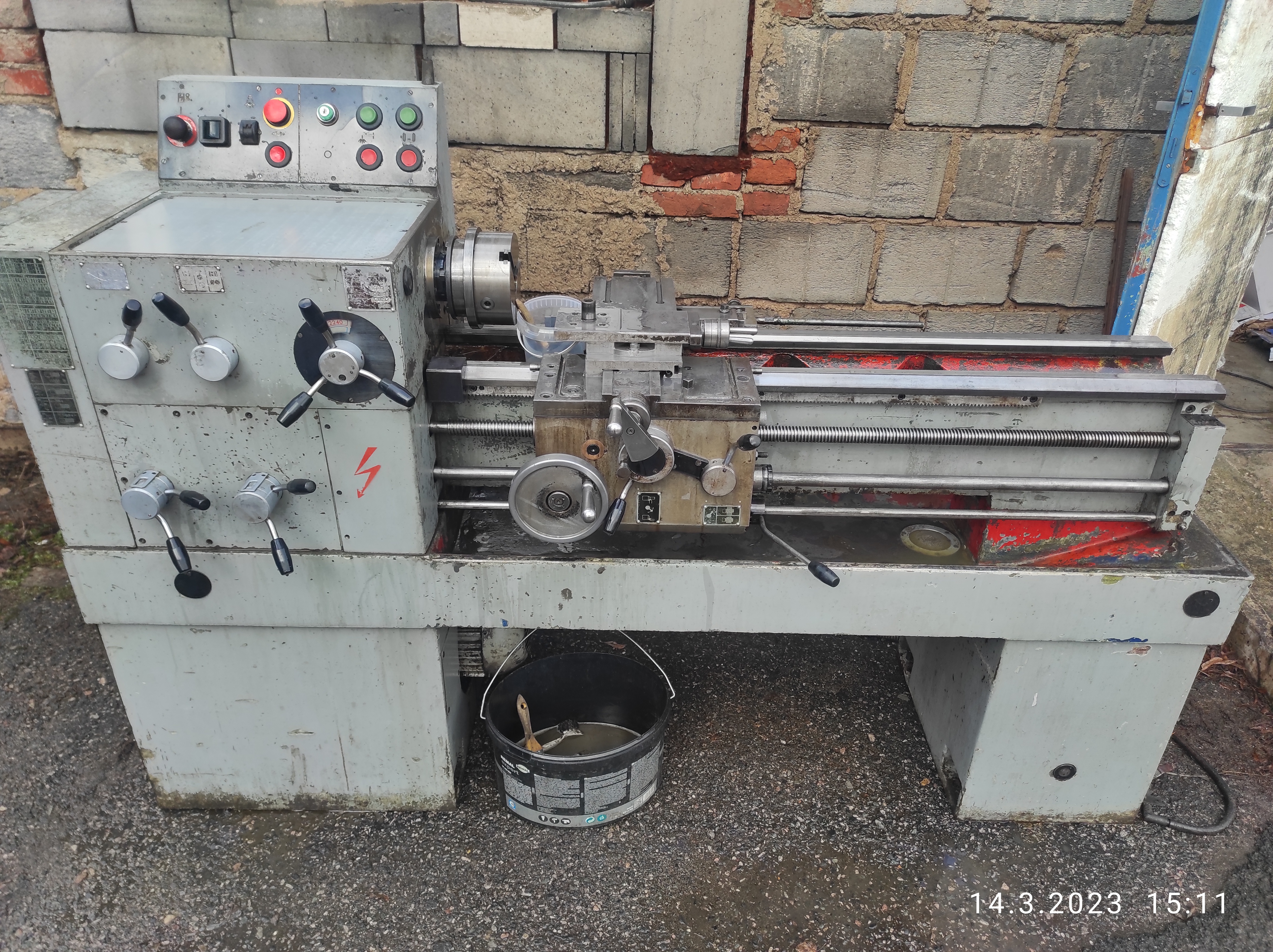

Celkem prokouknul, až na to vyjeté lože, tak vše funguje.

Došlo k přebroušení lože a následuje zaškrabání.
Prokousávám se tím.
Prokousávám se tím.

DRO už mám napasované, support musí mít nové vodící plochy, tak ty se budou obtiskávat do dvousložkové pryskyřice, ale až po zaskrabání.
Nová elektrika s měničem a koncovými spínači na krytech
A už dost. To musí stačit.
Je na občasnou práci, tak ať si nezvyklá na noobl stav

A je jako nový
