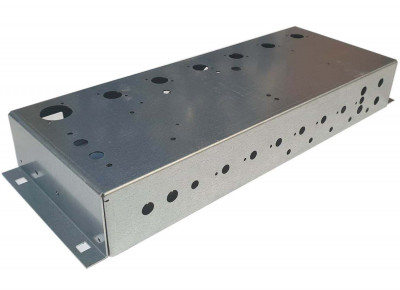

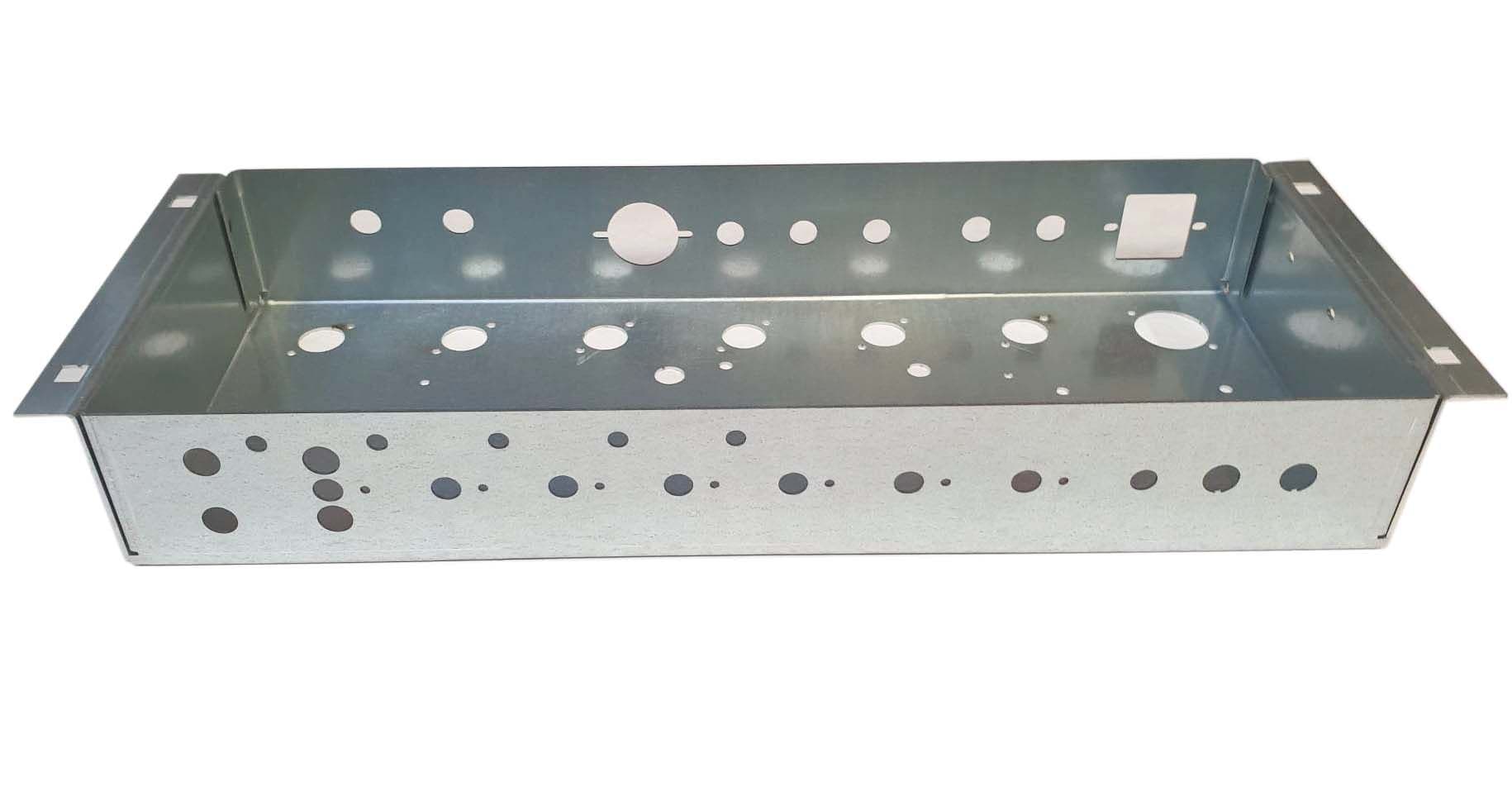

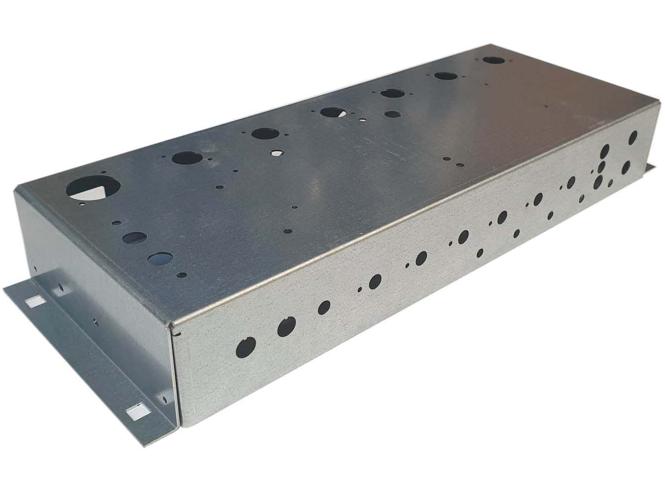

umíte tu prosím někdo vyrobit zhruba takovéto chassis (rozměry cca 40x20x5cm)? Včetně materiálu (1.5mm ocel s nějakou protikorozní vrstvou).
Fotky jsou pouze ilustrační, ještě bych to musel nakreslit. Kreslil bych to ve Fusion 360, pokusil bych se o rozvinutý tvar a dodal DXF. Představuji si, že byste to pak jen hodili na laser a naohýbali, nějaké odjehlení atp. už bych si vyřešil sám. Jaká by byla zhruba cena a termín dodání (a přesný materiál)?
Rohy by mohly být jednodušší (zbodované hrany).
Díky, T.
