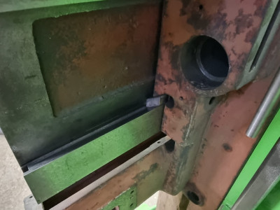

8. 9. 2023, 11:54

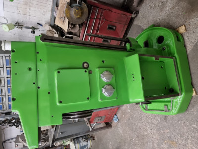

No rozhodl jsem se ponechat barvu laku a nyní mám hlavní rám soustruhu nalakovaný připravený k opětovné montáži. Spodní část ještě není připravena k malování, to přijde později.
Well, I decided to keep the paint colour and now I have the main frame of the lathe painted ready to re-assembly. The bottom section is not yet ready to paint, that will come later.

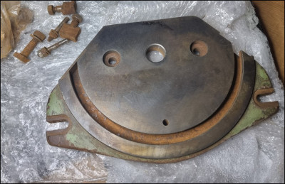

Chci moc poděkovat titel za to, že sesbíral tuto část a zorganizoval ji k odeslání pro mě. Je to poslední kus, který potřebuji k dokončení naklápěcího stolu a pochybuji, že bych ho bez jeho pomoci dokázal najít.
Děkuji Rado.
I want to give a huge, huge thank you to titel for collecting this part and organising it for shipping for me. It's the last piece I eed to complete the tilting table and I doubt I would have been able to find one without his help.
Thank you Rado.

2. 10. 2023, 11:06

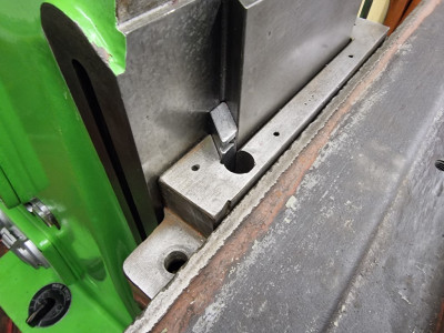

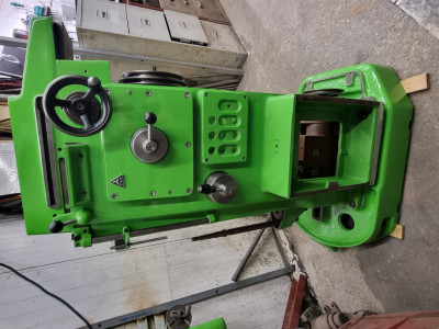

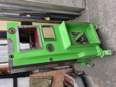

Práce se blíží. Mám natřený základ, přestavěnou převodovku vřetena, nainstalovanou převodovku posuvů, namontovat automatický posuv v ose y a šroub a nasadit horní saně.
Work is coming along. I have the base painted, spindle gearbox rebuilt, feeds gearbox installed, y-axis autofeed and screw fitted and the top slide set in place.
Peter.
Příspěvky: 50
Registrován: 28. 11. 2021, 11:02
23. 12. 2023, 12:38

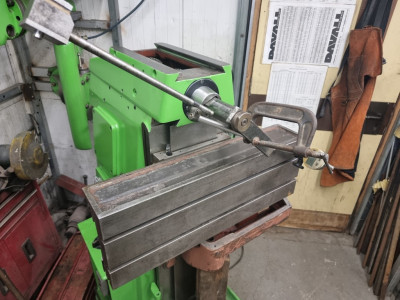

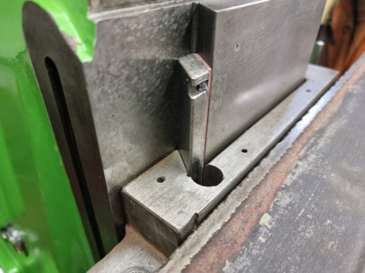

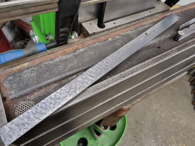

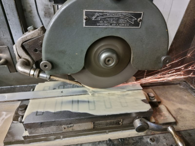

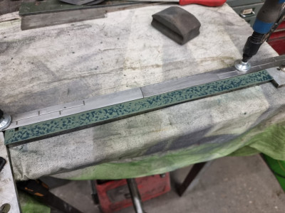

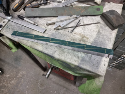

Aktualizace o pokroku:
Mám nainstalované napájení stroje a vřetena. Také mám všechny sklíčka oškrábané a podložky hotové Turcitem. Nyní se pracuje na zarovnání, zatím to vychází opravdu dobře.
Tady je pár fotek a videí.
An update on progress:
I have power to the machine and the spindle installed. I also have the slides all scraped and the gibs done with Turcite. Working on the alignment now, so far it's coming out really good.
Here are some pics and vids.
https://vimeo.com/894702113?share=copy
https://vimeo.com/897326750?share=copy
