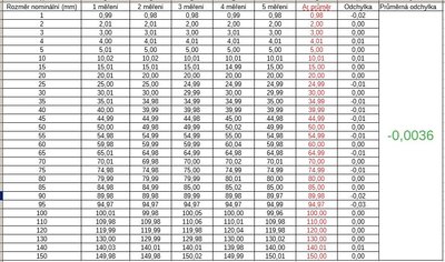

Tak jsem zjistil, že moje více než 10 let stará digiposuvka měří pěkně. Měřeno čelistma na johanzonky. Označení výrobce je 234990 TCM.

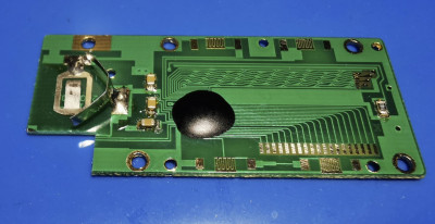

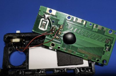

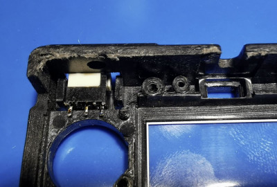

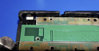

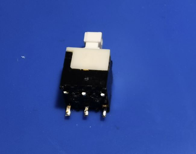

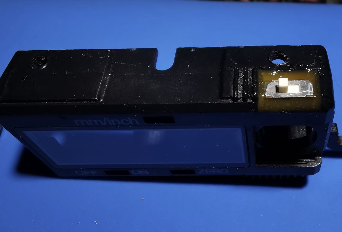

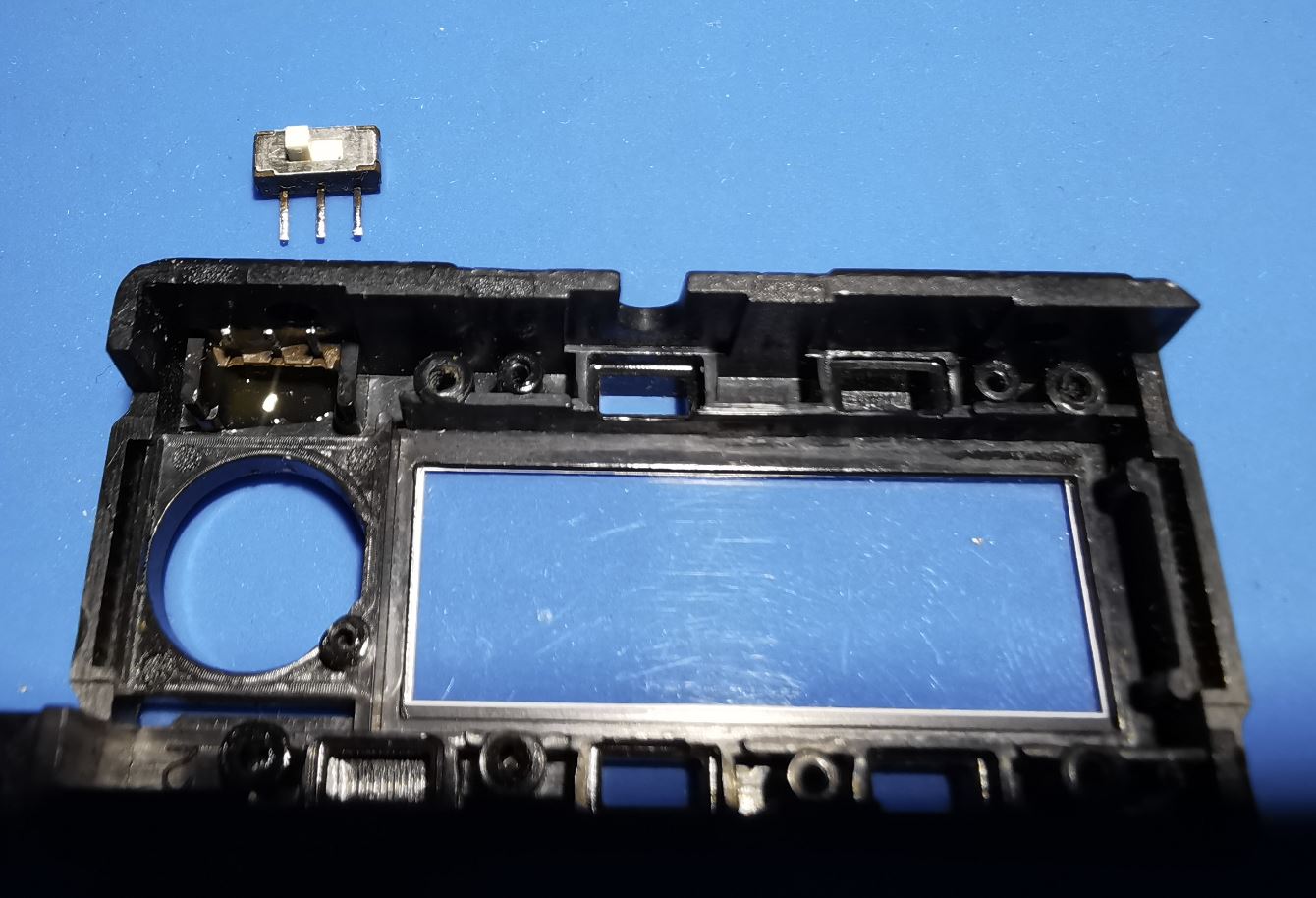

Ty neustale odchazejici baterie v posuvkach urcenych pro obcasne pouziti mne uz vysiraly natolik, ze jsem do nich zkusil namontovat vypinace. Puvodne jsem si myslel ze to bude vzhledem k mistu porod, ale jde to prekvapive snadno. Delal jsem to na cinskych posuvkach ktere mam na obcasne mereni v domacnosti, na zemedelskou presnost nekde na montazich apod. Proste u tech levnych kterych mam nakoupenych nekolik aby byly vsude pri ruce. U posuvek ktere pouzivate denne u soustruhu to smysl asi nema, ale kdyz pouziju posuvku jednou za mesic nebo dva a po patem pouziti zjistim ze je baterie vybita je to k nasrani, protoze odber z baterie je prakticky stejny at uz je zapla nebo vypla.
Cela uprava spociva v odstraneni krytky kde je jakysi konektor asi pro pripojeni externiho zobrazeni nebo ceho, pripadne vyvrtani a vypilovani diry v tom miste, pokud tam sundatelna krytka neni. Do toho mista se v pohode vejde levny cinsky vypinac, at uz klasicky mackaci, nebo pro milovniky slideru posuvny. Vyzkousel jsem obe varianty. Tlacitko se lip ovlada, ale zase hrozi ze ho pri manipulaci s posuvkou nechte zmacknete, u posuvneho prepinace je to opacne. At si kazdy vybere podle sveho uvazeni.
Na desce s elektronikou je treba odstrihnout rozek v miste vypinace, ale jsou tam jen plosky toho konektoru ktere jsou k nicemu, takze to neni zadny problem. A pak uz jen proskrabnout nekde cestu na plosnem spoji od baterie, pripajet dva dratky k vypinaci a sesroubovat zpet odhromady. Za chvilku je hotovo, zvladne to opravdu kazdy. Z fotek je uprava lip patrna nez z popisu.

To jsem taky zkousel, ale obcas jsem ji zapomel vyndat a byl jsem tam kde predtim a nebo byla vyndana baterie jinde nez posuvka, vetsinou neznamo kde, takze napred hledani posuvky, pak hledani puvodni baterie, nasledne hledani nove baterie a tak porad dokola. Asi jsi mensi bordelar nez ja 😀
Puvodne bylo v planu udelat to s obvodem MAX16150 a nejake drobne elektroniky kolem, coz by melo mit ve vypnutem stavu odber kolem 10nA. To by melo vyhodu v tom, ze by se posuvka dala zapinat stavajicim tlacitkem. Ale to uz je pro spoustu lidi obtizne realizovatelne protoze ty obvody jsou dostulne jen v tom malem WLP pouzdru kde se paji primo na kremikovy chip a posledni kousek co jsem mel doma mi spadl nekam na zem ma koberec a to byla konecna. 😀 Ale az je budu priste objednavat, muzu to zkusit zbastlit.

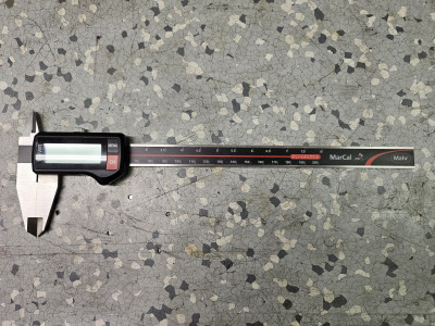

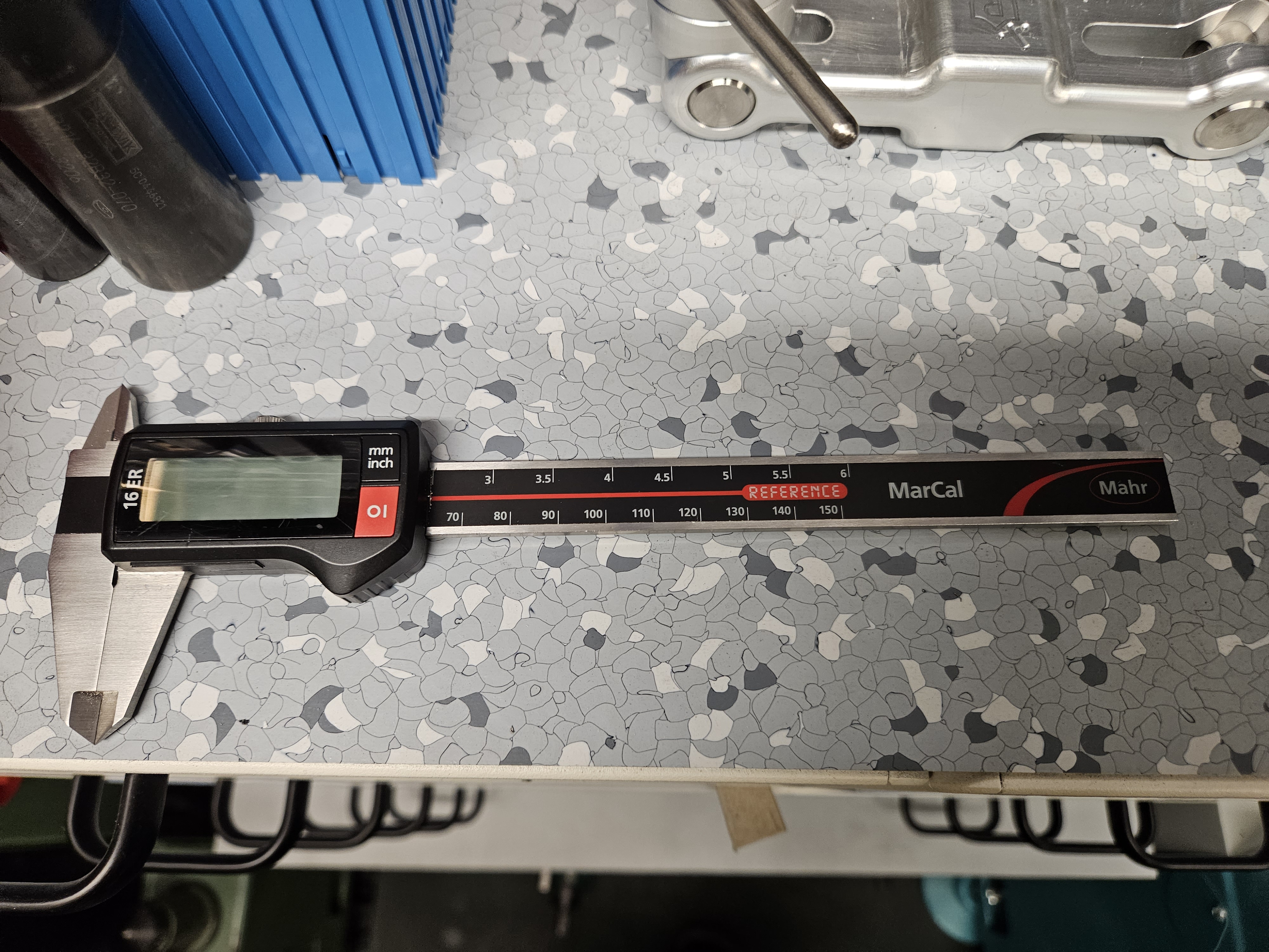

Mám teď hejno Mahrů poházených po dílně, nahradil jsem historická Mitutoya a krásně se samy vypínají, zhasnou, vezmu do ruky, posunu, zapnou se samy. Baterie drží už asi dva roky :)

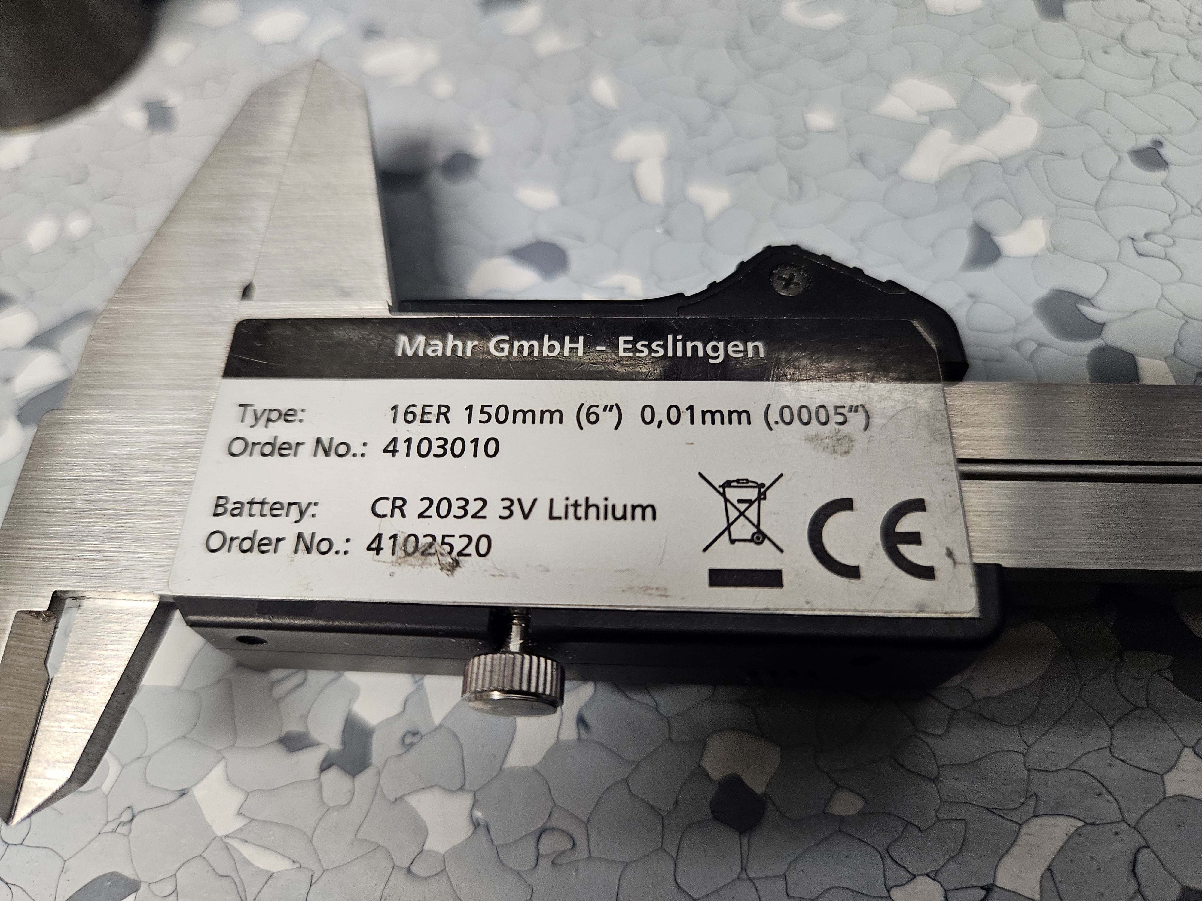

Příspěvky: 6573
9. 11. 2023, 11:50
Tom Dvk píše: ↑9. 11. 2023, 11:36 Firma si to samozřejmě dovolit nemůže :D , ale na doma jsem si koupil opravdické Mitutoyo Absolute AOS. Baterky kupodivu nežere. Myšlenka za tímhle krokem je, že při mé frekvenci a způsobu používání mi vydrží hodně dlouho a celou tu dobu budu mět radost z používání profi měřidla.
Ani ty moje historická Mitutoya baterky nežrala a to jim bude asi dvacet :D
Příspěvky: 6573
9. 11. 2023, 8:39
Milan199 píše: ↑9. 11. 2023, 10:54
Charon píše: ↑9. 11. 2023, 9:46 Mám teď hejno Mahrů poházených po dílně, nahradil jsem historická Mitutoya a krásně se samy vypínají, zhasnou, vezmu do ruky, posunu, zapnou se samy. Baterie drží už asi dva roky :)
Můžeš prosím konkrétní typ ? Děkuji.

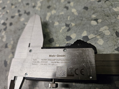

Ahoj mam tyhle dva typy a spokojenost, velká čísla
Dawe
Příspěvky: 3122
9. 11. 2023, 9:03
Takove kratke 150mm Mahr jsem taky meril a byly trochu horsi ve standby nez Mitutoya.
Mahr bastil porad kolem 5-6uA, Mitutoyo asi 3uA, cinske cca 16-20uA at bezi nebo ne.
