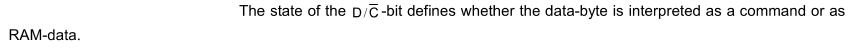

Pochybuji, že by někdo dělal na tyhle OLED displeje vlastní knihovnu, ale když už jsem na to přišel, tak se s vámi podělím. Reverzním inženýrstvím z dostupné knihovny, jsem své dotazy vyřešil.
Na straně 13 je tato věta: Takže označení pinu D/C (na driveru A0) se jmenuje Data/Command a dle jeho stavu se rozlišuje, zda posílám po SPI Data nebo Command.
Kuuu****áááá , kdo psal ten návod? No číňani přece ....
Tahle věta je uvedená v popisu protokolu na I2C. Návod jsem četl několikrát, ale tento odstavec jsem přeskakoval protože se v něm vysvětluje protokol pro I2C a navíc pro SPI 4-wire žádný pin D/C není (pro tuto variantu zapojení se jmenuje A0).
Už jsem z toho byl nemocnej, že zahodím všechny snahy o to stát se Embedded programátorem, že na to nemám. Tímto se omlouvám za všechny negativa řečené z mé strany na manuály od Mesy, ty v takovém chaosu rozhodně nejsou.
To nemohly napsat pro těch pár sběrnic co ta sh1106 umí, napsat pár protokolů? Ušetřilo by mi to 3 dny pátrání.
Každopádně děkuji všem za příspěvky, pomohli mi.
Vyhráno ještě nemám, ale už vím, jak aspoň začít. To jsem předtím nevěděl.

Čínské návody jsou sice peklo, ale lepší nedostaneš. Pár věcí jsem s OLED na driveru 1306 (to je sourozenec 1106) dělal a není to problém. Co problém byl, že sem tam v některých kusech soudruzi v číně osadili větší R v obvodu pro reset a ten trval 3 sekundy po zapnutí zařízení a já proč se to nechce inicializovat

Ty cinske datasheety je treba cist opravdu poradne. Oni tam vetsinou maji vsechno, ale je to psane tak nejak usporne nebo jak to nazvat. Ja mel napriklad problem s jinym displejem ktery mi nechtel chodit textovem rezimu. Az uplne na konci DS mezi kravinami typu vibrace a nadmorska vyska byl jako poznamka pod carou nenapadne uveden drobny detail, ze v textovem rezimu se tam musi poslat stejna data 2x za sebou, pak uz to jelo. Kdyz uz nic, aspon ses naucil pracovat s cinskymy datasheety
