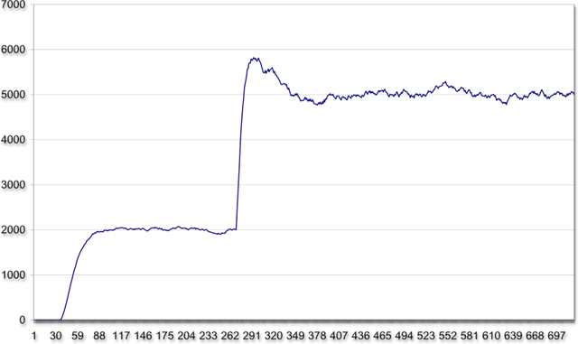

Zde jsem skousel neco co bych nemel. Ridit asynchroni motor na 220V triakove a prekonat max 90% skluzu. Na zacatku byl pouzit pid s float-point. Nakonec jsem matematicky pouzil svoje nove "nowhow" s tim ze sem presne na 1uS dopocital spozdeni pulzu proti pruchodu 0. Nikde nebyl float point. pouze konecna presnost 16bit cela cast 16 bit float a zde je vysledek.
1) obrazek klasicky pid
2) obrazek upraveny
PS: Znovu upozornuji. Slo o rizeni asynchroniho motoru pomoci sluzu. Jinak 6000imp/s bylo 1450otacek motoru. Problem klasickeho pidu, ze nebyl schopen rychle reagovat na misto skluzu motoru, ktere se soucasne menilo v zavyslosti na otackach, zatezi motoru a chybe site. Jak v energi dodane v pulvne, tak nepresnosti v sin signalu, ktery silne decimoval detekci pruchodu nulou :) Problem jsem resil tyden, ale funguje to. Na zacatku byla silena rovnice, kterou jsem pozdeji prevedl v algoritmus v hodny k implentaci v podobe konecne presnosti a lehce vsunuty do FPGA.
Soucasne kompenzoval nerovnomernost napeti v siti a kompenzaci sumu, ktery moji presnost 1uS silne kazil (spravne urceni pruchodu 0lou)
Osa X uvadi cas v 1/100 sekundy, coz je doba jedne pulvlny 50Hz :)
Klasicky pid se nedokazal dobre vyrovnat se setrvacnosti motoru a debilni vlastnosti se zavesit na pole. Protoze asynchoni motor ma strasne malickou oblast, kde dochazi k zlomu a zachytne. Taktez se velmi rychle tento bod meni. Proto ten sum. Nic mene dokazuje, ze je schopen jiz po prvni pulvlne provadet kompenzaci velmi presne. +/- 1,3%
Upozornuji ze tento motor velmi meni svoji charakteristiku v zavyslosti na otackach a zatezi a propravde v Simens vam reknou ze takto motor ridit neni mozne a jedina cesta je pouzit trojfazovy a frekvencni menic :)) Zde se jednalo o jednovazovy a rizeni pruchodem nulou.

V siemens mi vyhrozovali prehrivanim motoru a explozi kondenzatoru. Motor jiz bezi 4 dny bez zastaveni a kazdou pul hodinu meni otacky a zatim je teplota do 40 stupnu celsia. Kondenzator zatim nexplodoval. Jedna se o motor 180W :)
Prvotne jsem to zkousel odladit na AT91SAM7c128 a nasledne prenesl na XC3S50.

Zatim zadny z mych projektu nevyzadoval nastaveni PID. Vzdy dodelam autokalibraci, ktera se v prubehu doby upravuje. Vse co delam se snazim delat totalne blbuvzdorne :)) Kdo me zna, toto vi :) Jinak na ten graf se podivej. Jsem na nej velmi hrdy :))))

Abych vsechny pobavil, tak na zacatku se motor:
1) Zasekaval (dost silne rany), zde je prvni cast meho nowhow, ktera je schopna se krytickemu sledu pulzu vyhnout
2) Nepravidelne pohasinala lampicka na 220V (Co se v siti delo, nechci radeji vedet)
3) Odepsal jsem 6 trubickovych pojistek 6A
4) Zhoreli mi 4 BTA16 :))
