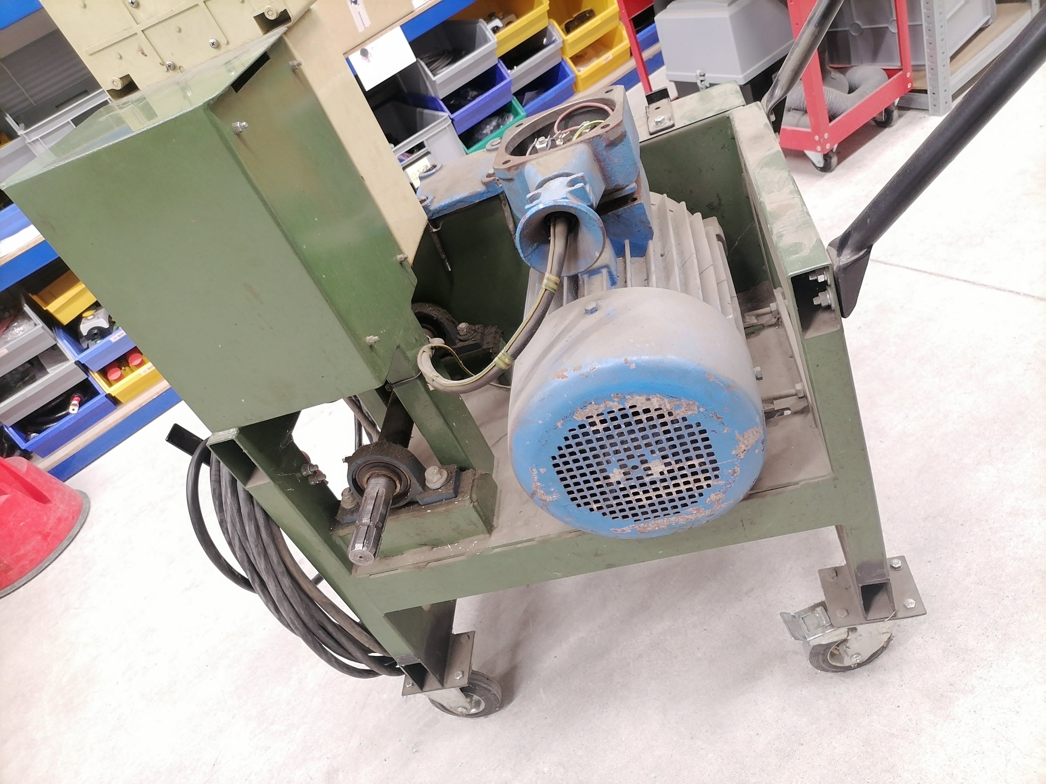

Pánové, jdu si pro radu jelikož FM jsou pro mě vysoká škola.
Mám motor VIZ příloha a potřebuji následující - "pomalý" plynulý rozběh na 540 otáček kde poběží asi 10-12 minut.....a potom 1.000 otáček na stejnou dobu 10-12 minut.
Jedná se o stroj imitující náhon traktoru pro zkoušení neseného nářadí. Po 15 letech nám umřel.
Pohrávám si s myšlenkou zda nejít i do silnějšího motoru a navíc přidat přímé a trvalé chlazení ventilátorem.
Díky za rady jaký měnič vybrat. Určitě raději kvalitnější a dražší s dobrou podporou, než ušetřit pár tisíc. Rozhodně nový, nic jetého.
Děkuji za pomoc

Tady ti vyhovi skoro jakýkoli, jen spravne dimenzovany. Přepínání otáček řešit externě, tady by stačily i obyčejné časáky, rampy nacpes do fm.
Jestli si to budeš patlat svépomocí, vol nějaký hloupý treba z wybo.cz třeba omron je super ale manual ma 500 stránek...
Na hobíka to asi jde...

bych řekl, napřed se rozhodni, zda půjdeš do silnějšího motoru - a až pak podle toho vybírej měnič

To je fakt, manual je rozsahly, ale u Omronu mas taky prehledny a uzivatelsky privetivy software Cx-One resp. CX-Drive.
Treba vektorovy 3G3MX2 bych klidne doporucil, ma normalne USBcko a zakladni rozchozeni a nastaveni je na chvilicku. Imho lepsi nez to postaru na malem panylku podle navodu tukat.

Ani to přepínání není třeba řešit externě, i ty hloupé čínské za 100 dolarů mívají PLC režim a umnožňují přesně to, co kolega chce. Zrovna dnes jsem montoval na pilu měnič SUSWE 320 5.5kW a všiml jsem si v manuálu, že odpovídající funkčností disponuje. A stál 113 dolarů. Značkové něco takového - předpokládám - budou umět také.

Ale no jasně, jen to vypadá že o tom ví prd a rozbehovou rampu a přepnutí externím kontaktem na druhé otacky by mohl dát sám :mrgreen:
Když mu to někdo udělá, vic nez fm potrebovat nebude :D

Z tech konkrétních tu padl asi jen Omron 3G3MX2......snažil jsem se konkrétního modelu pro 7,5kW dopídit sám, ale našel jsem produkty se stejným označením od 7 do 52 tisíc, tak jsem si řekl, že tohle nebudu schopný sám vyřešit.
Pomohl by mi někdo s doporučením konkrétního modelu který splní to co žádám ze slušné, české, prověřené stránky?
Netrvám na Omronu. Rád bych jednoduchý měnič na 7,5kW motor, kvalitní, s dobrou podporou a uživatelskou jednosuchostí.....i za vyšší pořizovací cenu.

..... jinak
nepoptávej fr. měnič
poptávej kompletní řešení od někoho, kdo prodává pohony
nebo rekonstrukci toho stroje od někoho, kdo třeba staví jednoúčeláky a kdo má potřebné znalosti pro implementaci měniče pro tvůj konkrétní případ
bez jisté sumy znalostí dokonce z několika oborů to nelze udělat

Pokud nepotřebuješ ty rampy a doby měnit moc často, tak z těch značkových měničů vyhoví:
1) Siemens SINAMCS G120 s řídící jednotkou CU240. Když se koupí řídící jednotka s profinetem, tak lze později koupit ovládací panel třeba weintek a parametry pohodlně nastavovat ručně nebo přepínat receptury. Dodání i nastavení firma www.sipor.cz
Nastavení měniče udělám klidně na počkání. Dělal jsem na tom zařízení na testování převodovek a odstředivky.
2) Danfoss - některé řady (mám dojem FC302) mají vnitřní PLC, které je právě na toto určeno. Problém je, že to není určeno na časté změny parametrů. Jednou nastavit a pak jen provozovat.
