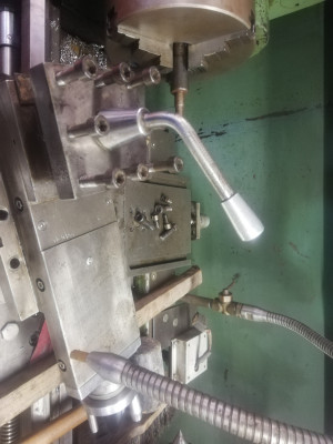

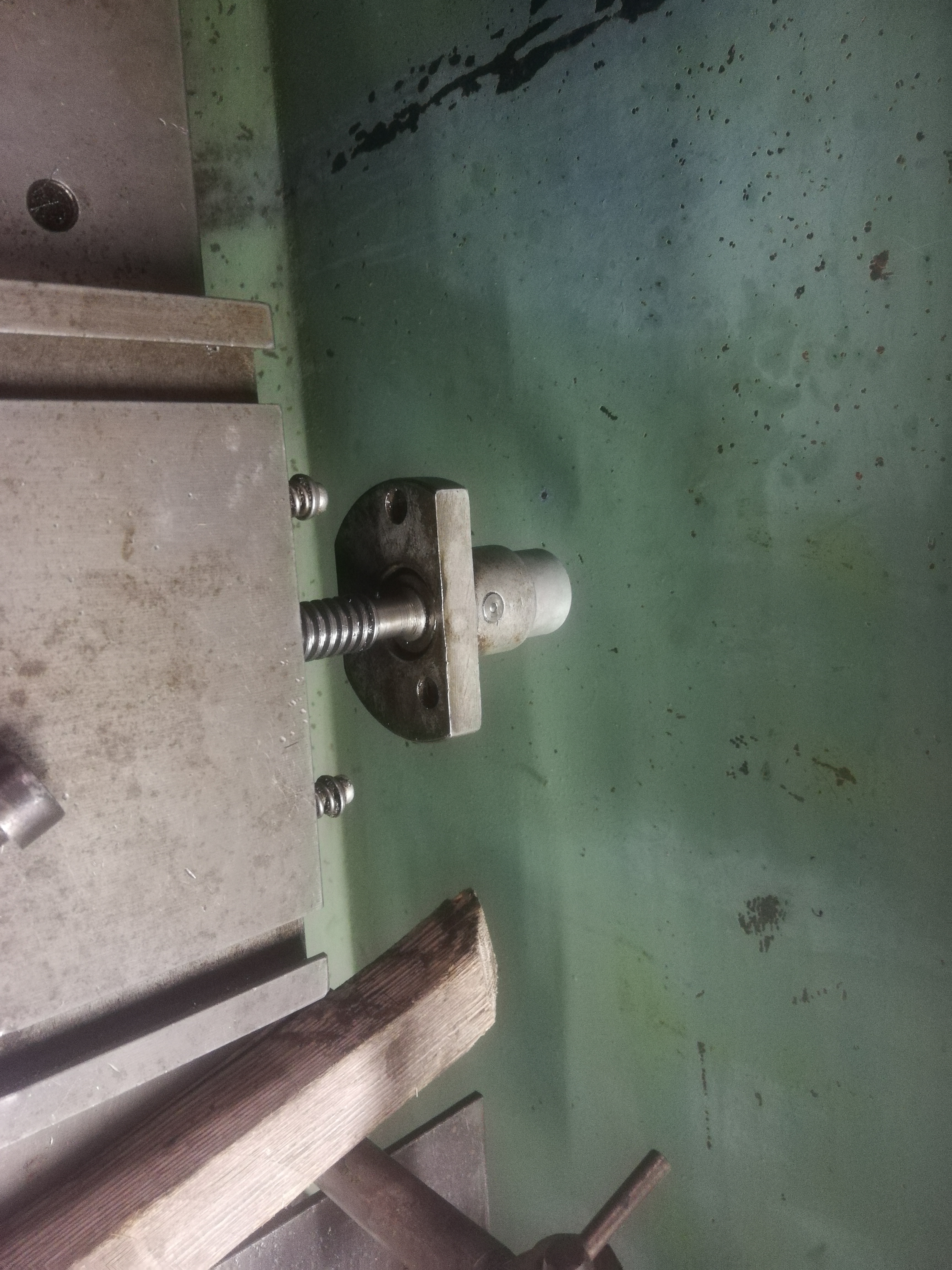

kúpil som sústruh SN281 a je tam chyba, priečny posun supportu má vôlu cca 4mm. Začal som to rozoberať a vzadu na trapézovej tyči je domec. V domci vzniká vôla.
Predpokladám že je tam ložisko a systém nastavenia. Pozeral som aj nemecký návod na obsluhu, ale tam som nič nenašiel, ako je to zložené.
Neviem či sa to len sťahuje, je to taký duralový domec, aby som mu nedal KO.
Vie mi niekto poradiť čo s tým?

no nejspíš v tom domku na konci tyče budou 2 axiální ložiska a vůle se bude vymezovat dvojicí matic. Dále by mohla být uvolněná trapézová matice, co je připevněná k desce příčného suportu. A.

Tak a je to dole. Na tom domci je prachovka, treba ju po otočiť, je tam kolík, pod ňou kontra matky. Chýbali tam podložky, aby sa vymedzila vola. Dal som tam takú kalenu cca 4mm. Ešte musím kúpiť ešte dve tenké oceľové podložky, taky plech a bude to OK. 😁
