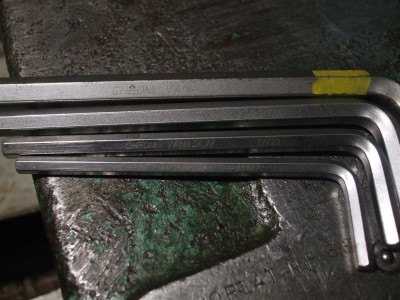

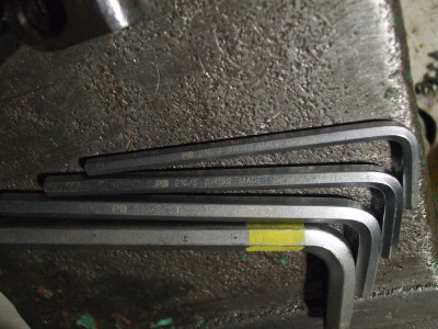

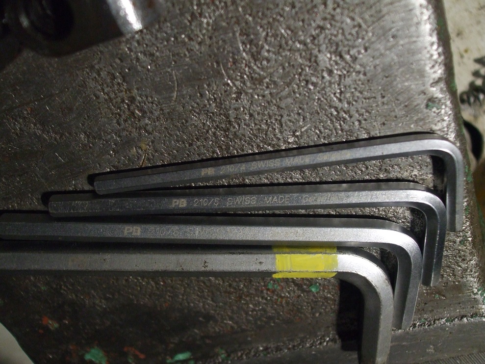

Používam tieto, kúpené vo Švajcu, pevné. Nasadím trubku, prehne sa ako luk, no po povolení sa vyrovná. Tolerancia jednu-dve stovky pod menovaný rozmer. U ČSN sa mi podarilo nájsť nový imbus 5-ku s rozmerom 4,76. Hrúza :roll: Dve desatiny do mínusu je celkom bežné aj pri malých rozmeroch

4,76 mm odpovídá rozměru 3/16 palce
takže to není zmetek, ale někdo ti prodal sadu s palcovými rozměry
