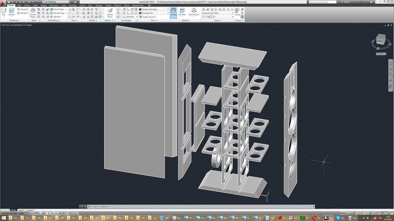

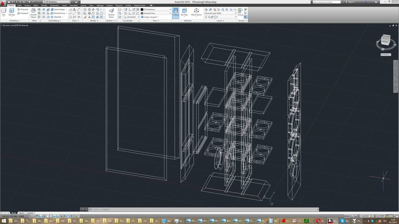

Ahoj, potreboval by som pomoc s CNC frézovaním MDF. Dodal by som kvalitnú novú MDF. Hrúbky sú 36, 30, 18mm. Pre niektoré rozmery sa bude MDF zbrusovať, tzv. egalizácia...
Dodať viem výkresy/modely z AutoCADu. Vyzerajú takto:
Obrázek
Obrázek
Obrázek
Ako je vidieť na modeloch. Stačí z velkého kusu MDF narezať diely, do nich drážky a otvory. Sú tam dva diely s oblúkmi/radiusmi ale to netreba... Všetko je čisto 2D. Potom dodám správne data bez radiusov...
Počet by bol 4x to čo obsahuje model. Ale bol by som rád keby som kontakt mohol využiť aj v budúcnosti. Možno na dlhšiu spoluprácu...
Pôvodne som všetko robil ručne hornou frézou ale rád by som si túto prácu ušetril.
Píšem predom, výrobu reálne potrebujem až za niekolko mesiacov. Robím teda prieskum. Ďakujem.

Úplně tak nechápu jaký průzkum teda děláte, pač tohle samozřejmě není vůbec problém nařezat. Jestli chcete cenovku, tak pošlete model, ideálně ve *.step a naskládaný do desky, mezery 10mm (min 8,5mm).
Jsem z Českých Budějovic, posílat není problém ani na slovensko, a kvalitní novou MDFku tady můžu koupit za rohem hned ve dvou velkoskladech.

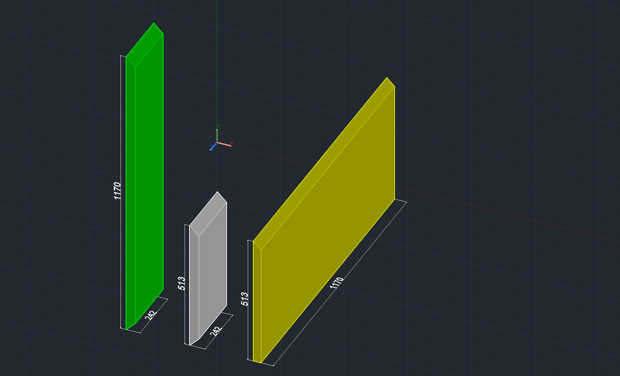

Z výrobného hladiska by určite jedna hrúbka bola lepšia, bohužial je dosť iných dôvodov kvôli ktorým to z jednej hrúbky urobiť nemôžem... Duplovaniu MDF by som sa tiež rád vyhol. Povrch bude v mnohých prípadoch vysokolesklý leštený a ten predel behom roka a viac proste vždy vylezie. Bez ohladu na počet vrstiev farby... Dostal som ešte tip na impregnáciu tvrdým epoxidom ale radšej by som sa tomu zase z iných dôvodov vyhol... Odpad z MDF by som neriešil v budnosti sa určite využije. Ak by sa použila formátovacia pila tak tolerancia pri rezaní musí byť na niektorých dieloch s rezervou pod 1mm. Špeciálne tie najväčšie diely 1170x513. Tie budú umiestnené proti sebe a nepresnosť rezu sa tam sčíta. Pri 2mm sa mi to zrovnáva pri lepení velmi zle... Ak by sa riešilo zbrusovanie MDF tak len o 2mm... So zbrusovaním mám dobrú skúsenosť.
Ďakujem za ponuku. Dnes večer dám do kopy data.
