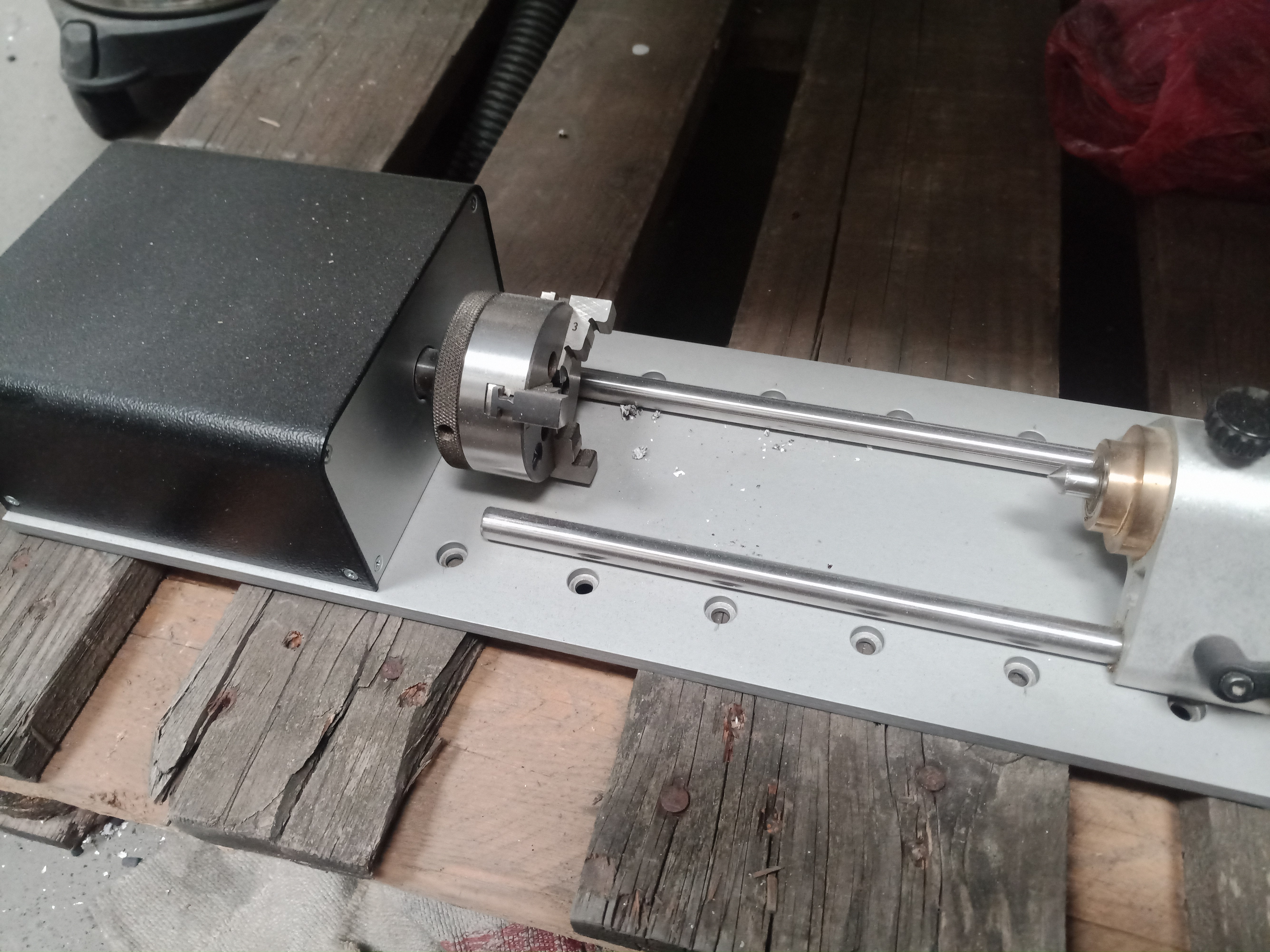

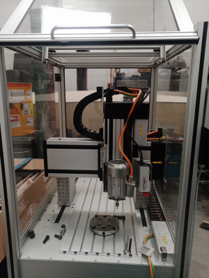

Prodám frézku isel GFV 4433
HF vřeteno, 4 rotační osa, minimálně používaná
Cena 90 tis
případně s laser scenerem OPTIMET cena 110 tis
laser chodí jediné co je trochu trabl že výstupní formát není úplně jednoduché převést na něco smysluplného. Originál soft na převod se v podstatě nedá koupit a zatím jsem nenašel nikoho kdo by napsal skript pro jeho převod.
Ovládací program je od Iselu a importuje G kod.
X 330mmY 440mm. Na fotce je ještě upínač od Lang ten k tomu není, je k tomu sada kleštin.

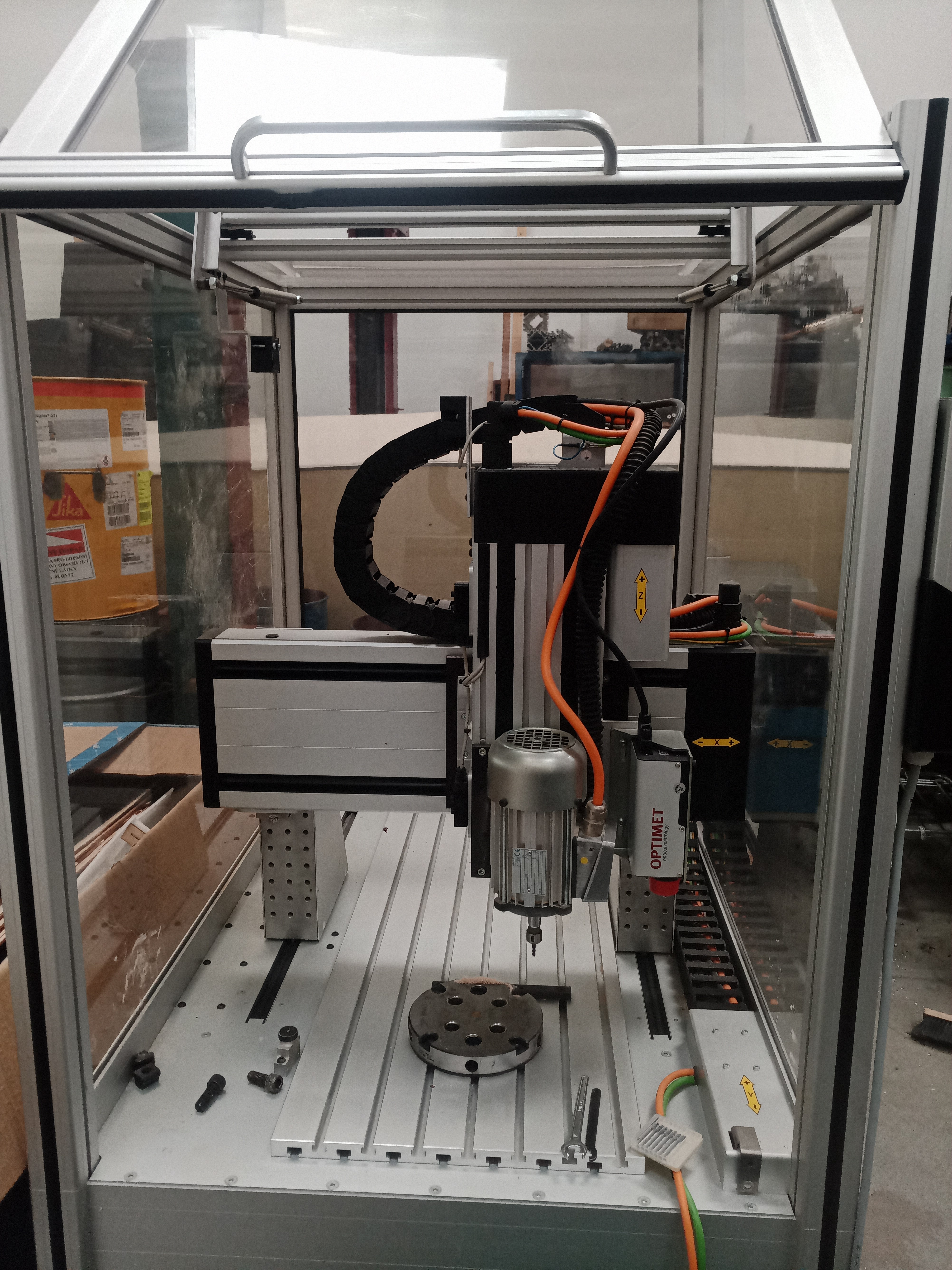

Zítra pošlu, dělají to izraelci, jsou k tomu i různé čočky pro různé ohniskové vzdálenosti a tedy i rozsah. Komplet dokumentace, V zásadě po po rs232jce posílá informaci o vzdálenosti tedy se to dá relativně rozumně zpracovat.

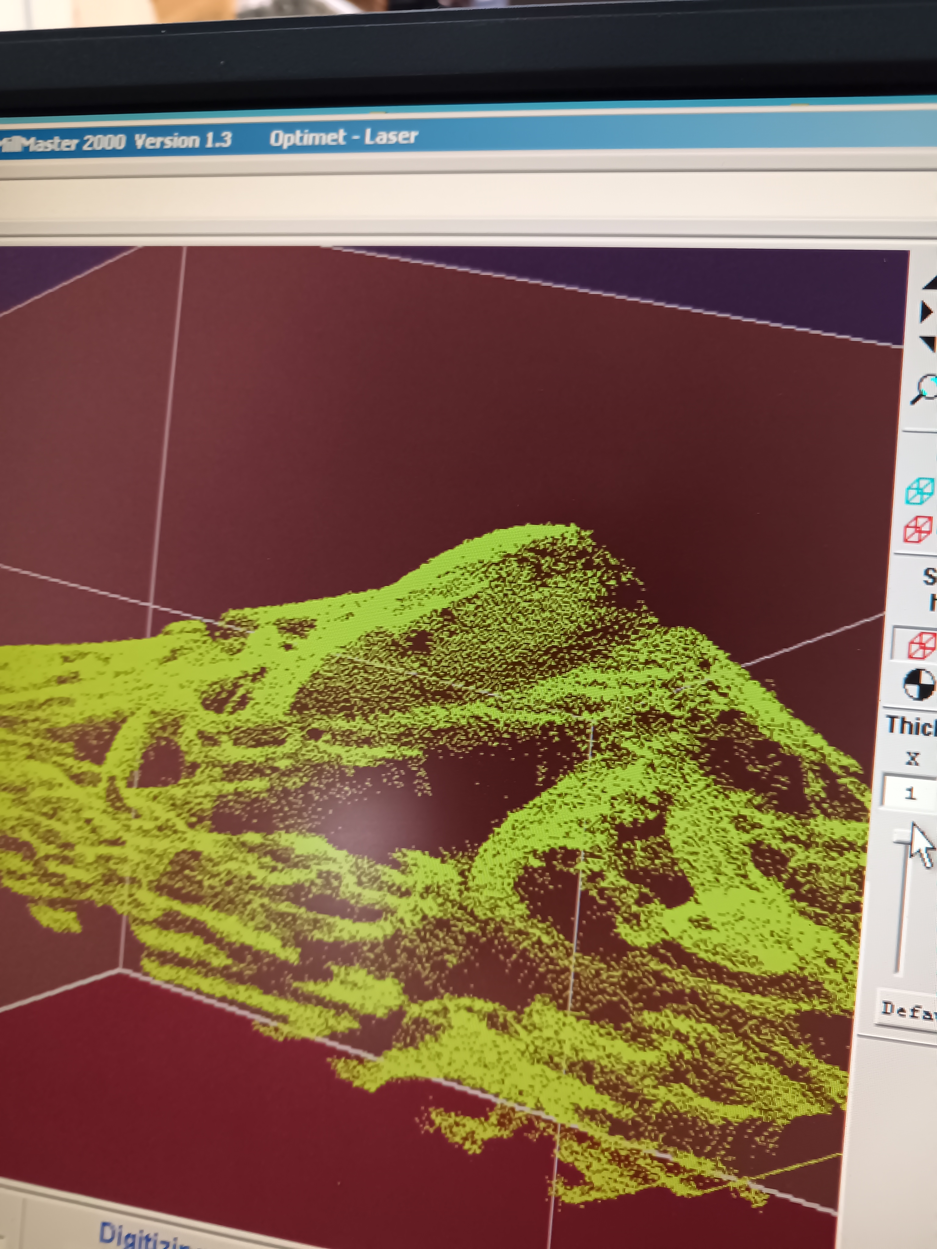

Ve stroji to je vymyšlené tak že se ze zvolí velikost skenované plochy a pustí proces. Systém pak projede požadovanou plochu a zaznamenává hodnotu pro Z. Tím je možno to zaznamenat rychle a velice úsporně protože neni nutné ukládat polohu x a y ta je daná krokem a velikostí. Přikládám testovací soubory co jsem dělal když jsem se snažil přijít na to jak to ten Isel ukládá. Nakonec jsem na to přišel ale už nebyl schopný vytvořit nějaký script abych z toho dostal souřadnice.
Pokud by to někoho zajímalo tak moje úvahy a bádání zde. Je to text co jsem dával na FB a snad i sem ale asi do jiného vlákna
posílám co jsem dával na facebook
Jo soubory jsou udělané takto
soubor 1 je 10x10 mm soubor 2 je 20x20 mm a soubor 3 je 30x30 krok je vždy jeden milimetr at to není veliký
Pravděpodobně bych byl schopný vytvořit i větší soubor pokud to zítra nerozeberu.
prilohy_430818.zip
(1.11 KiB) Staženo 175 x
Úkol zněl jasně. Jelikož software pro laser scaner nejde sehnat bylo nutné zanalyzovat soubor který stroj po scanu uloží. Jde o 20 let starý stroj Isel ( ale jako nový). Na něj je připojený laserový měřič vzdálenosti Optimet který funguje na principu holografického odrazu ( conoscopic holography ). Možná je to dnes překonané ale stejně mi to nedalo, abych se to nepokusil rozchodit. První pokus otevřít soubor v notpadu nedopal jelikož jde o datový formát. Trochu jsem němce proklel proč nemohly použít obyč zápis souřadnic xyz a v podstatě textový soubor ale oni zas tak hloupí nejsou, lépe řečeno programátoři před 20 lety. Následoval tedy vygooglený program co je na hexed.it . Asi hodinu jsem do toho koukal a přemýšlel jak na to nebo až mě osvítí nějaký záblesk moudra. Věděl jsem kolik je naskenovaných bodů a tak bylo jasné že hlavička má 88 bytů a tedy na vlastní souřadnice bodu zbývají dva byty. Z toho bylo jasné že hlavička musí obsahovat rozteč bodů pro měření a velikost x a z protože do dvou bytů se nedá nacpat rozumná informace o xyz poloze. Ono i ty dva byty je poněkud málo. Na druhou stranu rozsah měření je vždy předvídatelný a maximální rozlišení je 15um což při použité optice a max měřené tloušťce 35 mm vychází na cca max 3000 kroků. Provedl jsem tedy scan Johansonky, která je přesně 5mm jestli nebude něco líp vidět. Po nějakým to koukání jsem si všiml že se opakují hodnoty Hex 3F a 53 tedy dec 63 a 83 což reprezentuje rozdíl 20. Z toho jsem usoudil že tento byt je zodpovědný za násobek 0,25 mm. No a pak už jen přijít na to co ten první. Zatím to vypadá že ten při svém rozsahu 0-255 bude reprezentovat násobek 0,001mm. Ted už jen zbývá rozlousknout hlavičku a najít někoho kdo mi napíše script který celý soubor převede napr. do xyz formátu nebo jen mračna bodu aby se s tím dalo pracovat. Pokud by se toho chtěl někdo ujmout případně mě nasměrovat na nějaký vhodný nástroj ve kterém takový převodník napsat budu rád. Pravděpodobně bych to naspal v Pascalu případně visual basicu, ale nepředpokládám že bych tato prostředí rozchodil na současných vidlích a předpokládám, že ten kdo něco umí, bude mít takovou věc napsanou za hodinu.

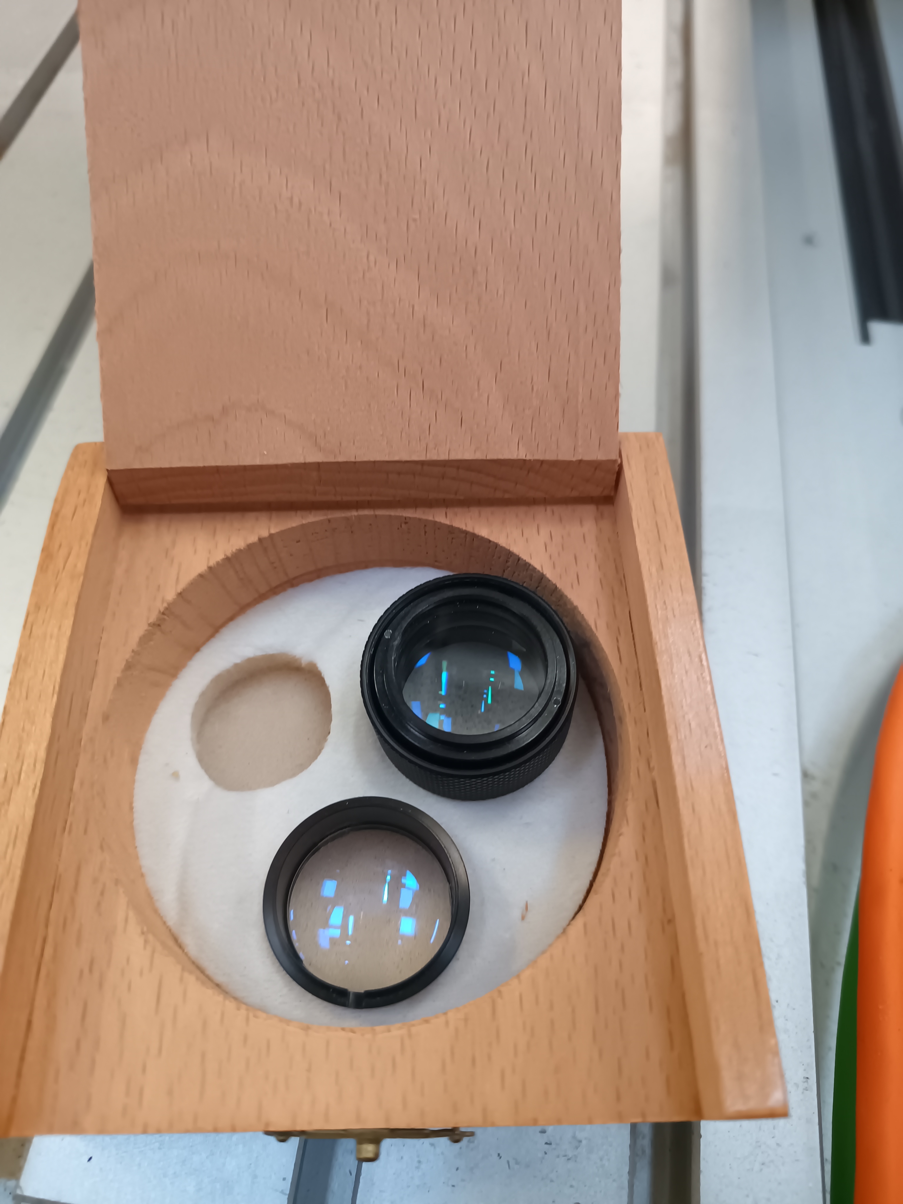

10. 1. 2025, 12:28

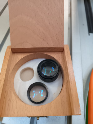

Pár fotek , k tomu laseru je čočka 100mm 50mm a 25mm

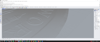

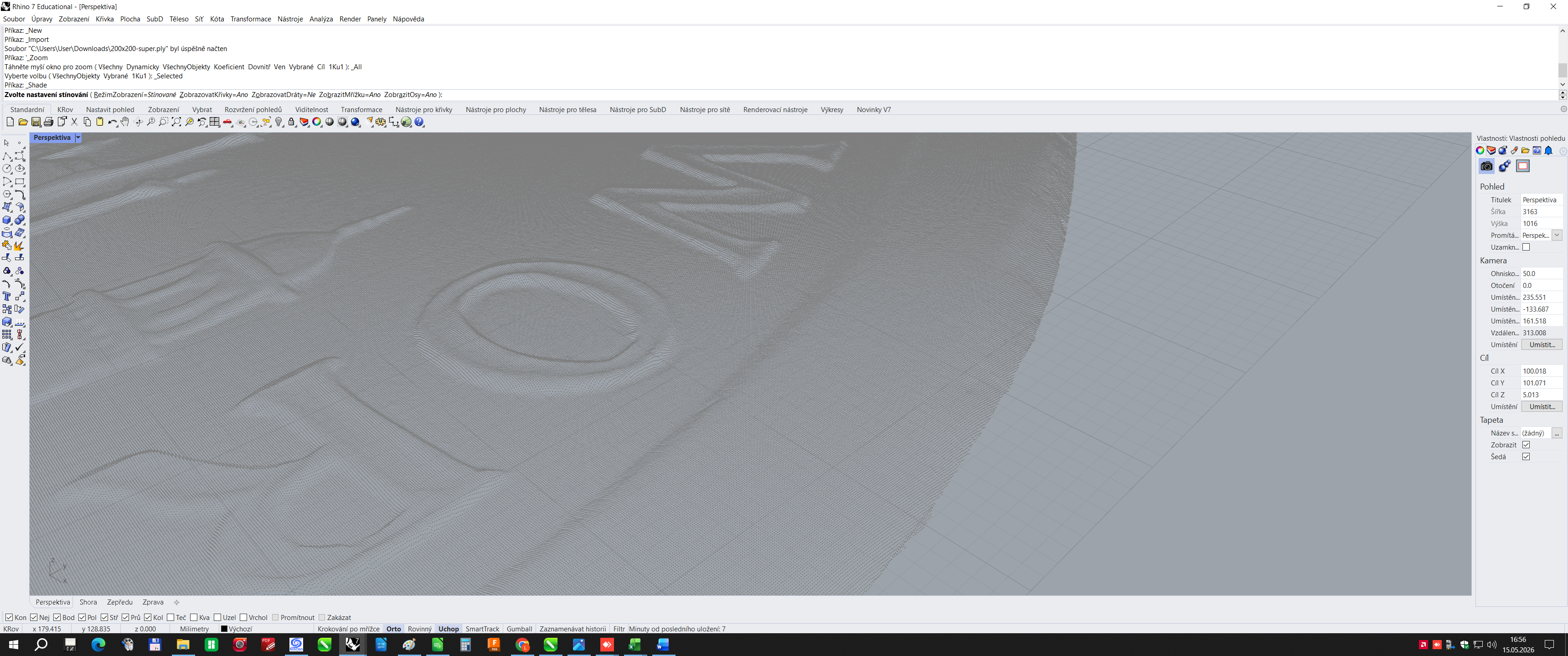

15. 5. 2026, 5:13
Sice dělám vcelku prd ale z tohoto mám vcelku radost. Za pomoci kamaráda s AI a mého zadání jsem odladil program pro převod sct binárního souboru do PLY a CSV které pak už načtu třeba v Rhinu. Výsledek scanu v rozlišení 0,07 mm je myslím použitelný. Sice mi to trvalo rok ale nakonec jsem to dotáhl a člověk co to po mě chtěl na scanování se dočkal. Tak snad ti to i veme :-), i když mi to bude trochu líto protože to chodí moc hezky.
