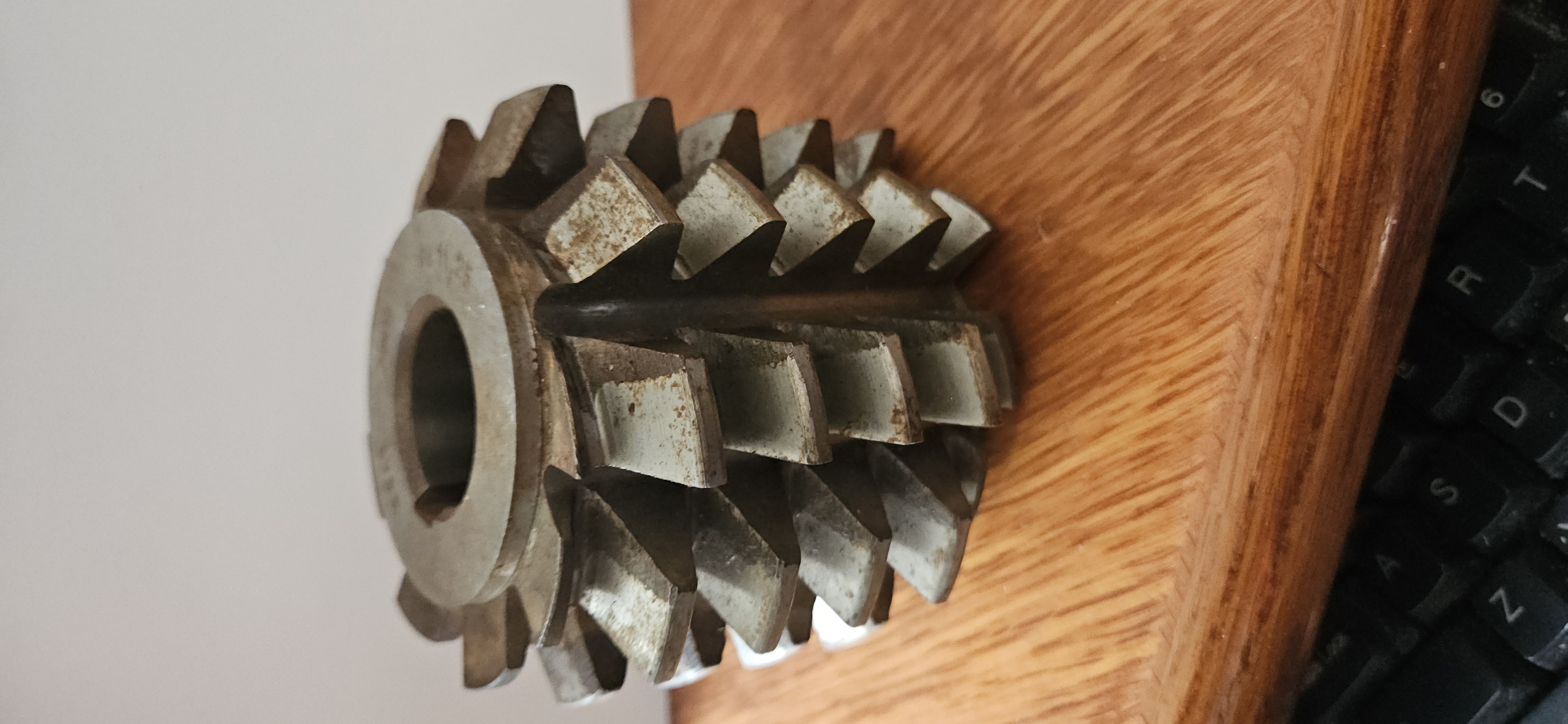

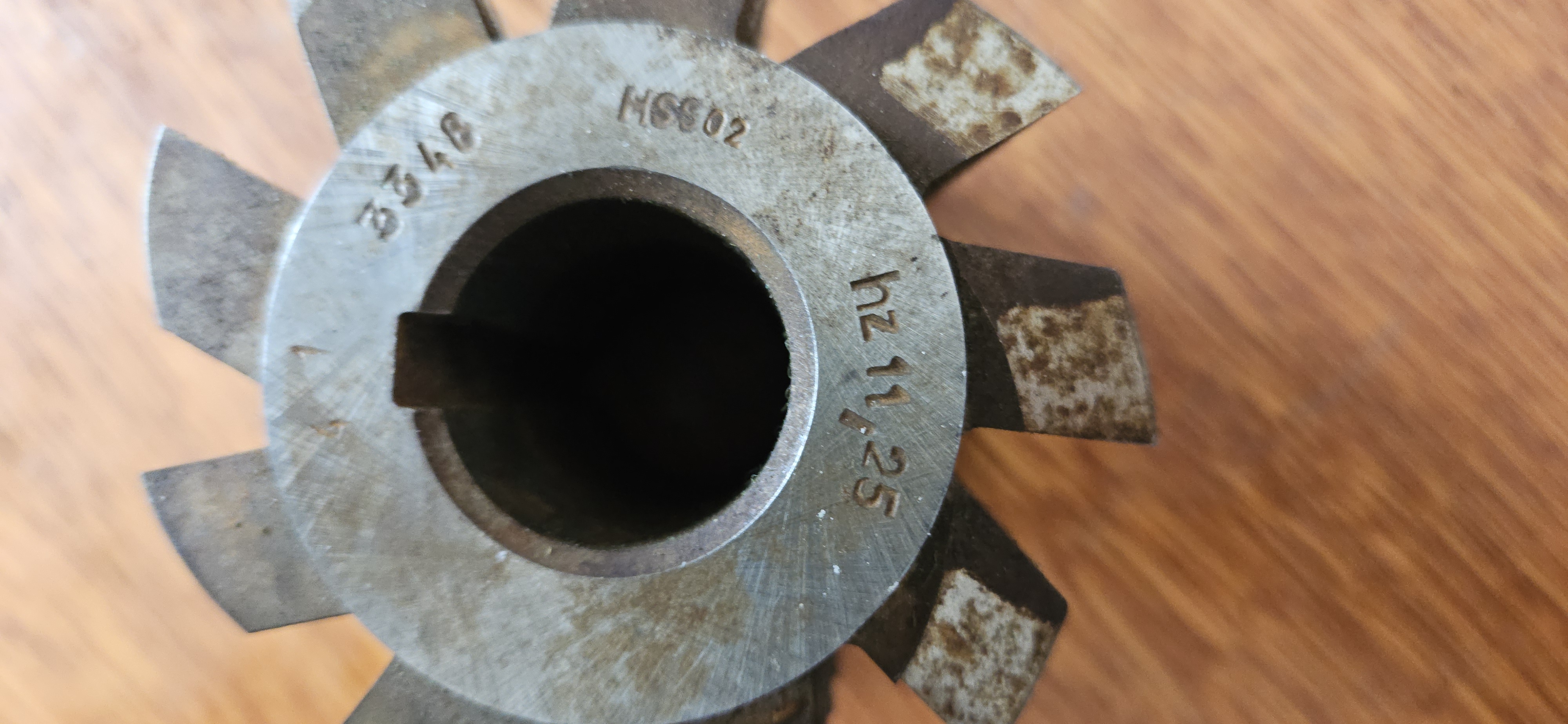

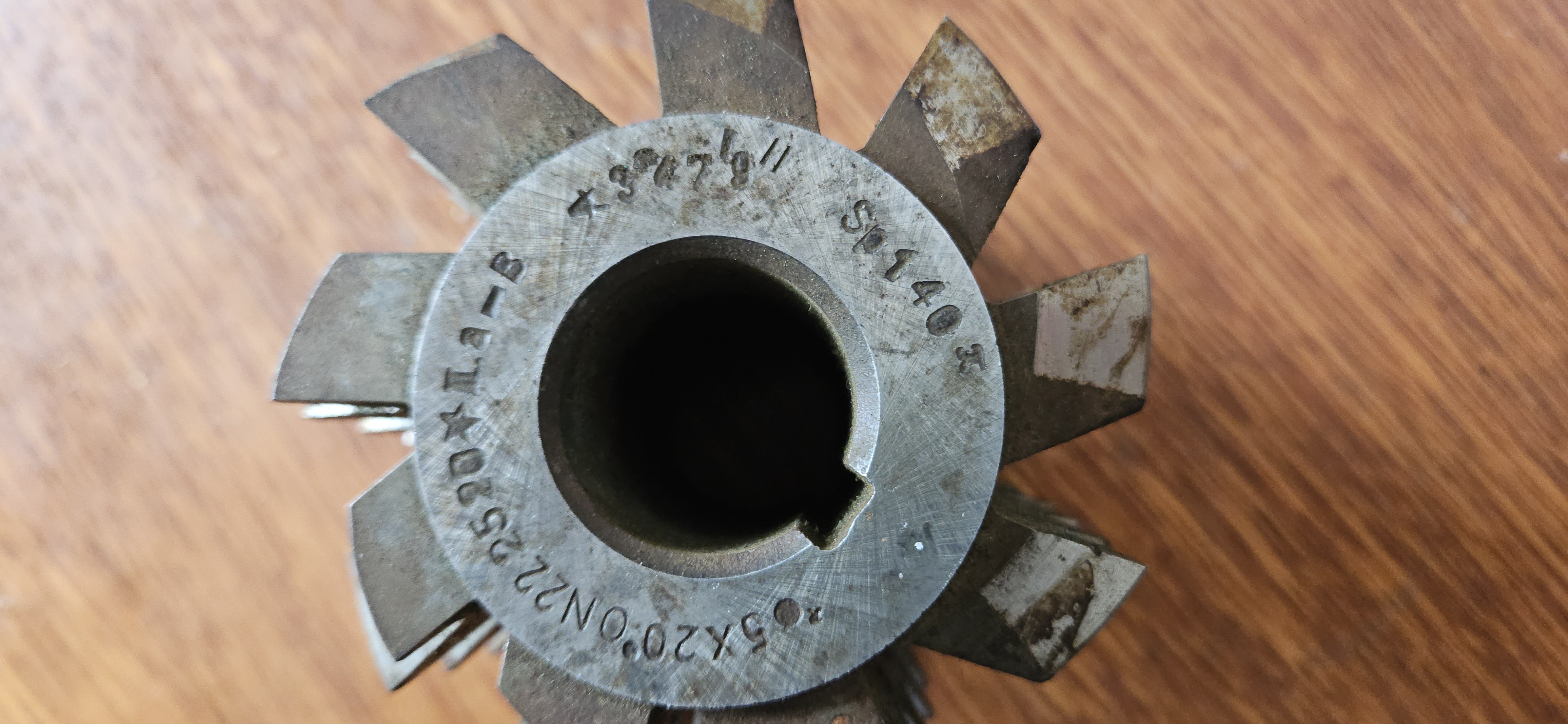

Koupil jsem několik fréz z pozůstalosti a mezi nimi i odvalovací frézu. I když ji nikdy nevyužiji, tak mi to nedá a přemýšlím nad tím jak pracuje. Jednou jsem vyráběl ozubené kolečko pro podávání filamentu na 3D tiskárně tím, že jsem točili v soustruhu závitníkem a kolečko jsme měli v přípravku v suportu a závitník si sám kolečkem otáčel. Na stejném principu pracuje i odvalovací fréza? Umístím tam obráběné budoucí kolo otočně a fréza si s ním bude sama otáčet? Našel jsem na internetu mnoho videí, kde je frézované kolo otáčeno hřídelí, která synchronizuje otáčky frézy a otáčení kola. Nemáte někdo odkaz na video, ze kterého se to dá pochopit? Jde to frézovat i tak, že se kolo točí jenom pasivně? A co se dá vyčíst z těch údajů na fréze?

Bohužel tak, jako ten závitník, tahle fréza nefunguje. Ta pomyslná spirála je těmi zuby moc přerušovaná a tak se to „automatické“ pootáčení budoucího ozubeného kola nekoná. Musíš skutečně zajistit to, že se ta fréza otáčí synchronně s tím ozubeným kolem, jinak ti to kolo ta fréza "sežere". Zjednodušeně se dá říct, že pokud je fréza jednochodá, poměr otáček frézy k otáčkám kolu, dá výsledný počet zubů. To znamená, když bude převod takový, že se fréza otočí 20x a kolo jednou, vytvoří se 20 zubů. Ta čísla na fréze 5x20st. znamenají, že je fréza určená na ozubené kolo s modulem 5 a úhlem zubů 20st. Modul 5 jsou už poměrně velké zuby, se kterými se na běžných strojích asi nesetkáš a úhel 20st. je úhel zubu. Řekněme, v současnosti je to běžný úhel, který se pro ozubená kola používá. Ten úhel 3st 47minut je v podstatě úhel šroubovice té frézy a je to úhel o který musíš frézu na odvalovačce, vůči ozubenému kolu naklopit, aby výsledné zuby byly kolmé na hranu kola (přímé ozubení). Více viz odkazy výše, nebo popis, jak to dělám v amatérských podmínkách já: http://www.jova1.cz/dilna/odvalovacka/odvalovacka.html

tohle je základní jednoduchá kinematika odvalovací frézky pro přímé ozubení, z tohoto to musí pochopit každej, jednodušeji už to fakt nejde, z obrázku to je jasné (a jova to zmiňuje) že vřeteno nástroje a obrobek musí mít spojitý pohyb
Pane Tumlíku připadám si jako když jsem profesora vysvětlujícího trojný integrál požádal o vysvětlení kolik je 2*3
Do těchto složitostí se rozhodně pouštět nemíním a pokud potřebovat ozubené kolo, tak si ho u Vás zase objednám. Mně šlo primárně o vysvětlení, proč si odvalovací fréza nemůže "nabírat" obráběné kolo sama, stejně jako když dělám zuby závitníkem. A při tom jak mi to ostatní vysvětlovali, za což upřímně děkuji, jsem si uvědomil jaká fosilie jsem. Protože jsem si dokázal jenom představit převodovku, poháněnou od frézky, která s tím otáčí. A že to lze dělat snímáním otáček frézky a krokovým motorem, mne vůbec nenapadlo. Všem děkuji za můj myšlenkový posun a odvalovací frézu s klidným srdcem prodám
