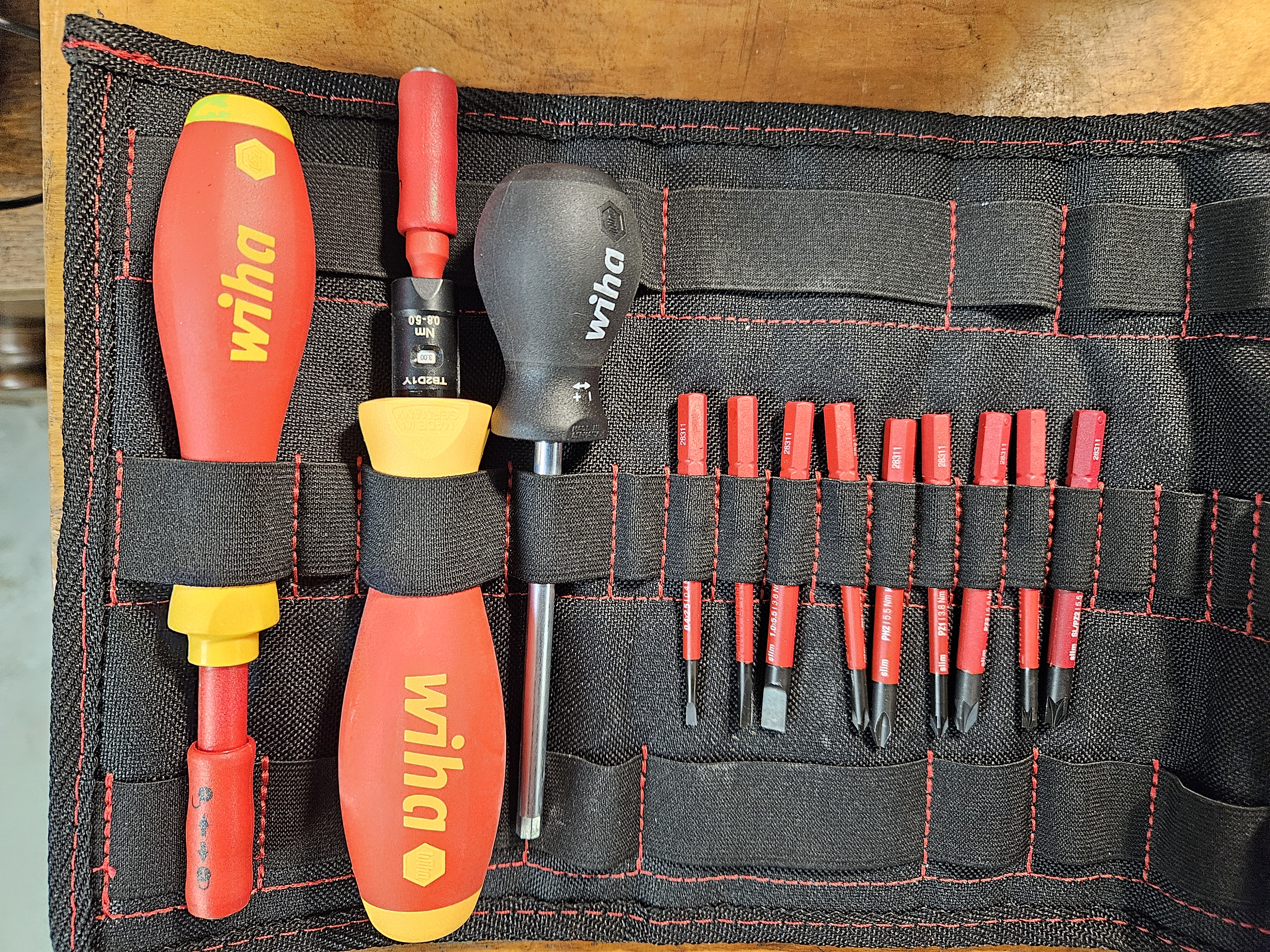

No na to mám momentovej šroubovák :mrgreen: :mrgreen: Třeba zrovna na 3Nm

Charon píše: 14. 2. 2025, 2:50 No na to mám momentovej šroubovák :mrgreen: :mrgreen: Třeba zrovna na 3Nm
pozerám, že ten tvoj šróbovák je nastaviteľný od 0,8 do5 Nm a máš ho odložený v púzdre nastavený na tie 3. Dnes keď som čítal návod k tej miniračni, veľmi dôrazne je tam uvedené, že po použití sa musí vždy nastaviť najmenší moment, pretože inak dochádza rýchlo k značnému rozkalibrovaniu (zrejme únava pružiny?).
Tá moja prišla nastavená na polovicu rozsahu, zrejme je tak už od výroby. Máte niekto predstavu alebo skúsenosť, ako vážne treba toto upozornenie brať s prihliadnutím na zmenu momentu oproti stupnici tým skladovaním v predopnutom stave?
DwPetr
Příspěvky: 5262
14. 2. 2025, 5:35
Všechny momenťáky nastavuju před utažením a po utažení zase povoluju, alespoň se nastane že zapomenu a bude tam tejden ležet, takže to beru naprosto vážně. Mám teda celkem drahý (8K/kus), 2%.
