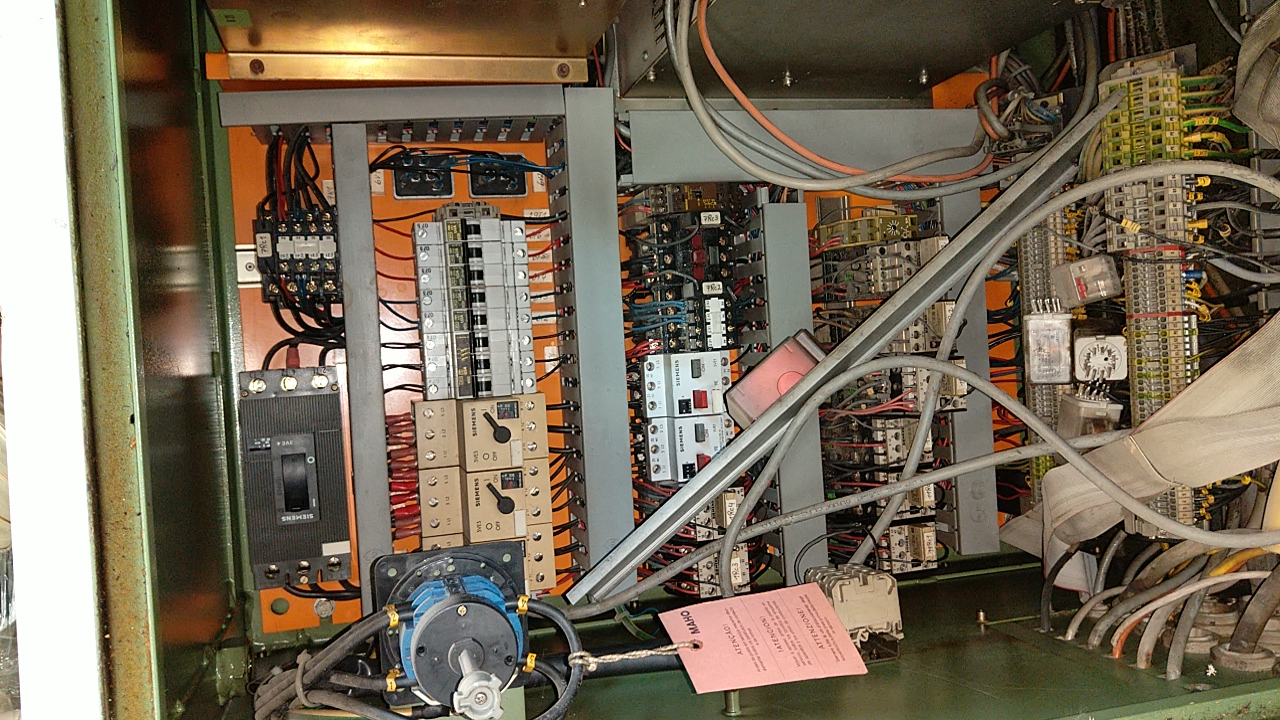

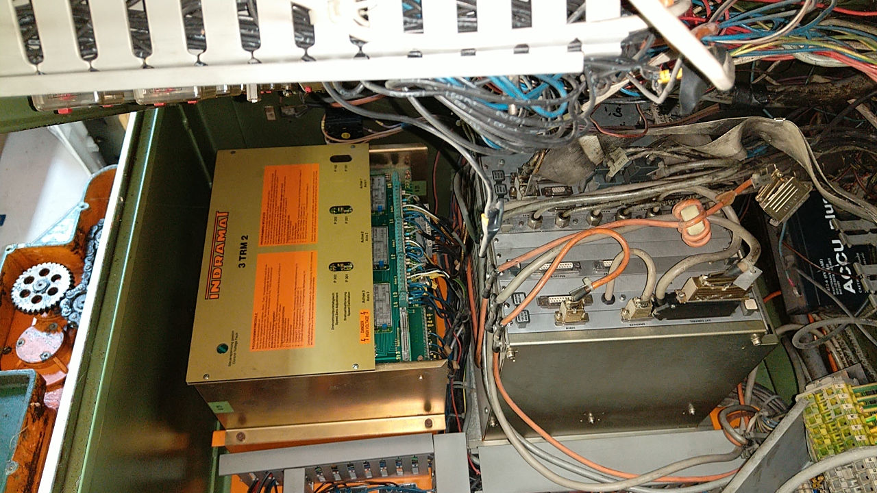

pár fotek
skladováno v suchu a teple
rozvaděč, pohony os a systém, trafa a tlumivky jsou z druhé strany, proto si toho mědikopové nevšimli a jen odsekali kabeláž
